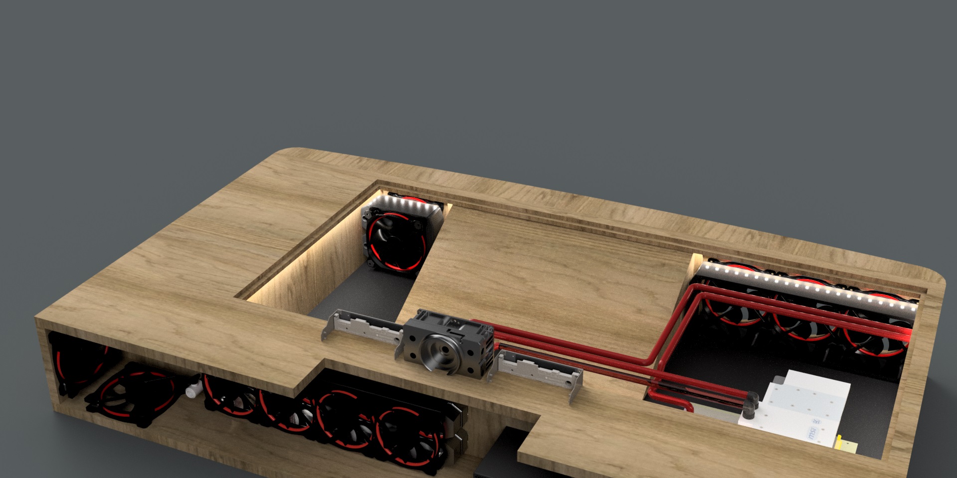

Hallo Leute,
ich bin nun seit Monaten am planen und nun komme ich langsam zum Feintuning / Umsetzung. Derzeit bin ich dabei zu planen welche Geräte ich brauche, wie die RGB`s gesteuert werden, die Möglichkeiten der Hersteller und vieles mehr... nun schon seit Wochen dran... Nichtsdestotrotz sieht die Aquacomputer-Lösung doch am schönsten zu sein... Farbwerk 360 etc.
Der Tisch ist zu 95% maßgetreu und ist fast fertig. Alle Teile können mit Maßen etc. als Pläne erstellt / ausgedruckt werden und einem Schreiner gegeben werden damit die Teile genau geschnitten werden. Die schwarze Platte im Innenraum wird entweder aus Carbon oder Acryl sein. Soll das einfache Bohren / befestigen der Teile, planen etc. ermöglichen und bei Fehler, lediglich ausgetauscht werden müssen ohne den ganzen Tischboden ersetzen zu müssen was einen komplettumbau bedeuten würde. Der Tisch selbst soll aus schönem Holz sein das zu meinen Möbeln / Parketboden etc. passt und dementsprechend auch zu teuer werden würde um es einfach so ersetzen zu können ^^ :whistling:.
Der Platz für die Beine (schräge mittig), höhe des Tisches, höhe zum Monitor etc. wurde auch für meine Person berechnet und sollte somit auch für den Stuhl etc. den ich benutze gut passen.
Die Details einiger Komponenten wurden entfernt da es sonst ein zu großes Projekt werden würde. :D
Was nicht stimmt:
- Das Mainboard und der Zwischenraum passt nicht da ich 1. noch nicht sicher bin wieviel Platz ich brauche um die Kabeln unter dem Mainboard hindurch bringen zu können damit dann das Kabelmanagement im Hintergrund gemacht werden kann.
- Da ich leider kein Zusatzgehäuse mehr habe, kann ich mich nur nach den Maßen von ATX, höhe der GPU etc. richten und den Platz für den Ausschnitt hinten planen. Gemeint ist sowas wie ein "Lian Li - D8000-3 Entnehmbarer Mainboard-Tray".
- Die Positionierung der Hard Tubes sind noch nicht ganz fertig.
- Geräte die ich sonst noch einbauen will
- Zwischenraum wo auch das Monsoon-Ausgleichsbehälter etc. kommt. Ich weiss nicht ob der Platz von 12cm ausreicht, oder doch etwas zu wenig ist und blöd aussehen würde weil es zu tief wäre. Müsste ich wohl mal dann life sehen um dies wirklich entscheiden zu können.
- Die Knöpfe zum Einschalten, usb Hubs die aus dem Tisch gucken werden etc.....
- GPU wird schräg eingebaut. Es gibt einige Halter aber sind natürlich nicht für ein Tisch gedacht... Dennoch habe ich schon eine Idee. Die GPU wird jedenfalls im hinteren Teil mit einem noch nicht erstellten Halter befestigt. Ideen bestehen schon und wird dann mittels einem 3D Drucker, den ein Kollege besitzt erstellt.
Falls ihr nun etwas Lust habt könnt Ihr mir etwas Feedback geben was euch gefällt und was nicht. Ausserdem weiss ich nun langsam nicht mehr was ich noch dazu tun kann. Es sieht etwas leer aus jedoch brauche ich nunmal keine internen Festplatten mehr und sonst weiss ich nicht was noch dazu gehören würde... ?( ?(
Naja hier mal ein paar Bilder falls es euch interessiert
PS. Das wurde alles mit Fusion 360 erstellt. Da dies dennoch nicht mein Beruf ist.. hat dies dementsprechend viele Versuche gebraucht und einige Fails und frustrierende Momente gehabt...

So.. Ich habe in letzter Zeit wieder etwas dran gearbeitet und mir noch einen Plan gemacht wie die RGBs aussehen soll, welche Teile ich noch bräuchte, wie das Befüllen / Entleeren des Loops verlaufen soll etc. Ich werde wohl auf der Schräge noch einige Schächte wie ich von meinem Phanteks-Gehäuse kenne montieren um SSDs sowie HDDs bei Bedarf einbauen zu können. Darüber soll mit Acryl und RGB ein Logo beleuchtet werden. Was für ein Logo und wie dies aussehen soll müsste ich mich noch etwas informieren. Auf Youtube gab es genügend tolle Dinge die man machen kann.
Zu meinem bereits vorhandenen Monsoon M2 Ausgleichsbehälter + D5 Pumpe kommt noch ein Eisbecher mit dem D5 Next hinzu das mittels den RGBpx Ringe beleuchtet werden soll.
Nun stellt sich mir die Frage ob bei meiner Konstellation der Eisbecher AGB nicht als solches laufen wird da er ja horizontal platziert wird und das Wasser etwas nach oben gepumpt werden müsste. Da vermute ich stark, dass er einfach volllaufen würde.
Habt ihr ne Idee wie ich dies lösen könnte damit der AGB seinen Job machen kann und weiterhin mit dem Flusseffekt gut aussehen kann?
Vermutlich müsste die Pumpe doch separat angehängt werden und die Tubes erstmal nicht nach oben, sondern auf gleicher Höhe wie das AGB verlaufen.
Bilder werden später aktualisiert. Hinten habe ich noch 2 Lüfter eingebaut die die warme Luft auch raus blasen soll damit es nicht zu einem Stau kommt wenn der Tisch an die Wand ist.

Grobiland
Sonntag, 19. Mai 2019, 13:18
Hab einen Moment gebraucht, bis ich gemerkt habe, dass du deinen Namen geändert hast. ;)
Der Tisch sieht echt cool aus. :thumbsup: Paar Anmerkungen (eher Denkanstöße als Rückmeldung) hätte ich noch. :)
1.) Pumpe entkoppeln: Zwar ist die Pumpe wirklich fest montiert, jedoch können über Hardtubes auch Vibrationen übertragen werden.
2.) Kabeldurchführungen für Maus etc. (wenn du schon den Platz hast ;))
3.) Das sieht nach einem 140mm-, 280mm- und 360mm-Radiator aus. Kühltechnisch gesehen reicht das problemlos, jedoch wäre die maximale Lautstärke geringer bei mehr Radiatorfläche (bei mir drehen die Lüfter auf bis zu 1100 rpm auf trotz zweier 420er-Radiatoren, Gehäuse ist aber auch gedämmt). Alternativ kannst du auch zwei Schnellverschlüsse nach draußen führen, damit optional noch der Kühlkreislauf erweitert werden könnte.
4.) Netzteil sichtbar: Mir persönlich gefällt es mir lieber, wenn man das Netzteil nicht sieht (Bis auf die Aufschrift vielleicht). Wenn das platztechnisch hinhaut, könnte man entweder die Kabel unter der schwarzen Carbon- / Acryl-Platte verlegen oder -wenn das rot-weiß-gesleevte Kabel sind- diese schön ordentlich auf die Platte befestigen und dort gerade lanlaufen lassen. Das Netzteil würde ich dann nach hinten verstecken.
5.) STAUBFILTER! Bitte. :) So einen schönen Build kann man nicht verstauben lassen, die Glasscheibe von innen ständig von Staub zu befreien dürfte auch wirklich lästig werden.
6.) Da wäre ich mir jetzt unsicher: Darf die Pumpe so auf den Rücken liegen wegen dem Ansaugen? Ich nutze keine D5.
Die Verschlauchung und den Rest finde ich echt gut, ich bin gespannt, wie es weiter geht. :thumbsup:

Dienstag, 21. Mai 2019, 10:12
Da ich von dem Konzept Tisch-PC allgemein nicht viel halte, habe ich erstmal nur Kritikpunkte für dich, die du vielleicht bedenken solltest:
1) Die Glasplatte
Diese ist im Winter immer erstmal kalt und unangenehm. Außerdem funktioniert keine Maus darauf, du brauchst also ein Mauspad.
Sie erwärmt sich zwar mit deinem Konzept, aber reicht es im Winter aus? Wird es im Sommer vielleicht unangenehm warm?
Zusätzlich wird sie mit der Zeit verkratzen.
2) Die Sitz-Mulde
Falls du nicht konstant wie ein Roboter vorm PC sitzt, wirst du diese eventuell schnell hassen.
Wie sieht es aus mit mal die Beine breit machen, linkes bein übers rechte überschlagen und umgekehrt?
Wenn das überhaupt möglich ist drückt dir ständig irgend eine Kante ins Bein.
Und biete führe mal eine Strichliste, wie oft du dir, sehr unangenehm, dein Knie an dieser spitzen Ecke stoßen wirst.
3) Die Lüfter
Blasen/Saugen dir quasi fast ins Gesicht.
Zum einen hast du hier eventuell unangenehme Geräusche, zum anderen könnte der Luftstrom (Sommer blasen warm/Winter saugen kalt?) schnell unangehm werden.
4) Die Tischbeine
Ich bin kein Schreiner, aber die Konstruktion wirkt nicht dauerhaft stabil. Wenn du den Tisch schiebst wirkt ein extrem großer Hebel auf die Befestigung am Tisch, für die nicht viel Material vorhanden ist.
Ich würde erwarten, dass die Schrauben schnell herausbrechen, ausleihern oder sogar der ganze Tisch sehr wacklig wird.
5) Ausgleichsbehälter liegend
Würde ich vorher testen, ob das vernünftig funktioniert.
6) Vibrationen von der Pumpe
Bei mir reicht es eine externe HD auf dem Tisch laufen zu lassen, so dass der ganze Tisch fühlbar vibriert und deutlich lauter brummt, als die Festplatte alleine.
Prinzipiell baust du für die Pumpe eine schöne Resonanzkammer (Prinzip Gitarre). Kann funktionieren, kann aber auch schief gehen.
ShinigamiLY
Mittwoch, 22. Mai 2019, 19:10
1) Die Glasplatte
Nun, wie oben bereits erwähnt wurde stammen die Maßen etc. von meiner aktuellen Lage wie ich vor dem PC sitze. Da wird auch das Mauspad erwähnt. Ich dachte, dies wäre ausserdem ziemlich klar, denn ich kenne keinen PC-Enthusiasten der auf die Idee kommen würde eine Maus ohne Mauspad auf Glas benutzen zu wollen. Vorgesehen war ein XXL Mauspad damit die Tastatur und Maus drauf passen sowie auch meine Arme denen das kühle Glas somit nichts anhaben könnte. Was das Glas angeht weiss ich jedenfalls noch nicht genau was es für ein Material sein wird. Glastische sowie auch die Tische von Lian Li verwenden Temperglas was ich auch vor habe. Jedoch muss ich erst jemanden finden der es in diesen Maße schneiden / aufbereiten kann. Für warme Sommer haben wir eh eine Klimaanlage.
2) Die Sitz-Mulde
Nun, ich weiss nicht wie Du dir dies vorstellst an einem Tisch zu sitzen der dann eine Dicke von 17cm hat. Dies sind auch keine Module sondern nur eine Erhebung bemessen anhand des Platzen denn ich nun an meinem Tisch brauche um auch mit dem Stuhl (DXRacer) dazwischen zu passen. Wenn ich diesen zwischenraum nicht hätte müsste dann der Tisch so hoch sein, dass grundsätzlich meine Beine unter die komplette Tischfläche passen, jedoch dann meine Arme auf Schulterhähe lägen, oder der Tisch so, dass ich nicht mehr drunter passe, dafür meine Arme richtig lägen. Nunja ich weiss nicht was Du so für Tische hast, aber mein jetziger Arbeitstisch hat ja links und rechts Schubläden und mittig so gesehen auch so einen Platz damit ich mit den Beiden dazwischen kann. Jedenfalls hat das alles seine Daseinsberechtigung. Mit gestreckten Beine würde ich wohl auch unter die andere Fläche kommen, aber nichtsdestotrotz geht es mir darum ergonomisch sitzen zu können und zwar so, dass meine Beine und Arme 90° Winkel haben und auch die richtige Höhe etc. Alles wurde anhand von heutigen modernen Tische und deren Maße an meiner Körpergröße etc. angepasst.
3) Die Lüfter
Nun, die Richtung der Lüfter deuten schon drauf hin wie der Luftstrom sein wird. Jedenfalls werden die von Vorne saugen und somit mich nicht mit irgendwelchem Luftzug stören. Schon deshalb nicht, weil die nicht direkt auf mich gerichten sind oder wie bei dem Lian LI Desk auf diese Schräge wo die Beine wären saugen. Warme Luft wird grundsätzlich ja hinten rausgelassen und auch eher seitlich abgelassen und nicht wo meine Füße wären. Ausserdem wird die Luft eher wärmer sein was nicht so wild wie kalte Luft wäre. Es wäre auch nicht anders als wäre ein normaler PC unter dem Tisch. Die werden da schon kein Tornado verursachen können ;)
Geräuschmäßig wird auch nichts daran ändern ob nun ein PC oder der Tisch Lüfter hat. Ausserdem werden solche Komponente wie Lüfter mit AntiVibrationsteile befestigt, die Radiatoren mit den Dämmungsmatten von Caseking vom Tisch getrennt (wird dann drauf liegen) sowie auch die Pumpe. Anhand meines Phanteks Gehäuses sehe ich wie die Pumpe abgedämmt ist und kaum hörbar ist. Ich werde dieselben Teile dann auch im Tisch benutzen.
4) Die Tischbeine
Auch dies wurde anhand der heutigen Tische ausgesucht. Wenn man im google "Tisch metallbeine" eingibt werden sie genauso aussehen. Ich habe solche auch als wir den Esstisch ausgesucht haben gesehen und waren auch so aufgebaut. Davon kam diese Idee und sehen meiner Meinung nach gut aus. Nichtsdestotrotz hast Du auch recht und dies auf dem Bild ist auch nicht ganz das was ich vor habe. Die Beine sollen noch mit einer horizontallen Stange befestigt / stabilisiert werden um den Halt zu verbessern, denn so wäre es mir auch nicht so ganz geheuer. Dennoch wurde bei dem Bau auch eben auf ein leichtes Ausbau der einzelnen Teile wie die Holzplatte vorne mit den Lüfter geachtet. So müsste ich nicht alles komplett auseinanderbauen sollte eswas nicht stimmen. Die tragenden Seiten (Decke, Boden, Innen und Aussenseiten) haben alle eine Dicke von 2cm und dies ist schon sehr viel. Ich habe hier einen echt alten Bürotisch der gerademal 1,5cm Dick ist und bei weitem weniger tragende Elemente hat, und packt dennoch seit Jahren das Gewicht meiner Monitore, mir, und auch meines PCs mit Wakü das alleine schon um die 30kg wiegt.
Testen schön und gut nur wird dies schwer es jetzt zu machen da ich dann die WaKü aus dem PC ausmontieren müsste und dann keins mehr hätte :rolleyes:
Deswegen wollte ich hier fragen ob jemand seine Erfahrungen mit mir teilen könnte. Nichtsdestotrotz werde ich sicherheitshalber die Pumpe vom AGB trennen und die separat betreiben. Ich habe ausserdem gute Infos vom AquaComputer-Support erhalten was mir geholfen hat einen Entschluß zu treffen.
Wie bereits erwähnt wird die Pumpe und auch die Radiatoren etc. mit den Premium Dämmmatten behandelt. Da ich beide AGBs bereits im Gehäuse drin hatte und auch mir ein Bild machen konnte wie laut die werden, wie die Vibrationen sind etc. mache ich mir da nicht so große Sorgen. Werde wie erwähnt einige Teile aus dem Gehäuse verwenden. Mein Gehäuse ist auch auf dem Tisch und ich höre und merke auch nichts.
7.) Als Simracer muss ich dir noch unter die Nase reiben, dass es mit dem Befestigen von Lenkrädern Probleme geben könnte, weil die Platte nicht weit genug gerade absteht, sondern nach unten (Über deinen Beinen) abknickt. ;):P
2 -> Stimmt. Das mit der Maus oder so ein Kapelhalter für die Maus wäre etwas denn ich ziehe eh schon dauernd wieder dran und mich nervt`s bei Shootern wenn das Kabel hängen bleibt :cursing: Daran habe ich jetzt so nicht gedacht gehabt. Danke
4 -> Ja, das Netzteil ist sichtbar und darüber hatte ich mir sehr lange Gedanken gemacht. Jedoch passt es dort von dem Platz am Besten. Auf dem Bild ist einer der längsten Netzteile. Meines ist da kürzer und hat etwas mehr Platz um die warme Luft rauszupusten. (Kalte / Frische Luft wird von unten durch den Tisch gesogen) Ausserdem wollte ich auch keine 20m Kabeln ziehen um die Teile mit Strom zu versorgen. Von dort aus passt es am Besten was die Erreichbarkein, kurze Wege etc. angeht. Ausserdem habe und werde ich natürlich nur geslaved Kabeln verwenden. Ja, derzeit ist mein PC in Rot / Schwarz weshalb ich die Tubes und Fans auch Rot / Schwarz eingetragen habe. Es wird dennoch diesmal durch die RGB`s und anderen Fans etwas bunter. Ob ich aber als Wasserfarbe weiterhin Rot behalte weiss nicht. Es wird wohl eher ein klares, oder mit weißem gemisch oder sowas sein damit es mit dem RGB gut interagieren kann... aber eben... da habe ich mich noch nicht entschieden. Meine Mainboardkabeln etc. vom Netzteil sind auch Rot / Schwarz @ Phanteks - Verlängerungskabel-Set, 500mm - schwarz/rot
7 -> Danke für den Tipp aber das müsste so schon passen. Wurde bereits gut bemessen :whistling:
Dieser Beitrag wurde bereits 3 mal editiert, zuletzt von »ShinigamiLY« (22. Mai 2019, 19:32)
Donnerstag, 23. Mai 2019, 09:13
Ich möchte nur kurz auf deine Punkte eingehen, um den Beitrag nicht zu sprengen:
Meine Tische bestehen, sowohl im Büro als auch zu Hause, aus einer einfachen Holzplatte, was es mir erlaubt, mich frei unter dem Tisch auszubreiten.

Guten Tag allerseits...
Viele Jahre später (okey, ich habe den Tisch nun seit fast 2 Jahren doch schon in Gebrauch nur nicht "bestückt)) wollte ich doch noch ein paar Bilder posten falls es jemanden interessiert was daraus geworden ist.
Es passt für mich jedenfalls zu 95%. Gibt so gut wie keine regrets. (nix gravierendes).
Nun ist es Zeit meinen neuen PC mit dem Ryzen 7950x3d etc. zu bauen.
Mal schauen wie weit das Geld reicht...

Beratung benötigt: Alphacool NexXxoS UT60 vs. HPE-45 Radiatoren
Freitag, 19. Mai 2023, 21:34
Wie es so mit der Zeit ist, kommen auch neue Produkte auf dem Markt. Während ich damals mich für den NexXxoS UT60 entschieden hatte, erfuhr ich heute, dass es nun auch den NexXxoS HPE-45 gibt.
Ich überlege, ob ich den Alphacool NexXxoS UT60 Full Copper 420mm Radiator kaufen soll, der mehr Volumen hat, oder den neuen Alphacool NexXxoS HPE-45 Full Copper 420mm Radiator. Der HPE-45 hat zwar weniger Dicke, bietet aber laut Herstellerangaben eine verbesserte Leistung bei höheren Lüftergeschwindigkeiten.
Als Lüfter werden die Corsair LL140 zum Einsatz kommen. Geplannt sind mein bereits vorhandener Alphacool NexXxoS UT60 Full Copper 480mm Radiator und entweder 2x 420mm HPE-45 oder 2x UT60er zum Einsatz weshalb wohl die Lüfter sowieso kaum laufen werden.
Ich würde gerne eure Meinungen und Erfahrungen zu diesen beiden Produkten hören. Welchen der beiden würdet ihr empfehlen und warum? Gibt es bestimmte Vor- oder Nachteile, die ich berücksichtigen sollte?
Vielen Dank im Voraus für eure Hilfe und Ratschläge!
Edit: Es wird der "Alphacool NexXxoS HPE-45 "
Dieser Beitrag wurde bereits 1 mal editiert, zuletzt von »ShinigamiLY« (20. Mai 2023, 09:13)

Are you using the Corsair LL140 fans on the Alphacool NexXxoS HPE-45 radiator? First, that radiator is 124mm wide, and is made for 120mm fans. Second, the Corsair LL140 static pressure is only 1.52mm H2O which is terrible. Why would you use a fan with very low static pressure on an HPE radiator with 16 FPI?

der statische Druck der Lüfter ist in der Tat zu gering für Radiatoren.
Es gibt Lüfter, die sind auf hohen statischen Drücken ausgelegt und es gibt Lüfter, die sind auf große Luftbewegungen ausgelegt.
Dann gibts noch welche, die können beides nur nichts von beiden perfekt.
Damit genügend frische kühle Luft ins Gehäuse oder dein Tisch kommt, brauchst du Lüfter mit großen Luftliterleistungen oder Fördermengen. Damit die Luft gut durch die Radiatoren gepresst wird, benötigst du wiederum Lüfter mit hohen statischen Drücken.
Deine Lüfter sind eher für das Gehäuse / Tisch gedacht und weniger für die Radiatoren.
Im Netz findest du ausführlichere Informationen als ich sie aktuell wiedergeben kann sodass du es richtig verstehst. Bekomme es aktuell gesundheitlich nicht besser erklärt :rolleyes:
Dieser Beitrag wurde bereits 1 mal editiert, zuletzt von »neuer Benutzername« (25. Mai 2023, 12:17)
ShinigamiLY
Dienstag, 30. Mai 2023, 11:37
Hi there. I already bought it and yes, they are 140mm radiators. Most of all, It is more for aesthetic purposes and not to get the best pressure and so on. Also, I have tested it now and this is enough pressure to keep it cool. For me this is perfect. I have it already at home and tested a lot of stuff. The LL140 and also the LL120 for my thicker radiator are enough. 3 Radiators to cool a cpu and a gpu are enough.
Hallölchen, danke für die Rückmeldung. Über den Druck etc. bin ich mir bereits im Klaren und wie ich bereits im vorherigen Beitrag auf englisch geschrieben habe, geht es mir auch viel um die Ästhetik und es muss auch leise sein. Diese Lüfter sind einfach genial und vollkommen ausreichend. Ich habe sie nun bereits und die sind super. Außerdem kann man da immernoch nachhelfen wenn der Druck nicht ausreicht. Da kann ich auf der Innenseite solche einbauen die gut im Saugen (huehue) sind.
Wie dem auch sei. Ich habe mich bereits entschlossen und das Ergebnis in meinen Tests sind sehr gut. Leise, es zirkuliert erstaunlich viel Luft und bei 3 Radiatoren wird es ausreichen.
Ich wollte lediglich spezifisch auf den Radiator selbst eingehen, denn es gab kaum Tests.
Hier noch ein paar Bilder. Bald werde ich auch das Mainboard einbauen. Ich werde mir noch heute ein Teil aus Metall erstellen, damit ich sicher die Kabeln unter das Mainboard durchführen kann, ohne das es an das Mainboard selbst ankommt. Zusätzlich musste ich am Tisch an paar Stellen noch etwas schleifen und Anpassungen treffen. Viel Zeit haben auch die Tests bezüglich dem Leakshield gekostet. Leider werde ich es doch nicht so machen können wie ich es mir vorgestellt hatte, aber hab bereits einen neuen Plan.
Hier schnmal wie das alles aussieht ^^
