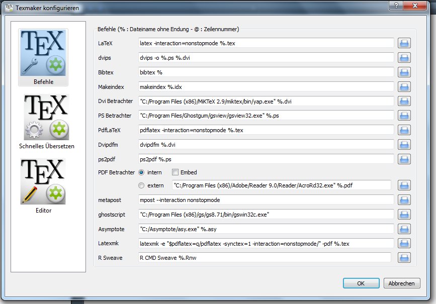

Hm, Miktex ist definitiv installiert, ich kann nu nicht genau einordnen ob der pfad richtig angegeben ist, ich hab mal nen screenshot vom texmaker optionen bildschirm gemacht...
Und Fehlermeldungen bekomm ich keine, das wundert mich ja so, der Prozess wird gestartet, aber es passiert einfach nichts.

Hmm da kann ich nur ins blaue raten:
- Versuch mal den Absolutpfad zu pdflatex anzugeben
- Hast du MikTex komplett installiert oder nur die Basis-Version?
- Was hast du unter "Schnelles übersetzen" eingestellt?
- Wenn das PDFLatex eingestellt ist versuch mal den Umweg über Latex -> DVI -> PDF
- Versuch mal einen anderen PDF-Viewer
Mehr fällt mir momentan auch nicht ein ;)
