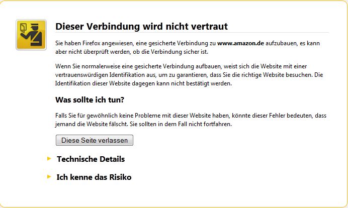

Hallo Leute, seit ein paar Wochen habe ich Probleme mit FF12 und nach dem Update auch mit dem FF13.
Alle HTTPS Seiten bringen Fehlermeldungen, ich habe eine angehängt.
Was kann ich da tun?
Mit dem IE9 kommen keine Fehlermeldungen.
Ich habe FF auch schon neu installiert und alle dateien vom FF gelöscht, kein Erfolg.

Sieht nach einem Problem mit den Zertifikaten aus... Steht denn unter Einstellungen -> Erweitert -> Verschlüsselung -> Button "Zertifikate anzeigen" was sinnvolles drin? Taucht was in der Sperrliste auf?
Was sollte da "sinnvolles" stehen?
Es sind zig Zertifizierungsstellen und Server hinterlegt.
Die Sperrliste ist leer.

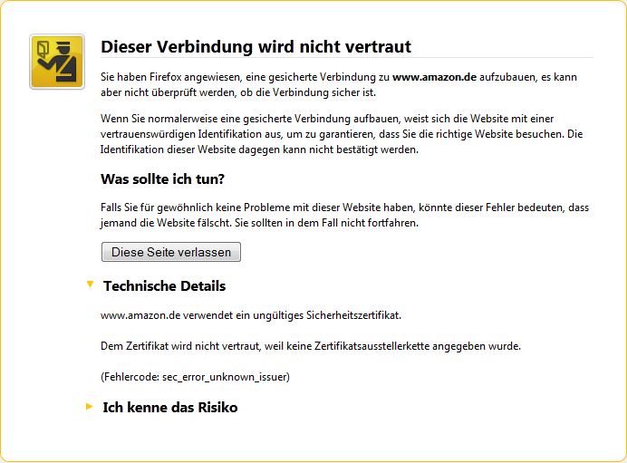

Habe Perspektives mal installiert - siehe Anhang.
Dass Amazon ein ungültiges Zertifikat benutzt, halte ich mal für ein Gerücht.
Wenn das so wäre, würde der IE9 auch eine Meldung raus geben.
Mir ist eben aufgefallen, dass es nur von meinem Arbeitsrechner aus ein Problem gibt.
Vom Laptop aus, XP Pro FF13 und vom Rechner meiner Freundin, Win 7 HP und FF13 gibt es keine Probleme.
Demnach muss an meinem Win 7 Pro System was faul sein.

Ich hätte mir früher die Bilder ansehen sollen ;) Dein FF kennt offenbar den Aussteller des Zertifikats nicht und verweigert die Verbindung. Schonmal nach "sec_error_unknown_issuer" gesucht? Wenn sonst alles korrekt eingestellt ist (SSL verwenden, Validierung aktiviert, Liste der Zertifizierungsstellen ist gut gefüllt), dann versuch doch mal dein Glück mit einem neuen Profil.

Sooooo, Fehler behoben.
Es lag am Bitdefender IS 2012!
Dort habe ich SSL-Verbindung scannen eingestellt gehabt, Option deaktiviert und es geht wieder.
Komisch ist nur, dass es beim IE9 keine Probleme macht, beim FF schon.

Da ist wohl das Zertifikat vom Bitdefender im Truststore vom IE integriert, nicht jedoch im FF.
