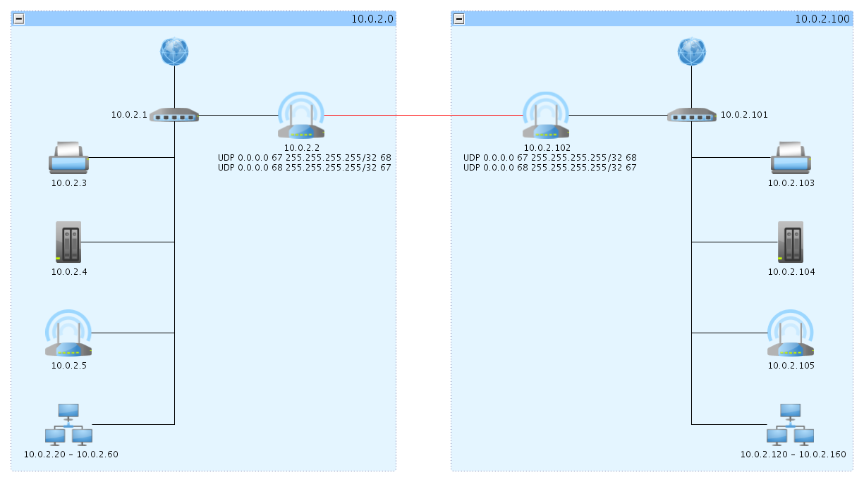

2 Netzwerke problemlos miteinander verbinden...
Ich habe mein Haus und das Haus meiner Eltern ueber WLAN miteinander verbunden.
Ich habe dabei allerdings den Vorteil, dass die WLAN-Accesspoints eine integrierte FireWall haben.
Die "Netzwerke" haben festgelegte DHCP-Bereiche:
10.0.2.20-60 und 10.0.2.120-160
Ich habe je "Netzwerk" einen DHCP-Server am laufen, wobei die Firewall der WAPs die DHCP-Requests in keine Richtung durchlaesst:
Protokoll Source-IP Source-Port Target-IP Target-Port
UDP 0.0.0.0 67 255.255.255.255/32 68
UDP 0.0.0.0 68 255.255.255.255/32 67
Somit bekommt jeder Rechner im entsprechendem Netzwerk die passende IP und man kann ohne Subnets auf alle IPs zugreifen.
»Irvin« hat folgendes Bild angehängt:
Dieser Beitrag wurde bereits 12 mal editiert, zuletzt von »Irvin« (12. Dezember 2012, 11:43)
