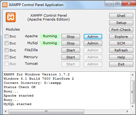

Hallo Leute, ich hatte eine Idee was in PHP unter Benutzung von MySQL zu programmieren.
Also habe ich, wie auch schon unter XP und Vista auf meinem aktuellen Win 7 Home Premium 64Bit den XAMPP installiert.
Nach dem ich das Kontrollpanel und da dann APACHE und MySQL gestartet habe, möchte ich auf http://localhost zugreifen.
Das geht aber nicht. Wenn ich das in den Firefox oder IE eingebe, suchen sich beide einen Wolf.
Die einzigste Meldung, die unten an der Statusleiste von Firefox steht, ist:" warte auf localhost".
Nach ca 2 Minuten kommt folgende Meldung: "Die Verbindung zum Server wurde zurückgesetzt, während die Seite geladen wurde."
Hat da jemand eine Idee?
Ich benutze die Standard Konfiguration von XAMPP.
Edit: habe eben folgendes festgestellt: gebe ich nur 127.0.0.1 ein, findet FF und der IE die HTDOCS.
Was ist in Win 7 anders als in XP und Vista?
wo muss ich jetzt da was einstellen?
»Overmind« hat folgendes Bild angehängt:
