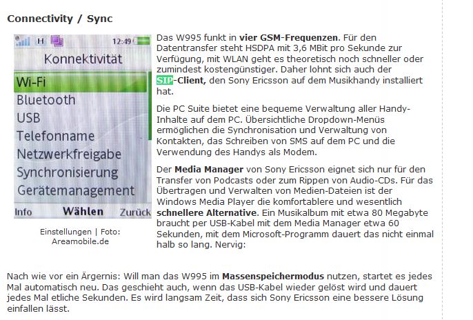

So den Punkt habe ich jetzt im Handy gefunden nur mit den Einstellungen komme ich geraade nict so ganz klar
benutzeradresse nehme ich mal an ist meine User ID die ich von O2 auch in der FritzBox für eine Nummer eingetraaagen habe
Proxy Server: Würd ich jetzt nix eintragen da ich ja keinen Proxy habe
Registratorserver: keine Ahnung was ich da eintragen soll
Bitte helft mir

Du musst in der FritzBox ein neues Telefon vom Typ LAN/WLAN einrichten.
Im Handy gibst du dann sowohl bei Registrar als auch bei Proxy die IP-Adresse der FritzBox (Standard: 192.168.178.1) ein. Als Nummer und Benutzername gibst du das ein, was die FritzBox vorschlägt (beim ersten angelegten Apparat ist das 620), bei Passwort das für den Apparat in der FritzBox eingetragene Passwort.
Dann sollte sich dein SIP-Client am Handy wie ein normal an der FritzBox angeschlossenes Telefon verhalten...
