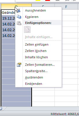

Bilderstrecke....

Excel zeigt oft in den Zellen was anderes an, als in der Formelleiste steht. Er scheint das sozusagen als "plain-text" zu sehen. - Da müsste man halt wie ich in den Bildern gezeigt hab das Format über die ganze Spalte ändern.

also Problem ist folgendes:
Die Zellen haben kein Format.
Also auf Datum nach dem Schema DD.MM.YYYY hh:mm umgestellt...
Excel aktualisiert anscheinend nun die Zellen nach Umstellen des Formates nicht.
Daher kann man sie auch nicht richtig sortieren.
So sollte es dann aussehen.
Das Problem ist auch anscheinend im Netz bekannt. In den meisten Fällen wird eine "Zwangsaktualisierung" der Zellen vorgeschlagen. Aufwändig mit F2, dann Enter drücken die Zellen aktualisieren.
Wenns eine lange Tabelle ist, würd' ich sowas ggf. mit Makro für die G15 (sofern vorhanden), oder es gibt auch ein VB Makro für Excel.- (Makros unter Sicherheitsoptionen zulassen...!!!) oder mit Software, die auch Makros abspielen kann....
