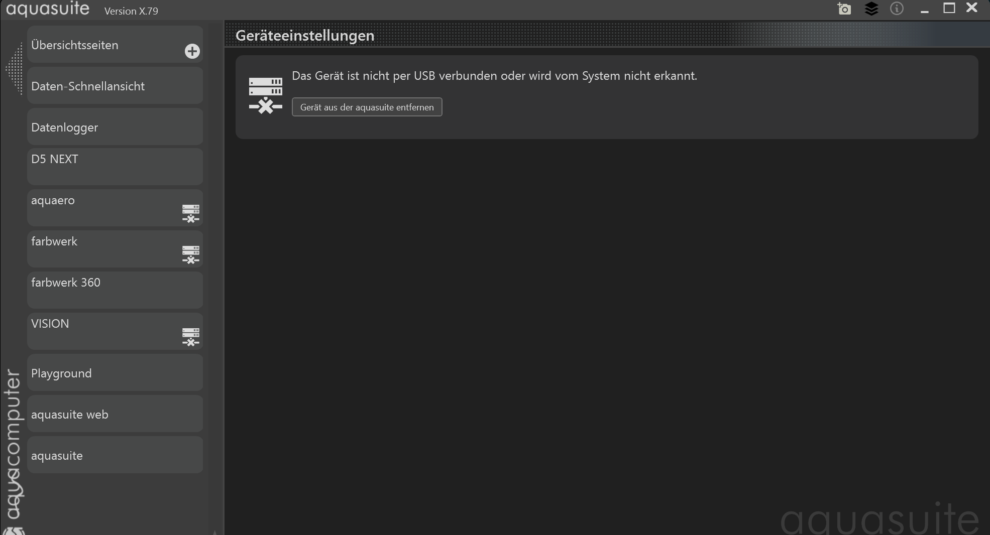

Wie im Bild zu erkennen, hat man Rechner Probleme mit den USB Verbindungen. Manchmal läuft der AQ Hintergrundienst, liefert aber keine Daten an zb die Displays. Das lässt sich an guten Tagen durch mehrmals neu starten beheben, manchmal ist es aber auch über ein paar Monate hinweg. Das ist zwar ärgerlich, aber mein viel größeres Problem ist, das, was man auf dem Bild sieht. Mehrere der USB Geräte sind anscheinend nicht angemeldet. Das ließ sich durch zwei Neustarts beheben. In der Zeitspanne hat aber eins oder mehrere Geräte richtig laut gepiept. Würde das in der Nacht passieren, würde ich das ganze Haus wecken.
Bei welchen Geräten stelle ich den Piep Alarm aus? Meine Geräteliste ist ja im Bild zu erkennen.

bis auf die D5 next habe ich nichts davon. Kontrolliere doch bitte die Alarmeinstellungen der Geräte. Wäre schon gut, wenn Du dazu in der Lage bist. Im Zweifelsfall die USB-Verbindungen im Betrieb mal eins nach dem anderen trennen, dann weisst Du ja, welche Gerät lärmt.
Allerdings würde mich das stutzig machen, wenn die Geräte USB-Probleme haben. Kabel zu sehr auf Spannung verlegt, oder sowas?

ich tippe auf's Aquero. Hat kein USB und damit keinen evtl verbundenen Softsensor?
