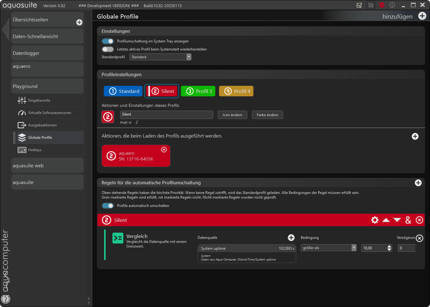

Könnte man wahrscheinlich am einfachsten mit zwei Profilen bei der Pumpe lösen. Im ersten und standardmäßig aktiven Profil läuft die Pumpe z. B. manuell bei voller Leistung. Im zweiten Profil dann wieder langsamer bzw. über eine Temperatur geregelt.
Beim Rechner-Start würde die Pumpe mit voller Leistung laufen und sobald man im Windows ist übernimmt wieder die Temperaturregelung. Das könnte man über den Uptime-Wert steuern. Als Beispiel:
[attach]11099[/attach]
Hey,
deine Idee ist klasse. Ich habe allerdings folgende Herausforderung:
Der Rechner ist in Betrieb und die Pumpe geht mit den Regeln auf 1900rpm.
So fährt er runter. Wenn er bootet, behält die Pumpe die letzte Drehzahleinstellung (also 1900rpm).
Das OS lädt, sie fährt hoch, dann sofort zieht die 10 Sekunden Regel und sie regelt wieder runter :-(
Habe ich etwas falsch eingestellt?
Danke und LG
Dienstag, 10. Juni 2025, 11:27
Ah, OK. Da die Pumpe keine Hardware-Profile hat merk dich sich die letzte Einstellung und läuft mit der dann wieder los.
Du könntest das Verhalten invertieren und standardmäßig die Temperaturregelung nutzen und das Profil mit der vollen Geschwindigkeit nur aktiviert lassen so lange die Uptime z. B. unter 30 Sekunden liegt. Dann würde die Pumpe beim Windows-Start für ein paar Sekunden mit voller Leistung laufen.
Eine ganz andere Idee wäre folgendes: Du nutzt lediglich ganz normal deine temperaturabhängige Regelung aber lässt diesen Wert nochmal im Playground durch einen virtuellen Software Sensor laufen:
Du gibst den Temperatursensor einfach direkt wieder mit der Einheit °C aus und verknüpfst diesen Sensoren dann bei der Pume im Sensor-Reiter mit einem der Software-Sensoren. Diesen Software-Sensor wiederum nutzt du dann als Datenquelle für deine Regelung.
Da hat dann folgenden Effekt: Beim Systemstart existiert der entsprechende Sensorwert nicht. Ein fehlenender Sensorwert wird den Regler bei voller Leistung laufen lassen. Erst in Windows ist die Temperatur verfügbar und die Pumpe regelt dann wieder normal. Die Pumpe würde also immer beim Systemstart mit voller Leistung laufen.
