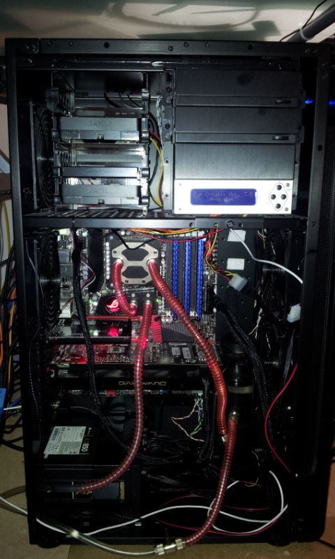

also ich habe in meinem system von anfang an 10/8 schlauch verwendet alle Anschlüsse sind mit überwurfmuttern versehen. Die "fetten " schläuche wären nur sinvoll wenn dein sys. ein high flow werden soll.
Wenn das eh dein erstes system mit wakü drin ist, sollte der schlauchdurchmesser eines deiner kleinsten problem sein.
1. was wilst du alles unter wasser setzen cpu,Gpu, HDD Ram etc..... Oc ?? (übertakten)
2. interner oder externer radiator -> Überprüfe ob der radi ins gehäuse rein past ( was hast du für nen gehäuse zu verfügung ? )
3. die große des radiators ich habe mit nem 240 intern verbaut war zu klein! ( wolte nur die cpu kühlen von 3.2 ghz hoch auf 3.6 ghz ) jetz habe ich einen mo-ra 3 9x140mm lüfter verbaut.. und bin happy
4. welche pumpe möchtest du verbauen http://www.dexgo.com/index.php?site=arti…Hardware&id=482 <-- pumpenvergleich achte aus die förderhöhe, je größer desto mehr druck kann die pumpe erzeugen ist wicchtig da deine verbauten komponenten ein gewissen wiederstand haben,
