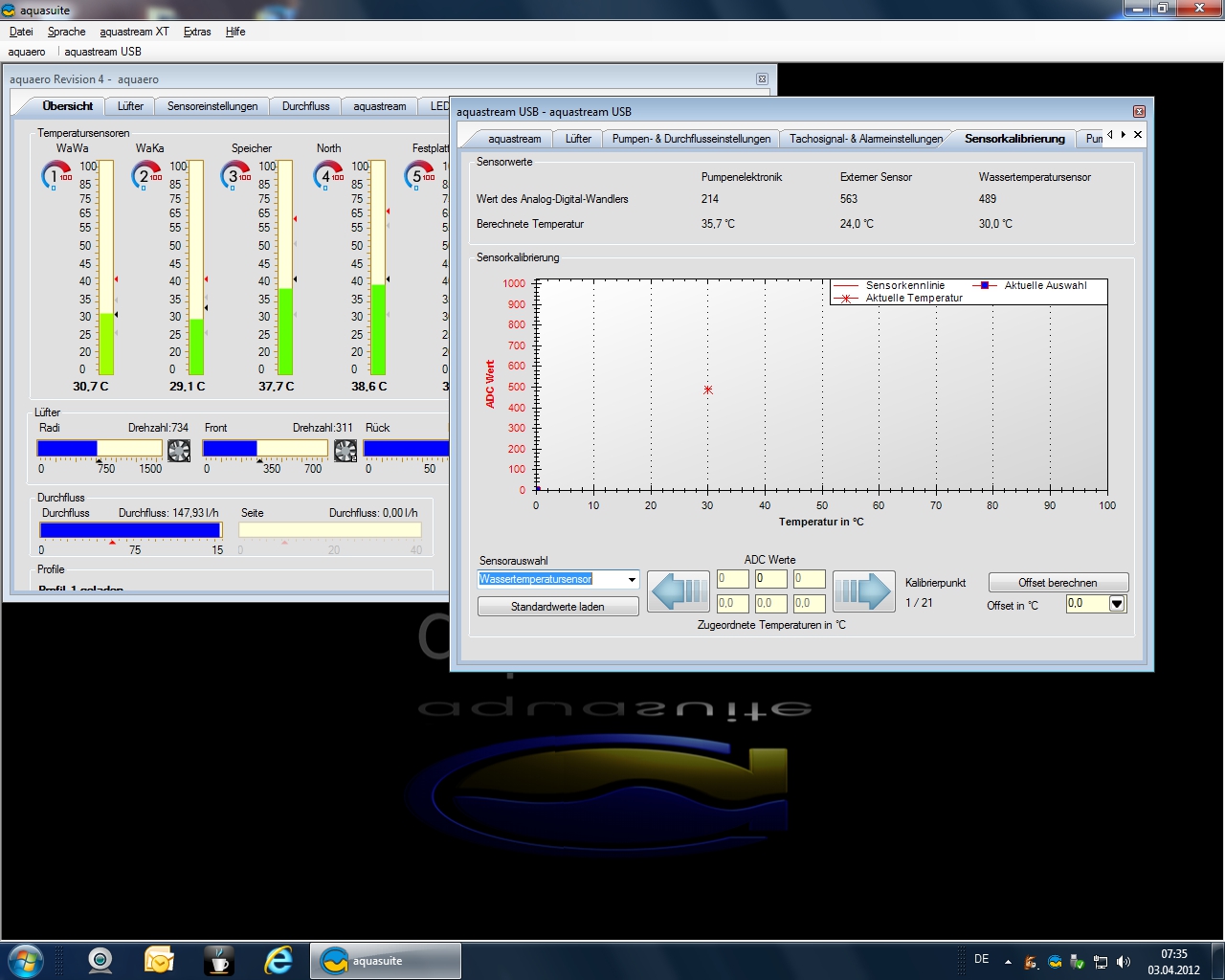

nach umbau meiner Wakü und anschliessendem Befüllen ging meine Aquastream XT Ultra in einen Notbetrieb. Hab Dann die Firmware neu geflasht, danach lief sich wieder. Allerdings zeigt mein Wasser Temp Sensor ein merkwürdiges verhalten. Die angezeigte Temperatur ist konstant 30,0°C. Mein Aquaero sagt da was anderes. Die Temperatur ändert sich erstmal auch nicht, zeigt konstant 30,0 °C an. Erst wenn ich mein wasser mal so richtig aufheize ( Prime 95 und Radi Lüfter aus ) reagiert die Anzeige plötzlich und bei Temperaturen von ca. 34°C steigt die Anzeige auch ganz normal. Geht die tatsächliche Wassertemperatur wieder unter 34°C sagt mir meine Aquastream wiederum 30°C an. Bei der Sensorkalebrierung ist mir aufgefallen das der ADC Wert sich zwar ändert, die angezeigte Temperatur aber nicht. Auch erscheint bei der Sensorkalebrierung keine Kurve, nur ein Punkt.
Ich denke, das das eine Sache der Firmware ist., da ein Tausch des Sensors nichts änderte. Ein Reset der Pumpe und erneutes Flashen hat keine veränderung bewirkt.

Das seltsame ist, das ich bei allen drei Temperaturen keine Kurven hab. Auch wie auf dem angehängten BIld zu sehen zeigt mir die Pumpe keine "zugeordnete Temperaturen" im unteren Feld.
»SchlumpfStgt« hat folgendes Bild angehängt:
