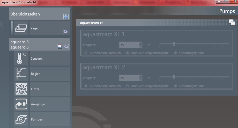

Die Pumpe ist direkt an den AGB angeschlossen. Verkabelt war sie via aquabus, habe es inzwischen mal via USB versucht - brachte keine Besserung. Auch Reset der Pumpe mit Jumper brachte nichts. In der Aquasuite wird die Pumpe weder über aquabus noch via USB erkannt.
Die neueste aquasuite Beta 14 ink. Firmeware für das aquaero 5 habe ich installiert.
Kann mir noch jemand einen Tipp geben, wie ich die wieder zum Laufen kriege?

wie mache ich das mit dem Reset? In der aquasuite ist im Bereich "Pumpe" nichts anwählbar
Ich habe auch noch die alte aquasuite installiert, aber auch hier wird die Pumpe nicht gefunden (bei Anschluss via USB).
An einen Defekt mag ich nicht so recht glauben. Die Pumpe selbst habe ich erst nach dem Auftreten des Fehlers vom Kreislauf getrennt, die Verkabelung habe ich gar nicht angefasst.
Danke und Gruss.
Donnerstag, 24. Mai 2012, 09:11
Du musst die aquasuite 4.72 nehmen, die aquasuite 2012 ist vorerst NUR für das aquaero 5. Natürlich musst du die Pumpe auch per USB anschließen.
