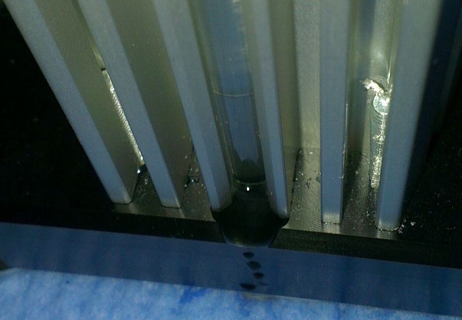

Hilfe, neues Aquaduct 720 Mark iV undicht
Montag, 20. August 2012, 09:58
es wäre super wenn mir jemand weiterhelfen könnte.
Mein Aquaduct 360 ist nach fast 7 Jahren !! Dauerbetrieb jetzt doch mal gestorben. Hatte sich schon angebahnt durch Display defekt, Lüfter tot, merkwürdige Geräusche.. scheinbar die Pumpe.
Hatte leider in den letzten Wochen auch irgendwelche Partikel im Wasser herumschwimmen, der Schlauch gehörte getauscht u.s.w.
Da ich meinen Rechner verdammt dringend zum Arbeiten brauche habe ich mir noch bevor die Pumpe den Geist aufgegeben hat das 720er, neuen Schlauch u,s.w bestellt.
Heute habe ich es zum ersten Mal in Betrieb genommen. Nach den ersten 20 Minuten habe ich die Stromzufuhr getrennt und das System so stehen gelassen. An Flüssigkeitsaustritt kann ich mich zu dem Zeitpunkt noch nicht erinnern.
Aber als ich es 15min später wieder einschalten wollte, habe ich Wasser unterhalb des Aquaducts entdeckt.. scheinbar rinnt hier Kühlmittel an der linken, seitlichen Plexiglasröhre entlang :(
Der Deckel ist fest zu geschraubt und war auch komplett trocken.
Habe alles trocken gewischt, aber das Zeug kam weiterhin sehr langsam heruntergeronnen.. bis ich den Filtereinsatz entfernt habe.
Das Merkwürdig ist eben, dass das nicht dauernd passiert. Zuerst hatte ich den Filtereinsatz fürs Aquaduct drinnen. Weil das so ausgesehen hat als würde sich da wasser sammeln im ausgeschalteten Zustand, habe ich ihn entfernt, in der Hoffnung dass das irgendwas bringt :D
Alles trocken gewischt und nach einer halben Stunde gabs immer noch kein neues Wasser.
Habe das Aquaduct daraufhin wieder eingeschaltet und es lief ebenfalls ohne Austritte so ca. 15 Minuten.. leider passierte es dann schon wieder.
Gibt es da irgendeine Aussicht dass hier eine Schraube nicht ganz fest sitzt, oder Ähnliches, das ich selbst "reparieren" kann?
Es wäre im Moment verdammt schlecht wenn das ein Garantiefall wäre.. dann würde noch mehr Zeit draufgehen und ich müsste für die Zwischenzeit alles auf Luftkühlung umbauen (und leider auch erst Kühler kaufen fürs Board und die CPU).
Vielen Dank fürs Reinschauen, bin für jeden Tipp echt dankbar

Deminy
Montag, 20. August 2012, 10:16
Die Schrauben kannst du nachziehen, das sind die 4 Torx Schrauben in den versekten Bohrungen aber bitte nicht zu fest anziehen! Wenn es nicht dicht wird wende dich an den Support.
mxx
Dienstag, 21. August 2012, 05:23
Hi Deminy,
vielen Dank ;)
Die meisten waren schon ziemlich fest angezogen, bis auf eine. Hoffe das wars.
Ist seither nicht mehr aufgetreten, aber der Wasserstand ist mittlerweile auch sehr gering, hoffentlich liegts nicht daran.
Habe mehr DP bestellt.. mal sehen wie's dann mit vollem Wasserstand ist.

Mittwoch, 22. August 2012, 07:26
Meistens ist das Gerät nicht undicht, sondern beim befüllen läuft Wasser am Füllstandsanzeiger herunter.
mxx
Mittwoch, 22. August 2012, 16:37
In meinem Fall leider nicht :/
Das passierte erst einige Zeit nach der Befüllung, oben war alles trocken und es war auf der linken Seite.
Habe entlang der Füllstandsanzeige trocken gewischt.. es kam aber weiterhin Wasser nach.
Das war im ausgeschalteten Zustand und es hörte nicht auf zu rinnen, bis ich den Filtereinsatz entfernt hatte.
Nachdem ich später das Aquaduct wieder eingeschaltet hatte fing es nach einiger Zeit wieder an..
Hatte beim Testen ein Leck bei einem der Kühler wodurch sich der Wasserstand auch weiter reduziert hatte.
Hab dann die großen Torxschrauben oben etwas fester zugeschraubt was hoffentlich geholfen hat :)
Bald kommt die DP Lieferung, dann kann ich es wieder voll machen... hoffentlich ist alles in Ordnung.

mxx
Leider doch undicht
Dienstag, 11. September 2012, 15:14
Habe das Aquaduct seit ca. 1 Woche wieder in Betrieb und leider sammelt sich an der gleichen Stelle nach wie vor das Kühlmittel.
So ein Tropfen bildet sich ca. alle 2 Stunden.
Diesmal scheint es nicht von oben herunter zu rinnen.. es ist alles bis zum Boden wo sich der Tropfen bildet komplett trocken (mit Küchenrolle getestet ;) )
Habe probiert ob ich die Kreuz-Schrauben - auf der Unterseite direkt unterhalb von wo sich der Tropfen bildet - fester ziehen kann, aber leider waren sie schon ganz fest angezogen.
Es sieht so aus als würde das Wasser dort wo die Füllstandsanzeige im Boden verschwindet herauskommen.
Was auch merkwürdig ist, ist dass die Füllstandsanzeige am Display immer 0% anzeigt, obwohl sie auf 100% kalibriert worden ist als ich das Aquaduct vor ca. 1 Woche angefüllt habe.
Mittlerweile ist es ca. halb voll.
Gibt es noch irgendetwas das ich probieren kann, damit ich das Aquaduct evtl. nicht zurückschicken muss?
Falls das notwendig wird, würde ich ein 2., kleineres Aquaduct bestellen für die Zwischenzeit.
Kann ich, damit das nicht ganz umsonst war, dann Beide in einem Kreislauf, seriell hintereinander betreiben?
Vielen Dank für eure Hilfe!

mxx
Problem besteht weiterhin
Sonntag, 18. November 2012, 19:27
Leider hat sich rein gar nichts geändert..
Nach 2 Tagen Betrieb hatte ich Glück mal hinter den Fernseher zu schauen (wo sich das Aquaduct befindet). Rundherum alles feucht.
Die Flüssigkeit sammelt sich nach wie vor an der selben Stelle (siehe Foto oben).
Schon wieder einschicken.. jedes Mal ein riesen Aufwand + eine Menge Verlust an DP Ultra. :cursing:
