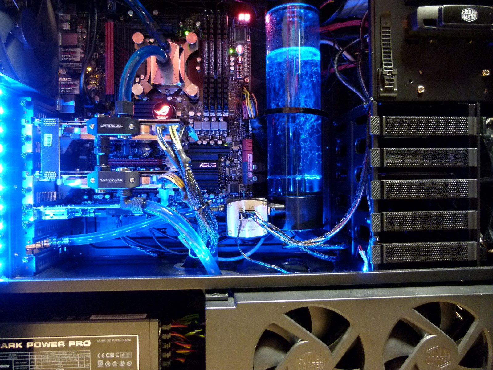

Bei mir kommt eine ganz ähnliche, etwas kleinere Kombo verbaut, nur eben mit dem Standalone-Aqualis (+ ext. Drucksensor d100) und der D5 wie oben auf dem Bild. Dazu ein AE5 LT, ein AMS420 und ein, zwei wassergekühlte GTX660.^^
