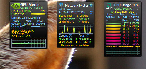

Jetzt wo ihr´s sagt kam mir die CPU-Temp auch einen Hauch zu hoch vor. Daher hab ich grad nochmal für ne Stunde das System unter Vollast gesetzt und nochmal gemessen. Raumtemperatur um die 22°
Die Wassertemperatur steigt innerhalb von 10 Minuten auf 53,5 ° C und bleibt dann auch dort. Die GPU-Temp schwankt zwischen 76 und 78 ° C. Die CPU-Temp liegt immer etwa 3 - 4° C über der Wassertemperatur, zum Schluss war sie bei 57,1° C. Das hört sich schon besser an, gell? :)
Ich würde die Temperaturen auch noch deutlich nach unten bekommen, aber die beiden Lüfter am Radi lasse ich nur mit 1000 U/min sausen, sonst wirds mir zu laut.

das klingt schon besser aber leider nicht schlüssig ^^
Die Temperaturdifferenz CPU->Wasser müsste wesentlich größer ausfallen.

@Man_in_Blue: Vermutlich ist die tatsächliche Differenz auch größer. Ich messe die Wassertemperatur mit einer Lüftersteuerung von Skythe. Die scheint die Temperaturen immer etwas zu hoch anzuzeigen, denn bereits direkt nach dem Einschalten wird eine Wassertemperatur von 22° C angezeigt, was schlicht nicht sein kann.
