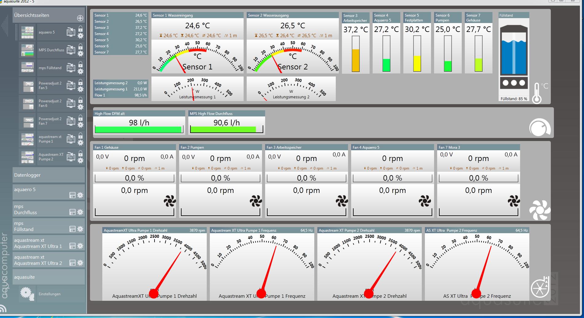

bei mir laufen zwei Pumpen, allerdings gedrosselt, wie man gut sehen kann. Bei meinem System bringt eine AS XT Pumpe ca. 32l/h Durchfluss, mir persönlich zu wenig. Soll heißen, wenn eine Pumpe läuft, muss ich, wenn ich einen höheren Durchfluss haben will, die Leistung steigern, dann wird sie laut und das will ich nicht, also 2 Pumpen mit 65 Hz bringt ca. 95 l/h und schön leise.

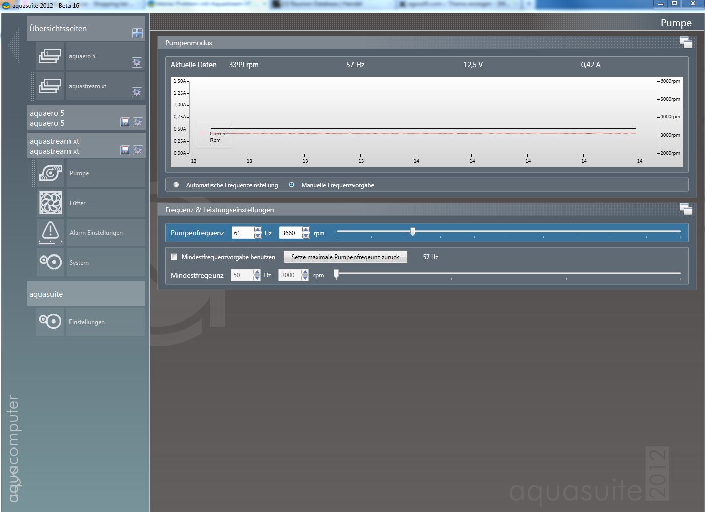

Was nun aber interessant ist, ich habe die Pumpe auf 61 Hz manuell eingestellt, trotzdem läuft sie mit 57 Hz. Kann es sein das dieser automatische Abgleich immer höher priorisiert wird, als die manuelle Einstellung?
Klar liegt das an der maximalen Hz, aber die war vorher nach dem zurücksetzen bei 79 Hz und nun wieder bei 57 Hz. Heisst mein System ist "gut" das die Pumpenstärke ausreicht?
»jonnyru« hat folgendes Bild angehängt:

versuch mal die automatische Einstellung und gib dann die gewünschte Hz ein oder rmp
