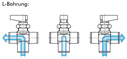

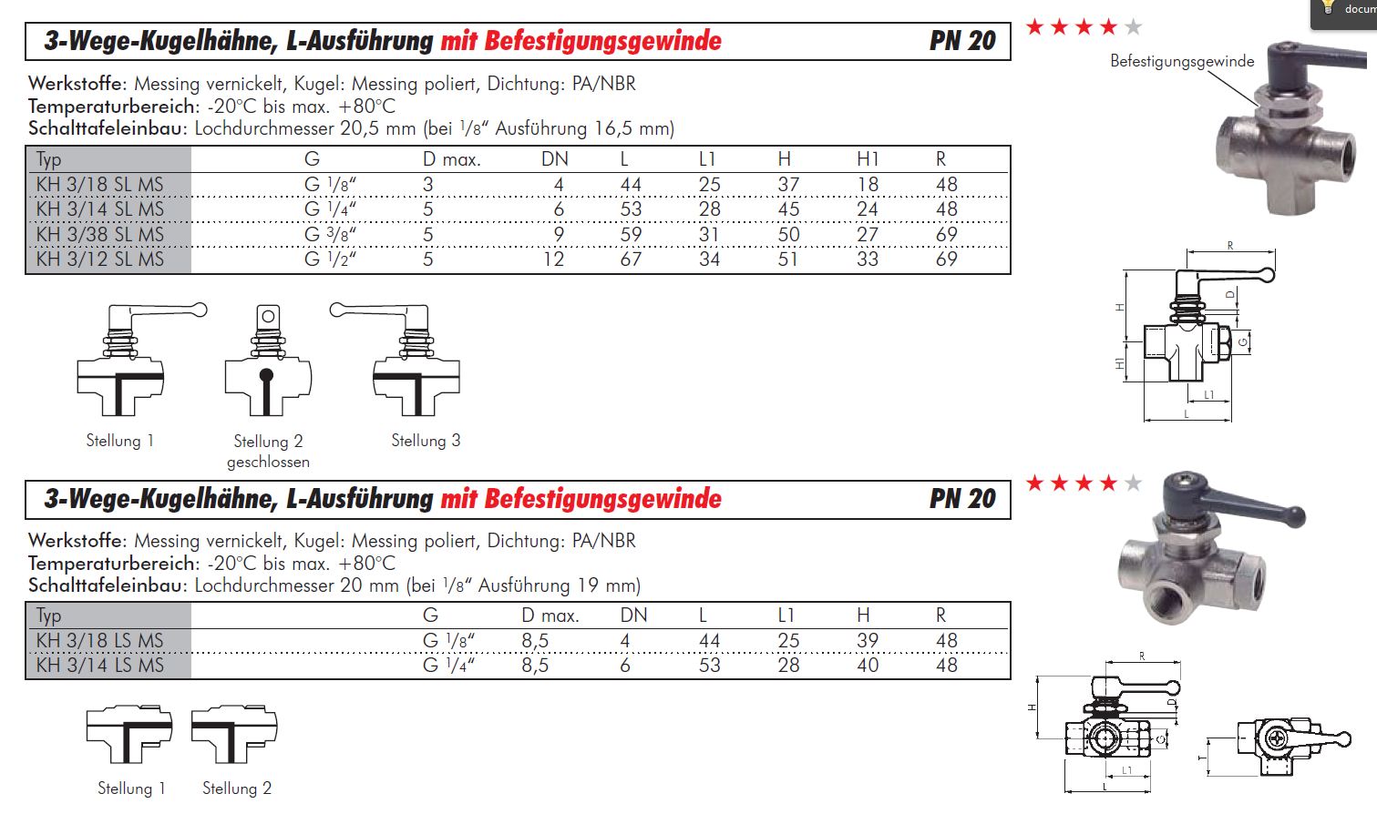

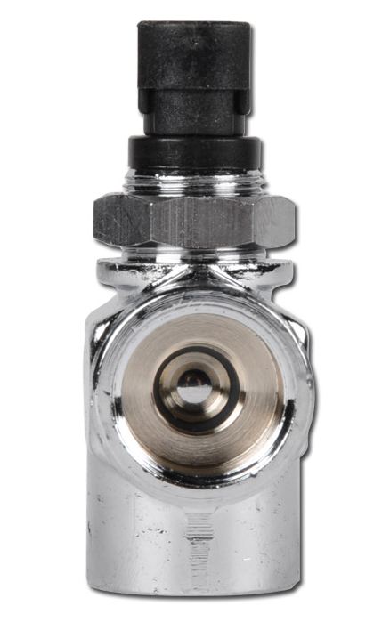

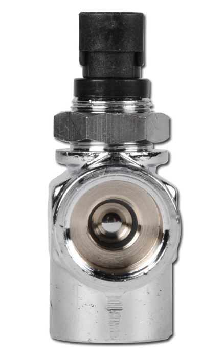

3 Wege Ventil gefunden
Sonntag, 30. Dezember 2012, 11:14
Die Lösung
https://www.landefeld.de/cgi/main.cgi?pa…=1&param_1=Alle
hoffe der Link ist aufrufbar, ansonsten KH3/14LSMS 3-Wege Kugelhahn als Suchbegriff googeln, dann bekommt man das richtige.
Ist Wassertauglich und Niederdruck geeignet sagt mein Ingenieurkumpel....
https://www.landefeld.de/gruppe/de/3-weg…-pn-20/KHTC318L
Der hier passt gut, nebst Schottverschraubung und nicht zu gross und mit 18,- EUR bezahlbar und Wassergeeignet !
Werkstoffe: Körper: Messing verchromt, Kugel: Messing verchromt, Dichtung: Teflon / NBR
Temperaturbereich: -15°C bis max. +80°C
Einsatzbereich: Wasser (kein Dampf), neutrale, gasförmige und nicht aggressive, flüssige Medien, Mineralöle, Druckluft, Vakuum (max. -0,99 bar)
Schalttafeleinbau: Lochdurchmesser: 14,5mm, Blechdicke: max. 4,5mm
Druckeinlass: von unten
Bitte beachten, der Querschnitt im Kugelhahn ist stark reduziert, lieber ne Nummer grösser nehmen und per Anschluss wieder runter
verjüngen auf G 1/4 (wenn man das hat im System)
Hoffe das der Link auch anderen Hilft, aber günstig is das Zeugs nicht, aber sowas braucht der Enthusiast halt....

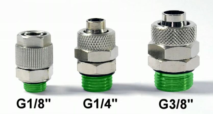

Da ich immer wieder durcheinanderkomme bei ZOLL, anbei mal ne Grafik mit den grössen..... (kann man immer mal brauchen)

Genau, die Verjüngung in den Hähnen lassen Gedanken aufkommen..... Aber wenn man sich mal die Kühlplatten einer CPU genau ansehen tut,
ist das die eigentliche Verjüngung im System. 3/8" ist aus meiner Sicht genau richtig, aber alles im System, besonders CPU und GPU sind ja eh
nicht mit solchen Brocken lieferbar, halt alles 1/4", was ja ansich ausreicht bis auf die vielen verjüngungen.

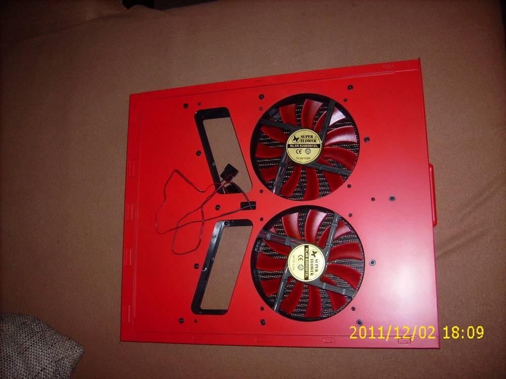

Jetzt will ich erstmal gern Bilder vom aktuellen System sehen, sonst läuft es mit den 2 690 ins Trolling......
Hossa, ne so irre bin ich auch nicht, meinte 2 mal 680 und NICHT 690 (Geldverbrennungsteile....) da war mein
Finger schneller als mein Budget gross ist... Mea Culpa
Du Fotos könnte ich ja auch woanders her holen, aber anbei mal ein Bild mit meinem aktuellem System
wo ich dann den Media-HTPC draus bauen will (anderes Case dann halt)
Das ist ein SuperFlower FS-2000 Case welches 6 mal 200mm Lüfter hat, 2 linke Tür, 2 rechte Tür und 2 oben
wo ein 360 radi reinpassen würde. VGA ist GTX 580 AMP von Zotac drin und wegen dem Update auf 3 Monitore
wird ein nettes SLI reinkommen. Das Case bleibt somit über, also wenn wer Interesse haben sollte (voll mit 4 Vegas-
Lüftern von Enermax 120mm) !!!!
