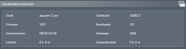

Hallo
Ich bin nun genau nach Punkt 5 vorgegangen. Dafür habe ich Jumber von herumliegenden HDDs verwendet (siehe Bild). Leider wurde nichts zurückgesetzt und auch nach wie vor sind obgenannte Probleme pendent.
Soll ich hier im Thema weiter schreiben oder wird es nach hier verschoben?
Edit:
Hab nun die FW neu geflasht. Siehe Bild. Aber leider geht immer noch nichts bzw. die obgenannten Probleme bestehen immer noch :(
Was kann ich noch tun?
mfg
