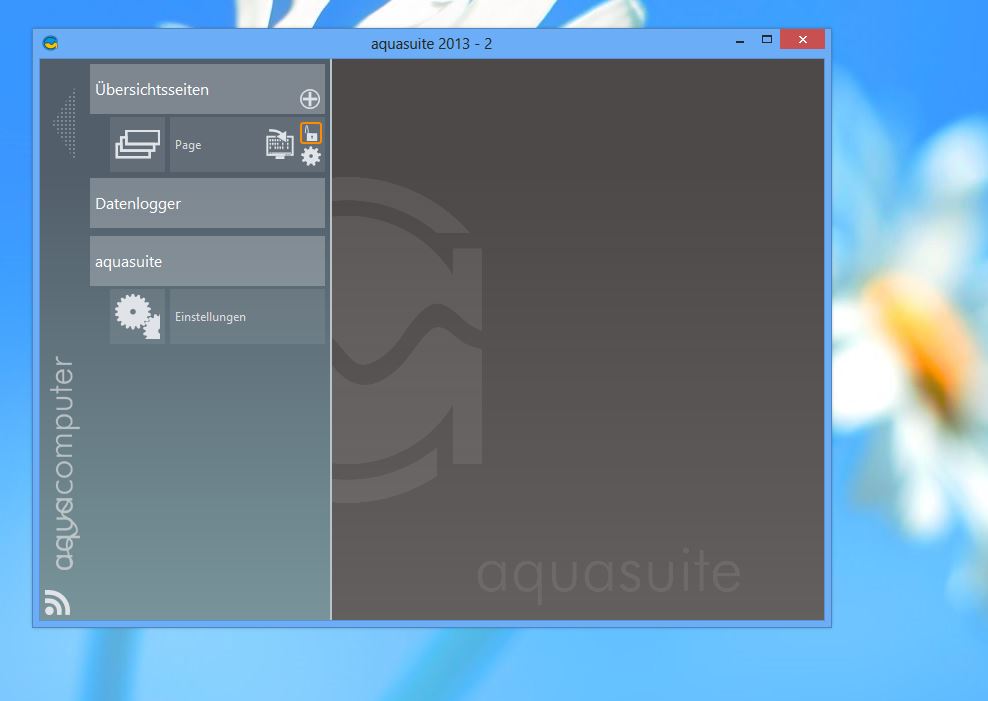

Soll denn bei der Software da schon was erscheinen?
Sie läuft mitlerweile auf einer Geschwindigkeit, ist aber schon laut das brummen :(

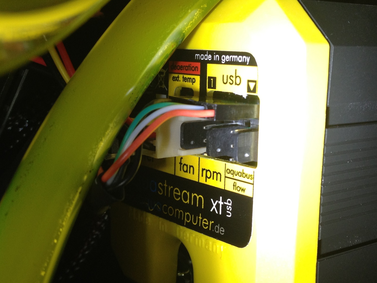

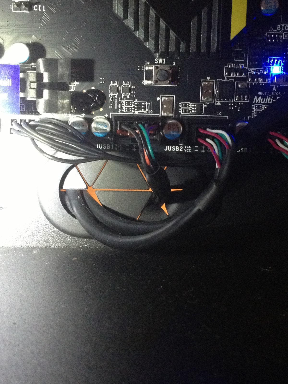

Und auf den anderen beiden Bilder sieht man wie ich es angeschlossen habe...

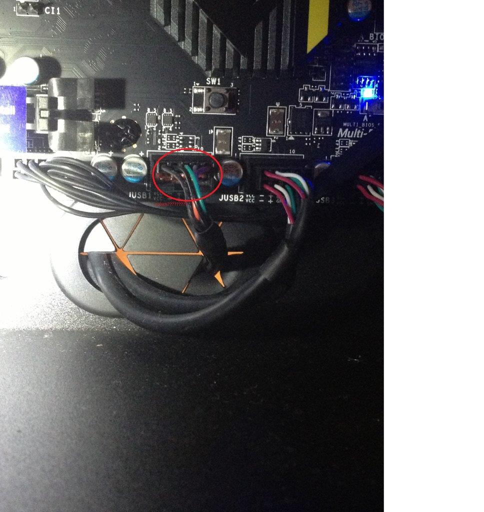

PS: Der Linke USB Stecker auf deinem MB schaut Falsch aus, an aber auch Täuschen.

unbedingt noch mal die USB - Verbindung der XT zum Mboard prüfen ( @ EnigmaG ) !!!!

Aber wen ich das Richtig sehe hat Schwurz seine wahrscheinlich Kurzgeschlossen, das wird weder die Pumpe noch der USB-Port überlebt haben befürchte ich.

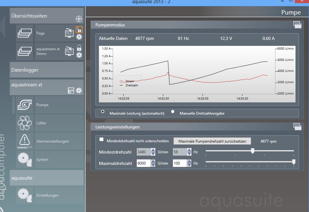

du hattest Recht die Pumpe war falsch angeschlossen, aber zerschiessen tut man sich da nichts :). Hab nun umgesteckt und nun wird sie in der Aquasuite Software einwandfrei erkannt.
Was sollte man denn da nun einstellen damit das einwandfrei läuft? Hab da noch nicht so die Erfahrung und brauch mal etwas Unterstützung...

Die Pumpen frequenz/drehzahl stellst du so ein, dass die pumpe für dich am wenigsten wahrnehmbar ist. Das musst du ausprobieren.
Donnerstag, 11. April 2013, 16:59
Die Pumpe ist normalerweise so um die 57 Hz am leisesten, das sollte für deinen Kreis auch leicht reichen.
Also auf Manuel stellen und ein bisschen mit der Frequenz spielen.
Für die Lüfter gibt's eine Regler, hier Wer kann mir bitte genau erklären wie der pid-regler in der suite funktioniert?? ist beschrieben wie er ungefähr funktioniert.
Für 120er SW würde ich einen Startboost von einer halben Minute und 50% empfehlen (weiß nicht mehr ob die Pumpe sowas hat) und Minimalspabung von 3.5 Volt(ohne Boost 4.2)
Las die Lüfter dann erstmal eine Zeitlang auf Manuel und Minimale Drehzahl laufen und schau wie heiß diePumpenelektronik wird. Wen es da kein Problem gibt kannst dich am Regler Seilen.
