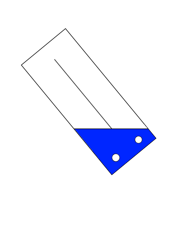

Dreimal dürft ihr raten was passiert ist :(
Hinweis: In das rechte, obere Loch habe ich Wasser eingefüllt.

Nun wenn der Radi so stand, dann sollte KEIN Wasser ausgetreten sein.
Sofern doch......
Ist der Radi am Ende ....

Das kam vom Support:
je nachdem wie schnell das Wasser von der einen in die andere Kammer fließt kann man da durchaus von einem Defekt reden. Die beiden Kammern sind durch ein Blech voneinander getrennt, wobei kleinere Spalten als Toleranz akzeptabel sind da diese bei der hohen Strömungsgeschwindigkeit des Wassers praktisch keinen Einfluss haben.
Fließt das Wasser hingegen relativ schnell von der einen in die anderen Kammer, dann ist da etwas nicht in Ordnung. Falls Sie eine kleine Taschenlampe, oder noch besser eine LED an einem Kabel besitzen, so leuchten Sie doch mal schräg in eine Kammer hinein und prüfen Sie, ob man bei der anderen Kammer irgendwo wieder einen Lichtaustritt sieht.
Wenn die Trennung der Kammern nicht in Ordnung ist kann dies über eine Dichtungsmasse behoben werden.
Ja, man sieht das Licht durchschimmern und da ist ein Spalt. Mal schaun, ob ich den halbwegs dicht kriege.
