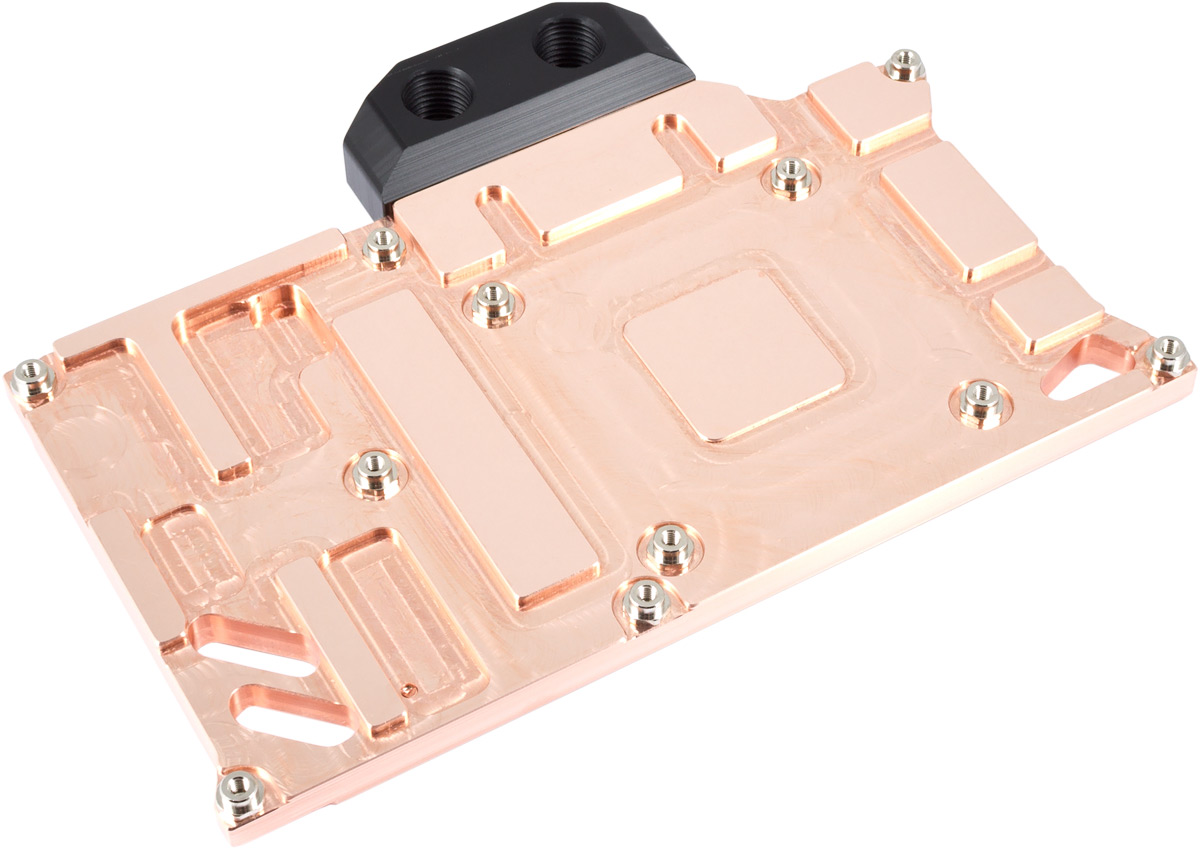

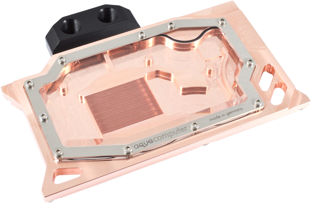

Nachdem Nvidia gestern die 780 Ti auf Basis der GK110 GPU vorgestellt hat, können wir heute schon den passenden Kühler für die Karte vorstellen: Den kryographics 780 Ti.
Der Kühler ist nahezu identisch zum kryographics 780, lediglich der Bereich der Spannungswandler weicht etwas ab da die 780 Ti mehr Regler besitzt, die gekühlt werden müssen.
Der krryographics 780Ti wird wie alle Kühler der kryographics Serie aus hochreinem Elektrolyt-Kupfer direkt aus dem vollen Material (>1kg) CNC gefräst und bietet eine extreme Genauigkeit.
Es werden neben der GPU alle RAM-Bausteine und die Spannungsregler der Karte durch den kryographics gekühlt. Dabei wird die GPU von einer optimierten Mikrostruktur mit 0,5mm Raster gekühlt.
Alle Befestigungspunkte des Kühlers werden durch hochgenau CNC gedrehte Distanzhalter aus vernickelten Messing vorgegeben, so dass der Kühler extrem einfach zu montieren ist. Die Schrauben können einfach bis zum Anschlag eingedreht werden.
Ebenfalls hervorzuheben ist, dass der kryographics für die RAM-Module keine Wärmeleitpads verwendet, sondern so präzise gefertigt ist, dass hier Wärmeleitpaste eingesetzt werden kann.
Die Kontaktflächen von GPU, RAM und Spannungsregler werden im Werk perfekt poliert um einen optimalen Kontakt zu gewährleisten.
Wie alle Kühler der kryographics-Serie besitzt der Kühler G1/4" Anschlüsse in beide Richtungen. Verschlussschrauben liegen dem Kühler bei, ebenso die notwendigen Wärmeleitpads für die Spannungsregler.
Bei der Plexiglasvariante wird der Plexiglasdeckel des Kühlers wird aus speziellem hochwertigen - natürlich gegossenen - Plexiglas hergestellt. Auch der Deckel wird aus Vollmaterial gefräst und die Kanten anschließend glasklar poliert. Um Spannungen im Deckel zu vermeiden befinden sich keinerlei Gewinde im Deckel. Zudem wird der Deckel durch eine Umrandung aus Edelstahl unterstützt die den Druck verteilt. Eine sehr sichere und aufwändige Konstruktion.
Natürlich passen die bekannten kryoconnect-Terminals zum kryographics 780 Ti, so dass mehrere Kühler problemlos ohne Schlauch verbunden werden können.
Der Kühler wurde auf einen geringen Durchflusswiderstand optimiert und erreicht extrem hohe Kühlleistungen.
Die Preise sind identisch zum kryographics 780, die Nickelvariante wird in ca. 10 Tagen verfügbar sein, die Kupfervariante in ca. einer Woche.
Hier die Fotos der Kupfervariante:
