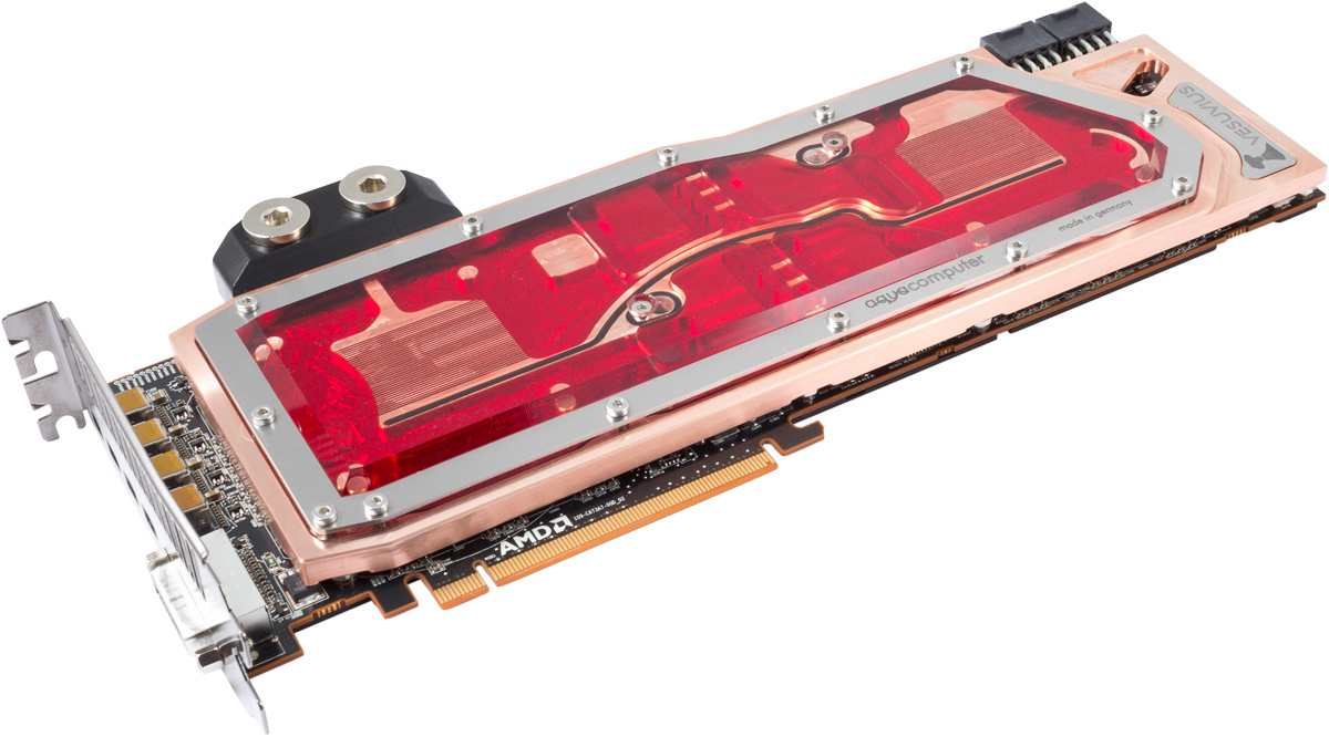

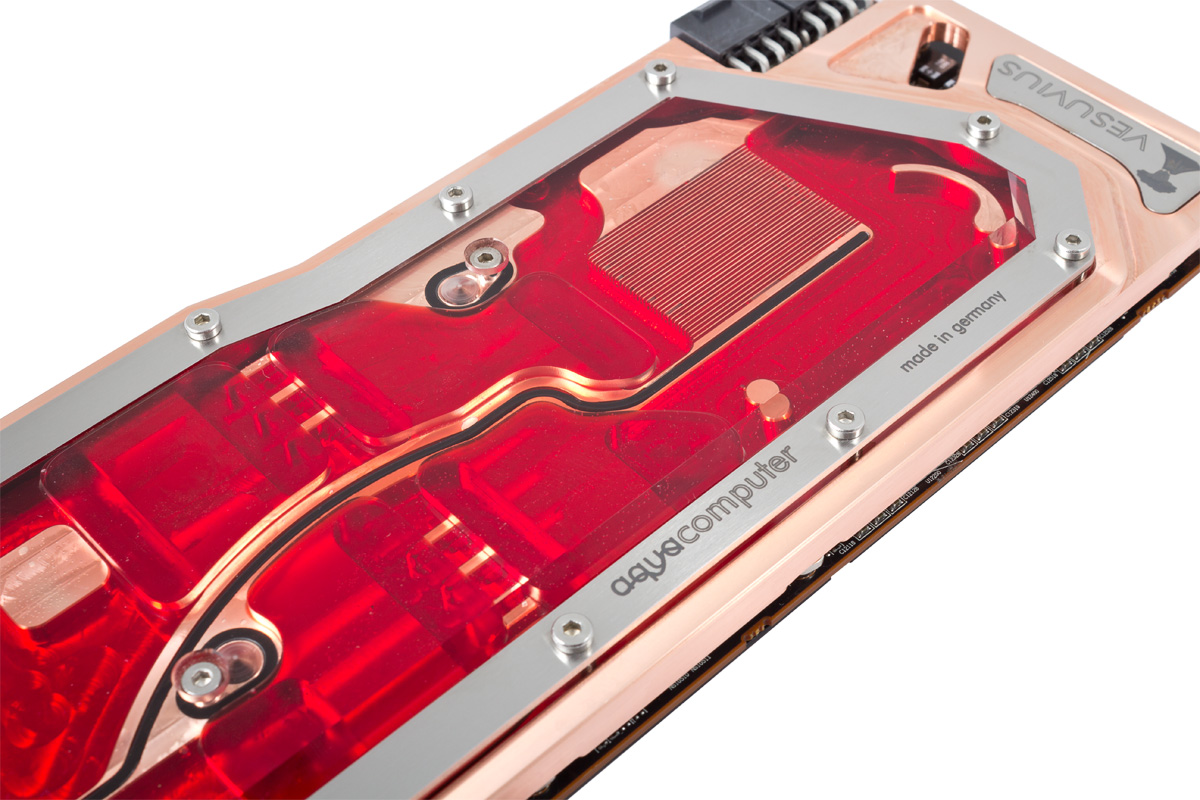

Der neuste Zugang in unserem Sortiment ist der kryographics Vesuvius R9 295X2. Dieser Full-Cover-Kühler wird vollständig in Deutschland gefertigt und aus einem hochreinem 2,72Kg Elektrolyt-Kupfer-Block gefräst. Der Kühler deckt beide GPUs, alle RAM-Chips, die Spannungsregler und den PCIe Bridge Chip ab. Alle Bereiche werden von der Wasserströmung erfasst um eine exzellente Kühlleistung zu erreichen.
Die beiden GPUs werden von einer Mikrostruktur mit einem 0,5mm Raster abgedeckt. Das Kühlmittel strömt parallel durch beide Mikrostrukturen und erlaubt so eine ausgeglichene Temperatur zwischen beiden GPUs. Möglich wird dies dadurch, dass die Mikrostrukturen eine unterschiedliche Tiefe aufweisen und dadurch das Wasser gleichmäßig auf beide Bereiche verteilt wird.
Die Kontaktflächen des Kühlers sind hochglanzpoliert und um das letzte Bisschen an Kühlleitung zu erhalten kann auf Grund der präzisen Fertigung bei den RAM-Chips Wärmeleitpaste verwendet werden. Wie auch der Boden ist der Plexiglas-Deckel aus einem Block gefräst. Um der Gefahr von Rissen aus dem Weg zu gehen verwenden wir gegossenes Plexiglas, welches zudem keine Gewinde besitzt. Der Deckel wird dadurch gehalten, dass ein Rahmen aus Edelstahl auf den Deckel drückt und dadurch auch den Anpressdruck gleichmäßig verteilt.

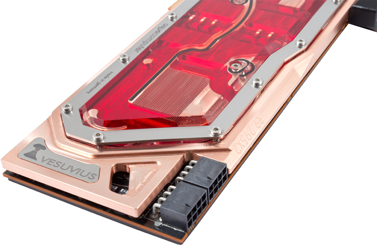

Um eine einfache Montage zu ermöglichen besitzt der Kühler am Boden integrierte Abstandshalter in die man die Schrauben bis zum Anschlag festziehen kann. Die jeweilige Position der Abstandshalter ist genau vermessen um einen optimal Anpressdruck des Kühlers zu erhalten. Das Anschlussstück des Kühlers ist für G1/4" Anschlüsse ausgelegt und besitzt jeweils zwei Gewinde, die nach oben und unten zeigen. Das reguläre Anschlussstück kann auch gegen einen optional erhältlichen kryoconnect Adapter ausgetauscht werden um ein Crossfire System aufzusetzen.
Um dem Codenamen der GPU und der Karte gerecht zu werden findet man wie auch beim R9 290(X) Kühler wieder die Konturen der Hawaii Inseln im Kühlkanal und bei diesem Modell noch einen eingravierten Vulkan auf einem eingelassenen Edelstahlstück.
Die Kupfervariante des kryographics Vesuvius R9 295X2 wird für 169,00 Euro angeboten und die wenig später folgende vernickelte Variante für 184,90 Euro. Beide Versionen wird es alternativ auch wieder als Black Edition mit geschwärztem Plexigasl-Deckel geben.
Wer das letzte Fünkchen Kühlleistung herauskitzeln möchte wird im Mai zusätzlich noch die Möglichkeit haben eine passive oder aktive Backplate zu erstehen. Die Preise für die Backplates stehen derzeit noch nicht fest.

Dienstag, 22. April 2014, 20:24
nur hätte ich wohl eine andere durchströmung gewählt :?
irgendwie halte ich von parallelen kreisläufen mit extrem unterschiedlicher länge nix

Sahnetorte
Freitag, 9. Mai 2014, 14:27
Sieht stark aus, auch wenn die "Inseln" nicht mehr ganz so hübsch sind, wie beim Standard Hawaii-Kühler. Aber das ist wohl der Funktion geschuldet.
Mal eine blöde Frage, wenn die Lamellen im GPU-Bereich unterschiedlich tief gefräst sind, damit sich trotz der unterschiedlichen Fließlänge über den höheren bzw. niedrigeren Durchflußwiderstand in diesem Bereich ein Gleichgewicht im Durchfluss über den beiden GPUs einstellt, ist dann nicht auch der Temperaturgradient in der Bodenplatte bei beiden GPUs unterschiedlich und folgt daraus nicht doch eine unterschiedliche GPU-Temperatur bei gleicher Belastung?
RED-FROG
Montag, 12. Mai 2014, 20:44
probiers doch einfach aus... :thumbsup:
Das Ding ist aus massiven Kupfer, also extrem wärmeleitfähig. Sehe da keine Probleme.
