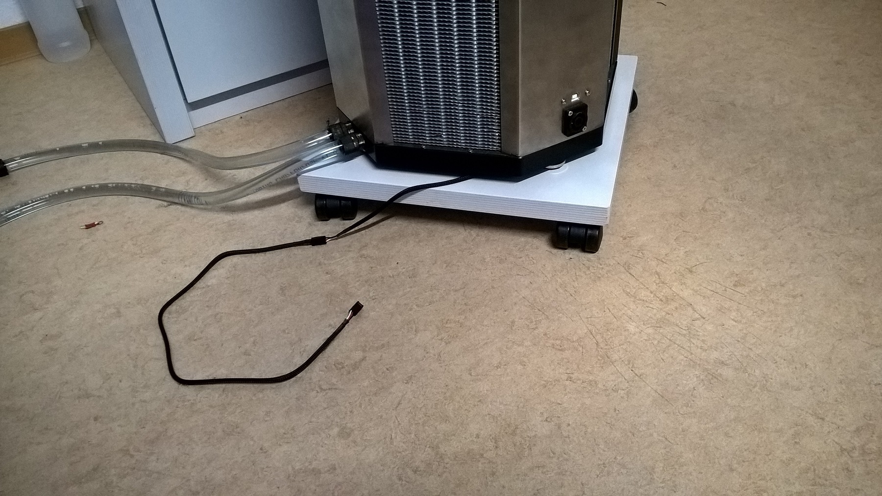

Godm0de
Freitag, 14. August 2015, 19:44
Haha, ich hab heute einer Zimmerpflanze das Rollwägelchen weggenommen, das bekommt der Gigant. :)
