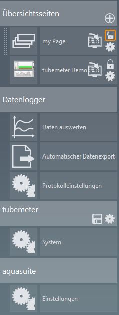

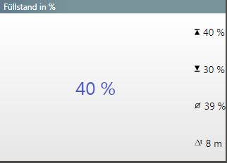

Hätte nicht gedacht, dass dies ohne Aquaero funktioniert, tut es aber. Auch neben einem AE4 und der installierten Aquasuite 4.72.
Es passiert nichts wildes, ist ja auch kein Sensor, der es mit häufig wechselnden Werten zu tun hat. Das Tubemeter wird sofort erkannt und als Quelle angeboten. Das Auswertefeld zeigt dann den Grad der Benetzung des Messstabes an. Ich habe ihn nur lose in meinen AGB gesteckt, deshalb ist der Wert ziemlich niedrig. Man kann ihn wahrscheinlich auch noch kalibrieren, aber es geht nur ums Prinzip. Natürlich ändert sich der Wert, wenn ich das Tubemeter etwas nach oben ziehe und der Stab weiter aus dem Wasser ragt. Also alles wie gedacht.
