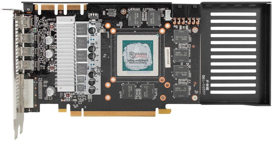

Was mir auffällt ist dass die 970 im Referenzlayout sich im Bereich der Spannungsregler extrem aufheizen, also das was schon bei der 670 durch die meisten Wakü Hersteller ausgespart wurde scheint bei der 970 etwas problematischer zu sein. Normal hat man da immer einen Luftstrom, aber mit Wasserkühler eben nicht.
Bei einer 670 ist die Temperaturentwicklung an den Bauteilen nicht so hoch, aber bei der 970 wird scheinbar deutlich mehr aus der Leitung genuggelt. Der AC Kühler hat zwar einen nicht abgedeckte Aussparung für die Kondensatoren, aber ohne ausreichend Luftstrom ist das nicht so pralle. Meine 970 hängt sich sogar nach längerem Betrieb bei "referenz" Taktrate auf, obwohl die Kerntemperatur nie über 38° hinaus ging. Nachdem ich den Bereich durch den Schlitz zusätzlich anblase, stürzt die Karte nicht mehr ab. Erst dachte ich an nicht sauber aufliegenden Kühler auf den zugeschnittenen Wärmeleitpads, aber alles was dort an Bauteilen durch den Kühler überdeckt wird liegt auch am Kühler über die Pads sauber an. Beim Caseking Kühler sieht das ja auch nicht besser aus, da sind die Bauteile ja auch noch vom Plexiglas abgedeckt.
Bei Langzeittests welche auf der GPU max. 70-80% Last erzeugen geht es scheinbar auch über 6 Stunden, aber sobald man anfängt wirklich am Power Limit der Karte zu kratzen geht die Temperatur der Bauteile Steil nach oben. Ich hab mit dem dem Thermometer mehr als 110° gemessen, bis dann die Karte kurz darauf ausstieg. Wenn man also Plant die Karte mit Wakü ordentlich zu übertakten, dann sollte man event. prüfen ob man ausreichenden Luftstrom im Gehäuse hat.

Die 970 ist auch deutlich Kühler, die nach 670 Layout gefertigten haben meist ja nicht mal den Kühler am Speicher anliegen. Ich weiß nicht genau welche Bauteile das genau sind, ich vermute mal große Drosseln. Warum die so exorbitant Wärme abgeben, verstehe ich aber auch nicht so ganz. Warum die Karte allerdings aussteigt ist dann auch die Frage, da das ja passive Bauelemente sind und die Regler selbst ja vom Wakü gekühlt werden.
»rAcHe kLoS« hat folgendes Bild angehängt:

also wenn hier jemand seine spawa noch zusätzlich per luft kühlen muss, macht was falsch. das der aqua-kühler nicht 100% passt, steht an vielen ecken und man macht da auch normal nen bogen drum. mit dem watercool kann ich mich jedenfalls nicht beschweren. die palit, die das gleiche design, wie die gainward hat, rennt wie ne 1 auch länger und das bei maximaler auslastung und bei über 1400 mhz und angehobenem powertarget. und das bei keinem luftstrom weit und breit...
