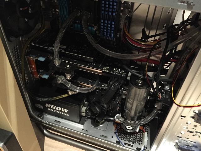

Ich habe ein kleines Upgrade an meiner Wasserkühlung vorgenommen und verzweifel nunmehr langsam...
Früher waren die aquastream XT Ultra und der aquaero 5 jeweils an einen internenm USB Anschluss meines Mainboards angeschlossen und mein alter high flow sensor an den aquaero. Die aquastream XT Ultra war - warum weiß ich nicht - noch an den aquaero 5 angeschlosssen. Ausgleichbehälter war damals ein aquatube. Da der aquatube in der Front des Gehäuses jedoch sehr unpraktisch war, habe ich mir einen aquainlet XT geholt und habe mir überlegt gleichzeitig den high flow Sensor gegen einen neuen mps flow 200 Sensor auszutauschen.
Jetzt komme ich mir den ganzen Kabeln und Anschlüssen nicht mehr ganz klar...
Also: Ich habe die aquastream XT Ultra und den aquaero 5 nach wie vor jeweils an einen internen USB Anschluss angeschlossen. An dem aquaero 5 hängen derzeit ansosnten vier Lüfter und zwei Temperatursensoren - das funktioniert soweit auch weiterhin...
Wie schließe ich nun den aquainlet XT an um insbesondere die Füllstandsmessung nutzen zu können? Wieder intern an einen USB Anschluss (es war nur ein internes USB Kabel dabei)?
WIe schließe ich den mps flow 200 an? Hier lag ein aquabus/Tachosignalkabel und wieder ein interes USB Kabel bei.
Alles intern per USB anschließen erscheint mir irgendwie komisch.
Außerdem blinkt an meinem aquaero 5 eine rote Diode unter der Beschriftunf aquabus low/high. Hier ist die aquastream xt Ultra mit dem aquabus/flow port an den aquabus high port des aquaero 5 angeschlossen...

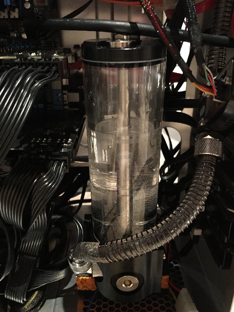

Eine Sache fällt mir noch zu dem aquainlet XT ein. Das DP Ultra isteht bei nur n dem aquainlet XT. Gibt es hier eine Möglichkeit in Form einer Spülleitung oder z.B. den "Wassersäuleneffekt" aus dem aqualis - jedenfalls so, dass das DP Ultra hier auf der Innenseite der Scheibe in Bewegung ist bzw. diese benetzt sind? Ich habe schon nach einem Tag eine Art Rand von innen auf dem Glas obwohl ich die Version mit der Nanobeschichtung habe. Auch habe ich kleine Tropfen oben am Glas (siehe Bilder)...
