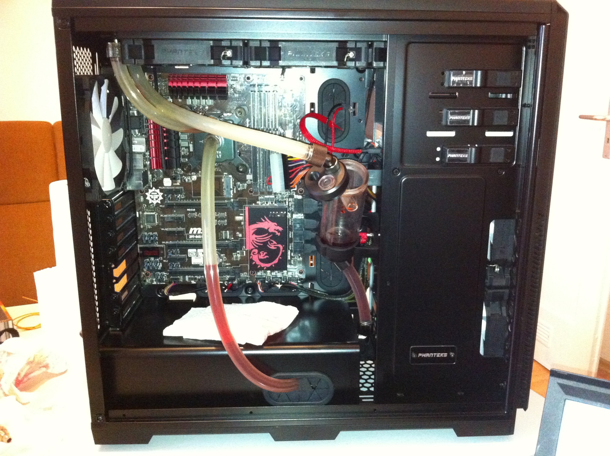

Anbei ein Bild des System im quasi unbefüllten Zustand. Im gezeigten Zustand lief nichts beim Anschalten der Pumpe (die übrigens unter der Abdeckung ist).
Meine Pumpe ist der niedrigste Punkt des System, AB ist direkt über dem Einlass und es sollte wirklich kein Problem mit Luft in der Pumpe vorhanden sein. Drehungen in alle Richtungen von 90 - 180° haben keinen Effekt, wenn die Pumpe nicht will, Deaeration hilft auch nicht, Pumpenreset genauso wenig (rotes Licht geht auch nur bei Start und Abschalten kurz an, war eher aus Prinzip mit in der Liste der versuchten Lösungen).

Was hast du denn für eine Pumpe? Glaskugel ist gerade in der Wartung und aufm Bild kann man nichts erkennen ;)
Man kann nur erahnen das es irgend eine Eheim ist.
Alles in allem klingt es trotzdem nach Luft in der Pumpe die sich irgendwie da einschleicht.
