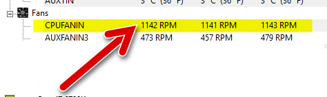

Vor drei Tagen habe ich meine neue Pumpe mit meiner WaKü verbaut.
Hierzu möchte ich nur sicherheitshalber fragen ob dass soweit ok ist.
Hierzu war ein Fan Kabel mit dabei was ich über den Anschluss RPM an den Fan des CPU-Kühlers angeschlossen habe.
Mit HWMonitor wird mir immer eine Drehzahl von 1142 U/min angezeigt.
Das ist doch soweit richtig oder? Denn an der Drehzahl ändert sich nie was.
Denke das der Sinn nur darin liegt ein Tachosignal anliegen zu haben damit das Board keine Probleme macht.
Kenne es auch das manche Mainboard hierzu auch ein Alarm oder Notabschaltung machen oder gar nicht starten wenn keine Drehzahl anliegt.
Edit, habe ich in der Bedienungsanleitung gefunden, ist ein künstlicher Tachosignal.
Hat sich daher erledigt. :)

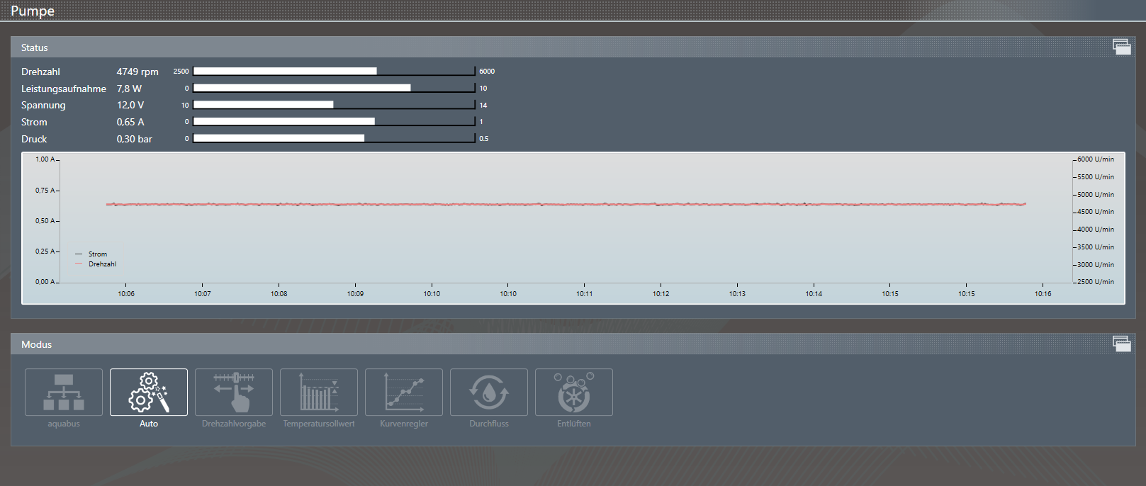

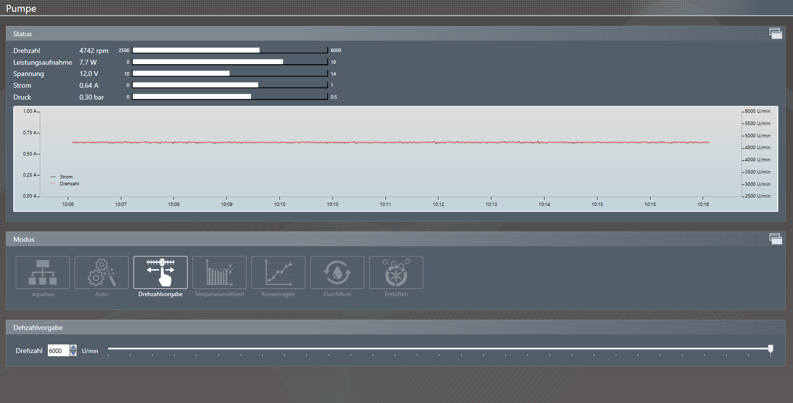

Hallo, was soll die Pumpe über AUTO Steuerung anstreben, denn stelle ich meine auf Auto dann wird sie einfach mit maximaler Drehzahl von ~4740 U/min was sie bei mir erreichen kann betrieben.
Stelle ich sie auf maxemal 6000 U/min ist es die selbe Drehzahl.
Hier noch meine gesamte Werte dazu.
Ist dieses normal oder was sollte die Pumpe hier normal machen?
Normalerweise habe ich sie aber auf Durchfluss (Virtuell) auf 60 l/h gesetzt, da sie hier mit nur 3200 U/min läuft und sehr ruhig ist.
Die Wassertemperatur auf dem Bild ist von extern, nicht von der Pumpe.
Gruß Gero
Dieser Beitrag wurde bereits 2 mal editiert, zuletzt von »IICARUS« (3. März 2017, 10:29)
Freitag, 3. März 2017, 11:24
Was erwartest du? Wenn die Pumpe die Drehzahl nicht erreichen kann, dann wird bei der maximal möglichen limitiert.
Wenn du aber auf Auto stellst fäht die Pumpe immer bis zur max. Drehzahl.
