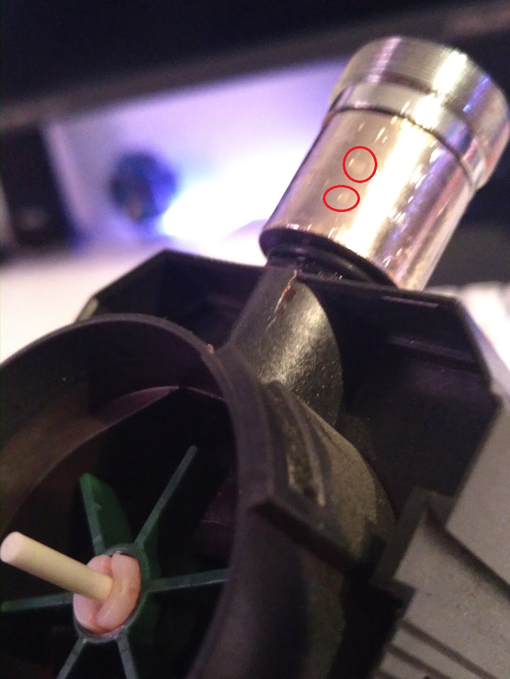

Ich habe seid einger Zeit eine Aquastream XT Ultra in Betrieb (~2011). Ich war eigentlich immer recht zufrienden damit. Der Support hier ist gut, auch auf Deutsch, die Leistung der Pumpe ist Klasse, bietet sehr viel Zubehör zur Reperatur und ich mochte natürlich auch all die Kontroll Möglichkeiten. Bis Heute als ich mal bisschen an meinem Wand Case Gewackelt um Blasen herrauszubekommen da mir die AS etwas zu laut war und dann einfach der G3/8 zu G1/4 Adapter rausgeschprungen ist und meine Rote Mayhem Pastel Farbe einmal quer durch den Raum geschossen ist. Nun hab ich Flecken in meinem Sofa, in dem Parkett und meinem recht teuren Schreibtischstuhl. Die Elektronik konnte ich zum Glück noch retten (zumindest scheint es erstmal noch zu funktionieren).
Ursache war, dass scheinbar das Gehäuse gesprungen ist (Siehe Bild u.).
Wisst ihr evt. wie es in dem Falle mit der Garantie hier aussieht ? Ich hab mittlerweile nicht mehr die Rechnung oder die OVP. ?( :thumbdown:

Sieht mir eher so aus, als ob du den Anschluss zu fest angezogen hattest..
Donnerstag, 3. März 2016, 20:47
Bedanke dich bei deinem Händler, wo du den Adapter gekauft hast. Das ist kein Originalzubehör von uns.
Unser Adapter sieht seit ich denken kann so aus und funktioniert zuverlässig. Diese ganzen Nachbauadapter haben schon so einige Pumpen auf dem Gewissen.

Also ich hatte die damals im Bundle mit der Pumpe von Caseking wenn ich mich recht entsinne. Das das Gewinde aber einfach so leicht bricht kann meiner Meinung nach aber auch nicht sein. Qualität ist was anderes und das kann man bei dem Preis eigentlich auch erwarten.
Donnerstag, 3. März 2016, 21:58
Dieser Beitrag wurde bereits 4 mal editiert, zuletzt von »EnigmaG« (3. März 2016, 22:29)
Donnerstag, 3. März 2016, 22:10
Das bricht nicht einfach so, sondern das wurde durch deinen fehlerhaften Adapter mechanisch auseinander gedrückt da die Abmessungen nicht stimmen und ggf. auch noch der O-Ring an der falschen Position sitzt und weiteren Druck ausübt. Da sich die Pumpe ständig erwärmt und abkühlt fängt das Material dann eben auch an zu arbeiten.
Das Pumpengehäuse entspricht mechanisch exakt der Eheim 1046 (Universal 300), die seit Jahrzehnten in unveränderter Form produziert wird.
Wir bekommen übers Jahr hinweg immer wieder mal solche Anfragen oder auch Pumpen eingesandt und fast jeder dieser Fälle hat einen gemeinsam Nenner: der Adapter kam nicht von uns.
Das siecht nach Gewalt aus.
Da sei ergänzend noch erwähnt, dass man unsere Adapter mühelos mit der Hand festziehen kann und das reicht bereits vollkommen aus damit es dicht wird. Wenn hier Kunden manchmal Pumpen mit anderen Adaptern einsenden und wir die zum Testen entfernen müssen bekommt man die teilweise kaum mit der Zange ab oder wieder dran.

Das siecht nach Gewalt aus.[attach]5629[/attach]
Da gibt es genug Bilder im www, wo man erkennen kann das mit einem Werkzeug der Adapter an der Pumpe festgezogen worden ist.

Ich muss hier AquaComputer in Schutz nehmen.
Ich hatte 3 AquaStream XT Ultras gleichzeitig und keine Probleme damit.
Wegen deinem Problem habe ich mich vor dem Kauf erkundigt.
Da wurden zahlreiche Adapter vom Markt genommen da diese nicht passgenau waren.
Entweder zu Breit oder zu lang oder eben beides.
Bedeutet...das Gewinde bzw Gehäuse stand immer unter Spannung und riss irgendwann.
Und genau das ist wohl bei dir auch der Fall.
Mit deiner Ruckelaktion hast du die wohl ohnehin ungünstige Spannung aus den Gleichgewicht gebracht wodurch dann das Gewinde an der schwächsten Stelle gerissen ist.
Natürlich muss man kein Materialfehler bzw. Verarbeitungsfehler ausschließen.
Da muss man ehrlich sein denke ich.
Gab meine ich mal eine AquaStream OHNE Gewinde.
Aber das sollte glaube ich eher bei 1% liegen.
Bei dir eindeutig eher der Adapter schuld.

Das ist dann wohl blöd gelaufen. Ich hab da ein Werkzeug benutzt, da die Pumpe am Boden festgeschraubt ist und ich den Adapter an der Stelle nur schwer mit der Hand greifen kann. Dennoch war sie nur so sehr festgeschraubt bis ich einen Widerstand gespürt habe. Dann kann ich wohl dafür Tatsächlich nicht AC direkt verantwortlich machen. Nur wäre mir das wahrscheinlich bei einer D5 und einem gutem Top nicht passiert.
Gibt es denn jetzt irgendwelche Möglichkeiten die Pumpe zu reparieren ? Kann man irgendwie ein neues Gehäuse kaufen ? Oder sollte ich mir lieber Gedanken über eine komplette Neuanschaffung machen ?

Die Pumpe einzeln mit integriertem Temperatursensor fürs Kühlmittel gibt es für 39,90 Euro zzgl. Versand.
Das defekte Gewinde kann man zwar kleben, aber da braucht man schon was ordentliches damit es hält und nicht irgendwann wieder tropft oder noch weiter aufreißt, wobei ich letzteres am ehesten als Problem sehe.
Freitag, 4. März 2016, 13:56
Mit UHU-Endfest lässt sich das sicher kleben. Dazu aber am Ende des Risses erst einmal ein kleines Loch bohren um ein weiteres Einreißen sicher zu verhindern. Den Riss auch etwas aufdremeln (zur Not mit einem Cutter). Dann mit Epoxidharz verkleben. Den Anschluss von UNS verwenden. Den O-Ring entfernern (der dichtet sowieso nicht mehr richtig aufgrund der nicht glatten Innenfläche) und den Anschluss anschließend mit Silikon-Gewindedichtung (Loctite) einsetzen.
