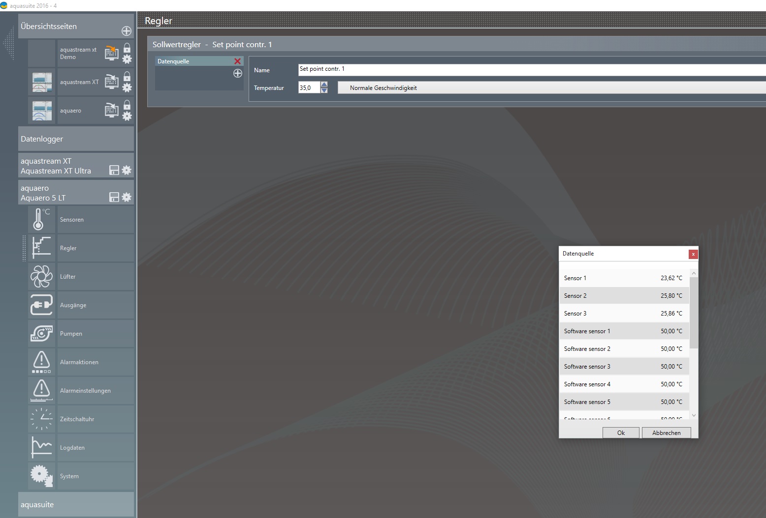

Kann scheinbar den Temperatursensor der XT Ultra trotzdem nicht auswählen (siehe Anhang)
Die 3 Temperatursensoren die angezeigt werden sind die Fühler im Gehäuse, die direkt auf dem Aquaero angeschlossen worden sind.

Dazu muss die Pumpe per aquabus mit dem aquaero verbunden sein und bei der Pumpe (USB) muss gewählt werden welcher sensor per aquabus weitergeleitet wird. Das Handbuch hilft da auch weiter.

Das heißt, dass beides am Mainboard angeschlossen ist hilft nicht weiter? Ich habe die Wassertemperatur ja auf dem Bildschirm... nur das Aquaero kann es nicht auslesen.
Muss ein Kabel gekauft werden oder liegt das dem Aquaero bei

Habs gefunden und angeschlossen.
Läuft jetzt alles.
