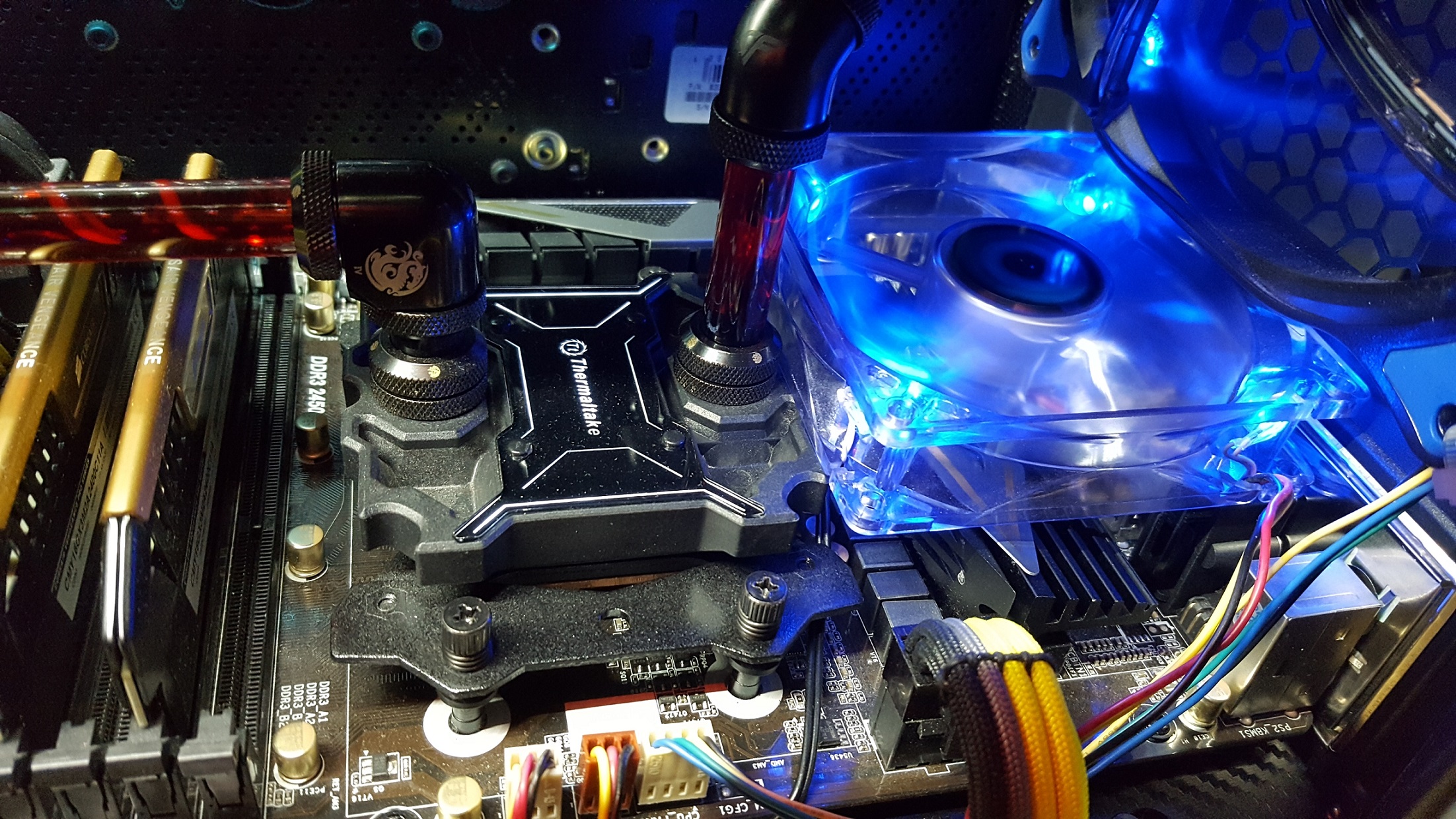

Raser
Dienstag, 2. August 2016, 22:15
Die Spannungswandler sind die Teile unter dem Kühler der mit 990FX beschrieben ist, oder?
Woher hast du die Temperaturwerte her? MIt nem externen Termomether gemessen oder Snesorwerte vertraut?
Genau da wo der Schriftzug draufsteht 990FX.
Werte habe ich mit AIDA64 und HWinfo ausgelesen.
Wollte den Werten nicht so recht trauen und habe einen Temp Sensor der Aquaero rangefummelt . (ca 3 ° C abweichung) nur im idl modus da ich nicht weis was der an temps verträgt.
Dieser Beitrag wurde bereits 1 mal editiert, zuletzt von »Raser« (2. August 2016, 22:26)
