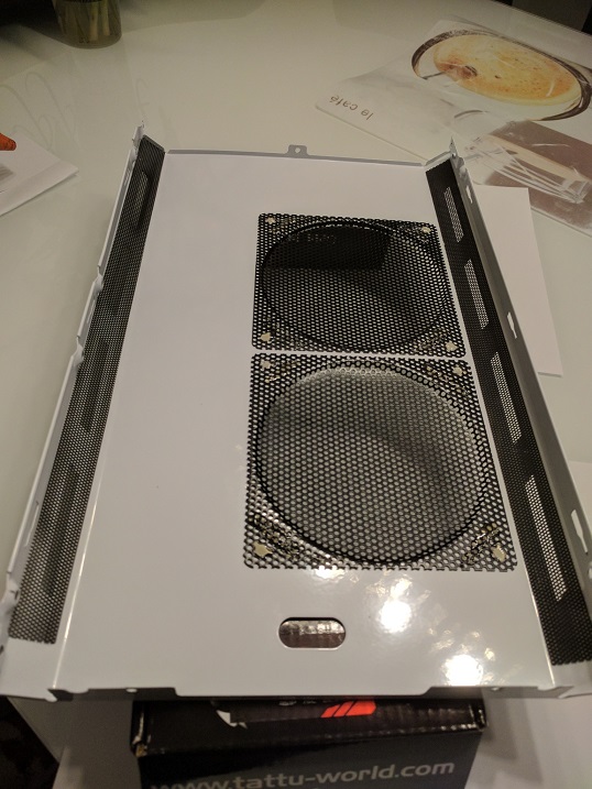

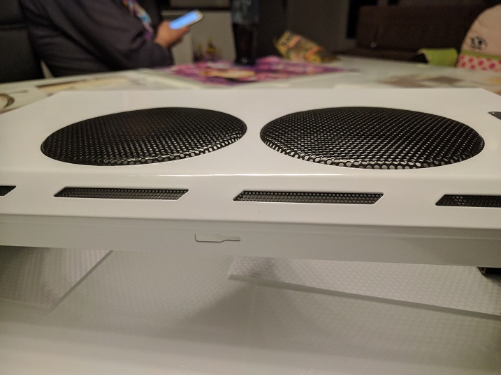

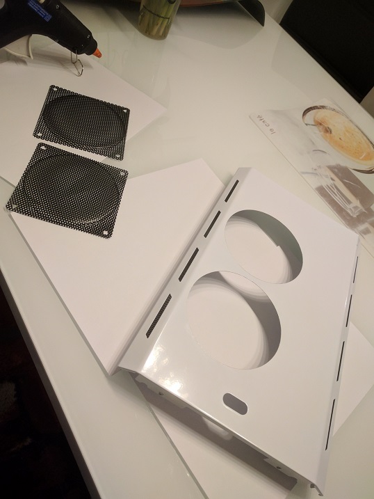

Ich war schon kurz davor mir gemäß @m4jestik 's Vorschlag ein Muster reinfräsen zu lassen, konnte mich aber nie wirklich auf ein Design festlegen.
Lange hat es gedauert, aber ich habe die für mich optisch passende Lösung gefunden. Nach langer Suche habe ich bei kustompcs.co.uk die perfekten runden Mesh-Blenden zum fairen, fast schon Schnäppchenpreis entdeckt - nicht wie bei den mir bekannten üblichen Verdächtigen zum Halsabschneiderpreis. Den Gehäusedeckel habe ich mangels passender Lochkreissäge (Ø114mm) und eigener Ausrüstung bei einem Betrieb den ich über Kleinanzeigen kontaktiert habe, bearbeiten lassen.
Jetzt ist der Wärmestau behoben und ich habe mMn. das cleane Design erhalten. Natürlich will ich Euch das Ergebnis nicht vorenthalten, auch wenn es schon 'ne Weile her ist:
