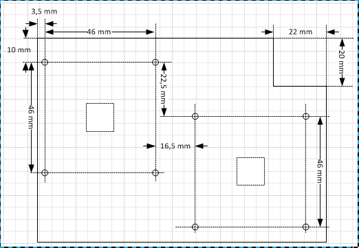

Ein paar weitere Gedanken die ich mit gemacht hatte...
wie bereits im Post beschrieben für diese Karte image1-1.JPG links und rechts eine Platte aus massivem Kupfer ( 8-10 mm)
das würde dann so aussehen für die rechte Seite der Karte darauf montiert einen Heatkiller ziemlich in der Mitte
zwischen den beiden GPU Chips die Kupferplatte des Water Blocks würde > 2/3 von beiden Chips überdecken.
Nur nicht sicher ob das mit dem Ableiten der Wärme so richtig funktioniert. Überlegung war, dass 2 Heatkiller (je einer pro Seite aka
2 GPU Chips) schon einiges an Abwärme weg schaffen sollte.
Tobi
