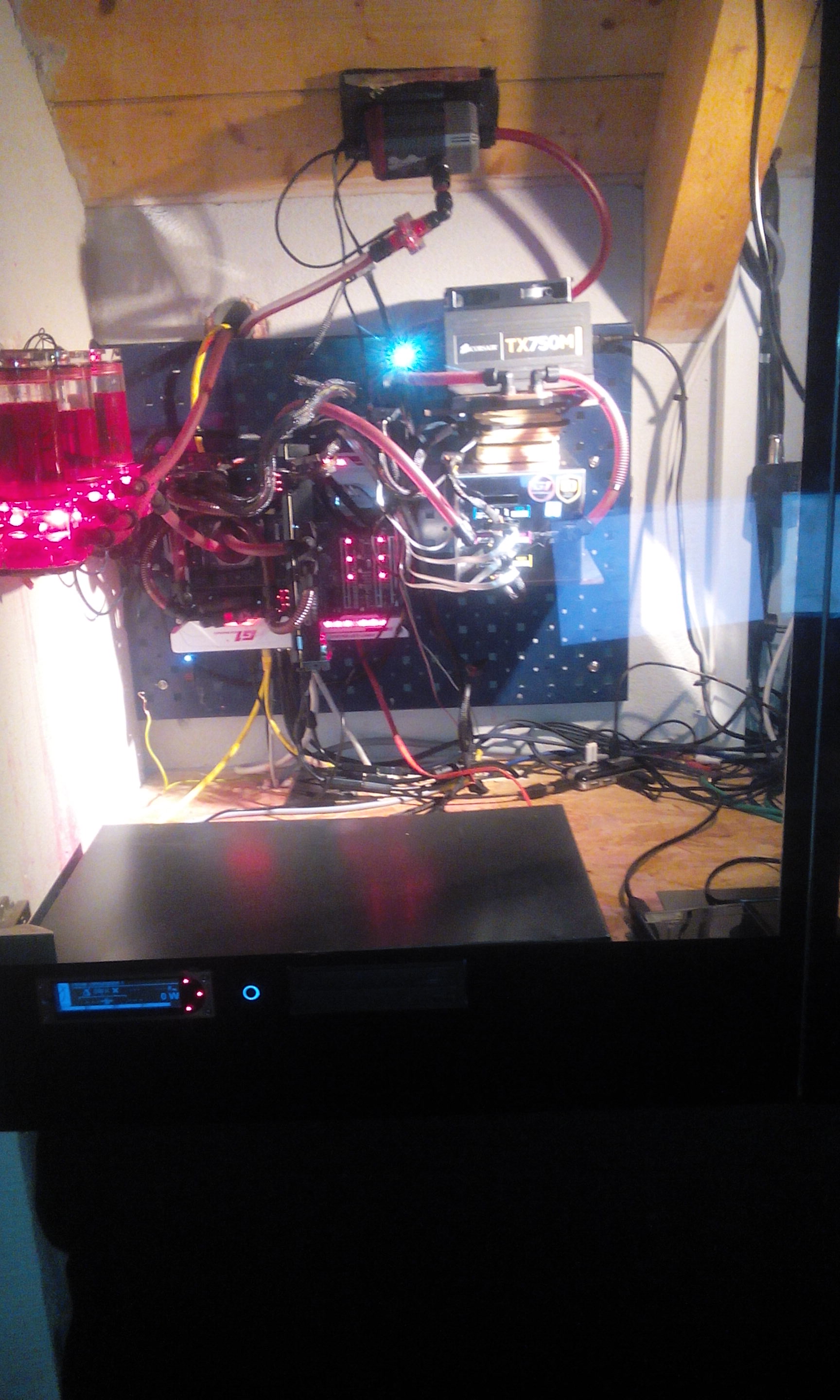

Hallo Alle,
ich bin Neueinsteiger bei der Wasserkühlung und habe mir den Rechner in offener Bauweise neu zusammengebaut.
Derzeitiger Stand : - Pumpe Aquacomputer aquastream- Ultimate
- an die Aussenfassade des Hauses geführte Leitung zu dem Radiator Phobya Xtreme Supernova Full Copper mit 9 Stück
- Lüftern Phobya G-Silent 14 1200rpm Black Edition
- wieder zurück ins Haus zu den 3 Ausgleichsbehältern Alphacool Eisbecher D5 250mm Plexi mit
- Füllstandsanzeiger Koolance Liquid Dual Level Sensor, 70mm
- und weiter geht's zum Prozessor der mit Phobya CPU-Cooler UC-2 LT Intel gekühlt wird
- die Graka wartet schon auf die Kühlflüssigkeit für die Alphacool NexXxoS GPX - Nvidia Geforce GTX 970 M03 - mit Backplate - Schwarz
- weiter zum Arbeitsspeicher mit 8 Alphacool NexXxoS RXP-1 RAM-Cooler Black (DDR1/DDR2/DDR3)
- nun zu den HDD´s und SSD´s die mit einer Watercool Silentstar HD-Quad Rev.2 auf Temperatur gehalten werden
- jetzt kommen wir zum Netzteil der provisorisch mit Alphacool Copper/Acetal Cooler für SilentMaxx/Silverstone Fanless & Super Flower Fanless G1/4 gekühlt wird
- weiter zur Pumpe mit davor montierten Termperatursensor Phobya Temperatursensor Innen-/Außengewinde G1/4 und
- einem Durchflusssensor Alphacool Eisfluegel Durchflussanzeiger G1/4 eckig - Acetal
Die Sensoren werden mit USB und Direktverbindung an ein Aquaero 6 angesteuert.
Die Sensordaten werden unter anderem über HWinfo ausgelesen.
So nun endlich meine Frage ;) : Wie und wo kann ich den Füllstandssensor anbringen oder brauche ich dafür noch eine Hardware
Wie kann ich die Radiatorlüfter Temperaturgesteuert selbstständig steuern. Wichtig währe mir die Temperatursteuerung da der Prozessor mit 4°C und die Graka mit 12°C momentan Aufgrund der
Außentemperaturen so nieder gehalten werden. Dadurch kommt es zum teil zu Kondenswasser das ich unbedingt vermeiden möchte. Die Pumpe läuft mit 3000 touren und die Radiatorlüfter habe ich
momentan Leistungsgesteuert mit 30% Leistung im Griff .
Ich bedanke mich im Vorfeld für euere Unterstützung.
LG Cybersigi
»Cybersigi« hat folgende Datei angehängt:
Dieser Beitrag wurde bereits 1 mal editiert, zuletzt von »Cybersigi« (12. November 2016, 20:48)

hab ich das richtig verstanden du hast die Radiatoren an die Außenwand vom Haus hängen ??
wenn ja würde ich das für eine schlechte Idee halten wenn du deine Hardware Tiefer kühlst wie deinen Raumtemperatur bekommst du immer Kondenswasser und wenn du deine Komponeneten nicht Dementsprechend Isolierst ist deine Hardware ganz schnell Asche
und wenn es drausen minus grade hat wird dir das Kühlmittel einfrieren und dir deine Hardware schrotten
zu deinem Aufbau an sich Die Pumpe Solltest du Unterhalb deiner AGB´S haben da die Pumpe nicht Saugen tut sie ist auf das Eigengewicht des Wassers angewiesen und optimaler weise vom AGB direkt in die Pumpe
Um den Füllstanssensor von koolence zu betreiben benötigst du das TMS 205 und der Füllstansanzeige wird von oben in den AGB eingeschraubt wenn er oben eine Anschluss hat
Mfg sikutux

Mit Verlaub: Das ist ein sehr schräges System :cursing:
Wie der Kollege vor mir schon sagte gehört der Radiator nicht ins Freie. Die von dir erwähnten Lüfter sind sicher auch nicht für den Außenbetrieb geeignet!
Was willst du mit 3 Ausgleichbehältern? Wie willst du da vernünftig den Füllstand messen? Außerdem sind das Ausgleichbehälter, an die eine Pumpe montiert wird. Du hast nicht wirklich vier Pumpen in deinem System, oder? 8|
Die aquastream gehört auch nicht auf den Kopf gestellt.

was mir auch noch aufgefallen ist der unterschiedliche Füllstand deiner AGB´s würde die drei AGb`s direkt miteinander verbinden ohne was dazwischen somit hast du in allen drei agb´s immer den gleichen Wasserstand nennt sich Kommunizierende Röhren

Hallo erstmal ,
Super besten Dank für die super Nachrichten.
Ich habe den Radiator unter den Dachvorsprung feuchtegeschützt und Regengeschützt gehängt. ( wegen der Lärmbelästigung und dem Sommer )
Anfangs hatte ich auch eine Eheim 1262 230Volt Vollkeramiklagerung im Aussenbereich hängen aber die kann ich über den PC nicht ansteueren, desswegen habe ich sie ausgetauscht und die Andere habe ich Innen montiert da ich alle Elektroleitungen verlängern hätte müssen und das wollte ich nicht. Wenn die Pumpe im Aussenbereich hängt ist sie auch tiefer als die AGB´s. Sollte jemand eine Idee haben wie ich die schwerere Pumpe über das Aquero 6 ansteuern kann bin ich für alles offen.
Die Kühlflüssigkeit habe ich mit Mayems X1 Blood Red, UV Verstärker und Kühlerfrostschutz nach Eigenmischung befüllt um Gefrierschäden zu umgehen. Ich glaube die Viskosität müsste für die Materialien passen aber das kann man erst nach einem Jahr oder so sagen was dann alles kaputt ist oder auch nicht.
Wenn ihr sagt die Pumpe sollte ich unter die AGB´s stellen ist das kein Problem muss ich nur ein paar Schläuche verändern.
Die 3 AGB´s habe ich wegen der Optik ( ist frei einsehbar ) ohne Pumpen .
Wegen der Kondenswasserbildung habe ich auch schon eine Idee. Ich werde Kabelbinder so setzen das das Kondenswasser dort abtropft wo ich es will und werde unterbei ein Auffanggefäß stellen denn so viel kann das nicht sein.
Und da sind eigentlich 3 AGB´s wieder ganz praktisch da sich die Temperatur vorm Prozessor ein wenig angleichen kann. Darum möchte ich auch daß sich die Lüfter selbstständig über Temp. steuern denn dann schalten sie ab und es läuft nur die Pumpe. Die Zuleitung vom AGB zum Prozessor verlängere ich soweit daß sie ein wenig durchhängt aber das muss ich erst alles probieren (learning by doing )
Eine Frage habe ich aber noch der Koolance Liquid Dual Level Sensor, 70mm hat 2 Anschlüsse aber bei dem TMS 205 sehe ich nur einen. Vielleicht begreife ich es nicht. ;(

das mit den kommunizierenden Röhren das funktioniert bereits, und das mit dem Füllstand kannst du steuern mit Luftzufuhr und ist auch von meiner Seite so gewollt.

und wie du das mit dem Kondenswasser direkt an der CPU machen möchtest ka.. würde mir das nochmal überlegen und alles ins zimmer packen .. die paar Grad unterschied fallen nicht ins Gewicht es seiden du möchtest den aktuellen Benchmark knacken da solltest du aber auf Stickstoff umrüsten

Ich gehe mal von aus, dass Du kein Brillenträger bist. Ansonsten würdest Du den Effekt von kalter Strasse in warmer Kneipe kennen.
Ich würde mich an Deiner Stelle durchaus mit Taupunkt, absoluter und relativer Luftfeuchtigkeit beschäftigen.
Die Warnungen der Kollegen solltest Du ernst nehmen, auch der Hinweis über Stickstoffkühlung. Da erfährst Du, wie man die Hardware gegen Kondenswasser schützt.
Ein Tropfen Kondenswasser reicht .....
Aber andererseits, wenn Du die Heizung ausschaltest, das Haus immer gut durchlüftest, dann hast Du auch kein Problem mit Kondenswasser. Möglicherweise mit Schimmelbildung.
Die Lüfter werden mit dem aquaero über Regler gesteuert. Es gibt unterschiedliche Regler, die die Wassertemperatur zu limitieren versuchen.

hier bist du bei Aqua Computer. An das aquaero und an die Pumpe kannst du unsere Sensoren anschließen. Wie das mit Sensoren anderer Hersteller aussieht solltest du bei deren Support erfragen.
Wenn ich wetten würde, dannn würde ich einen Tip abgeben das dein aquaero innerhalb der nächsten 2 Jahre ein Supportfall wird. Es ist nicht vorgesehen Lüfter über lange Kabel in Umgebungen zu montieren wo Krichströme (Feuchtigkeit) auftreten können oder Überspannungen (Gewitter) da reicht es schon wenn du eine Überspannung in 100m entfernnung durch einen Blitz hast.
