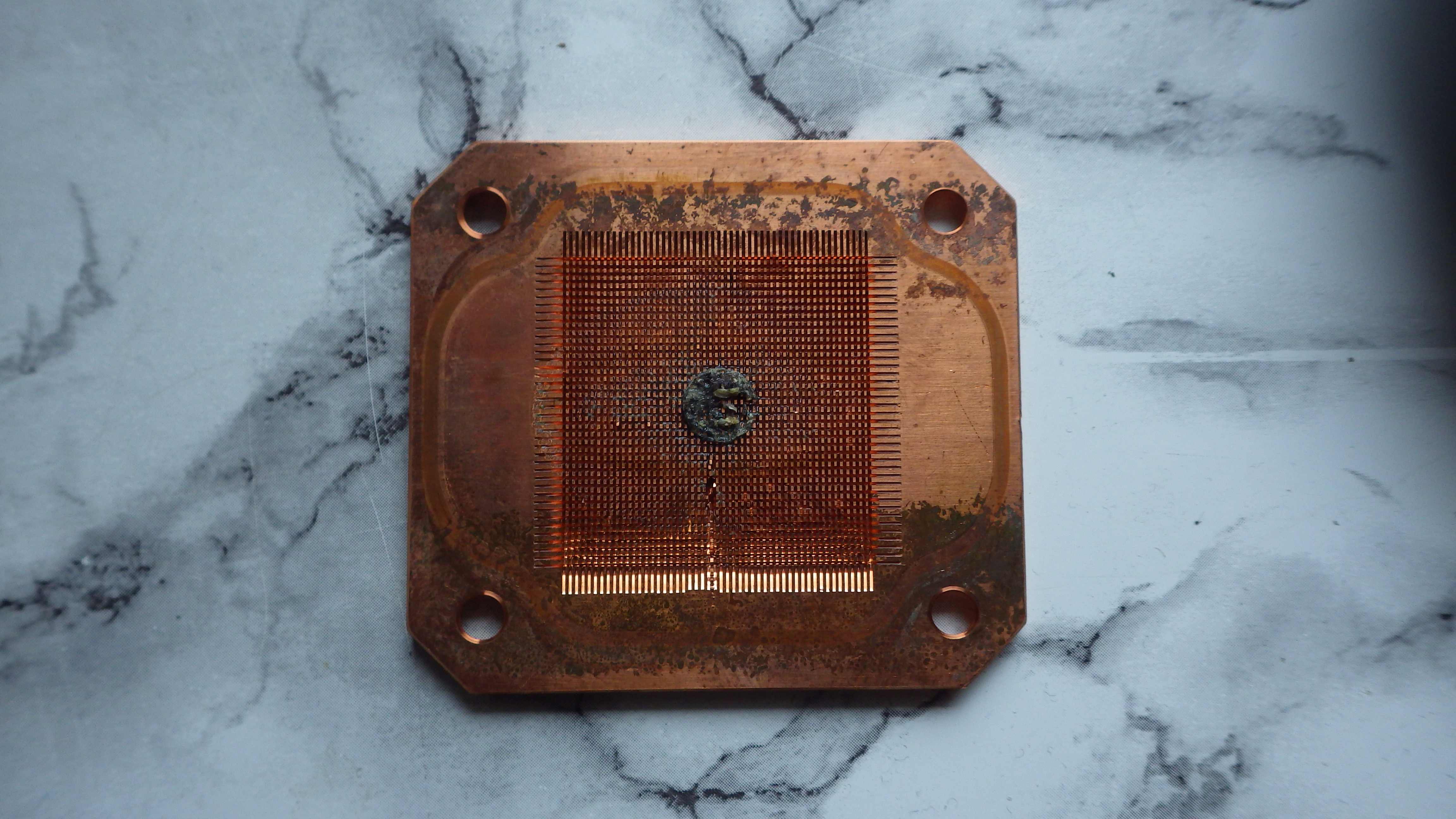

Habe heute den Cuplex Kryos HF mal vom System genommen und hatte plötzlich 90 Liter Durchfluss.
Also raus mit dem Kühler, zerlegt und ein Bild des Schreckens gesehen.

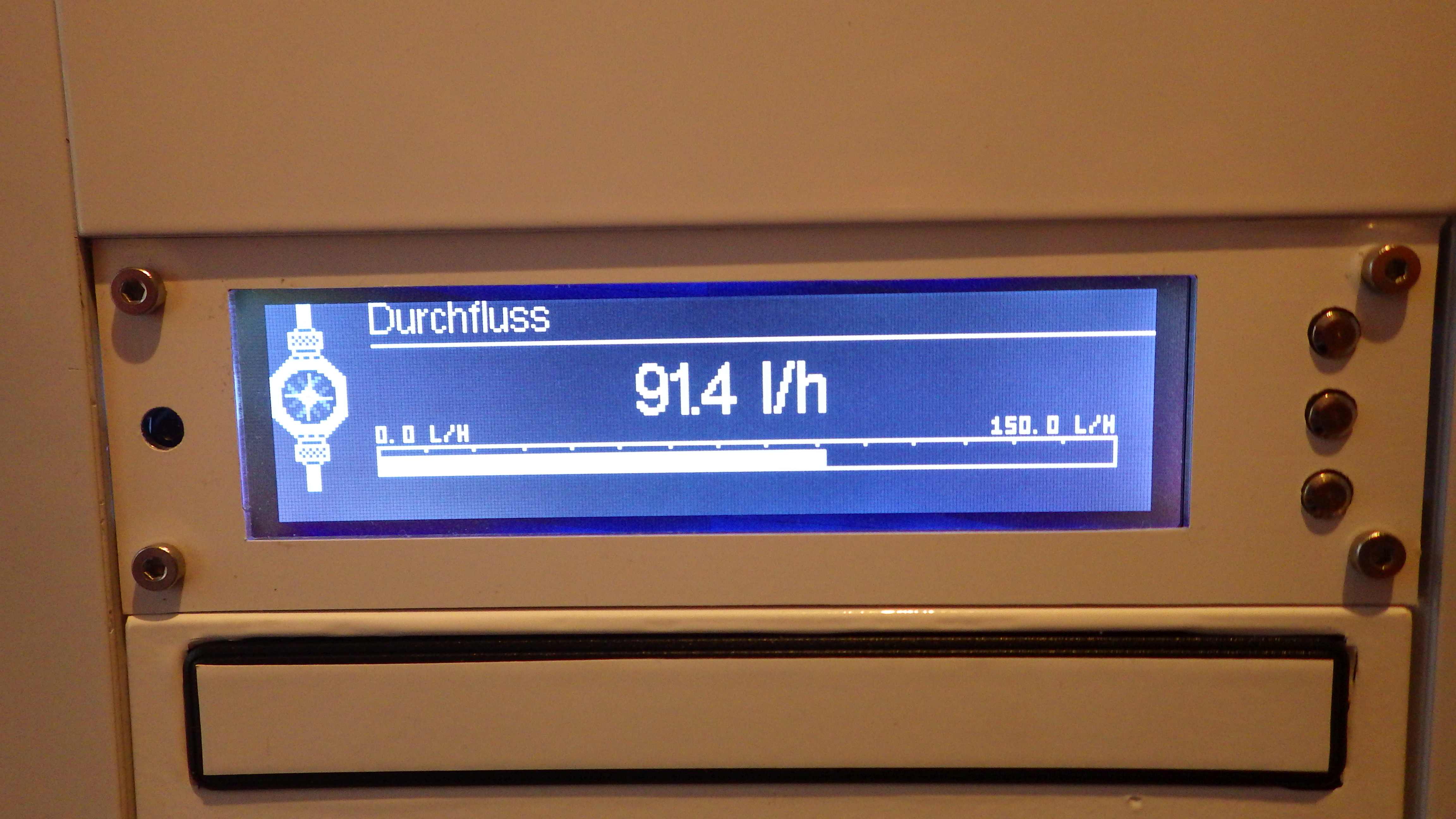

Nachdem ich alles gereinigt hatte, ist der Durchfluss 40 Liter mehr als wie am Anfang als er neu war.
