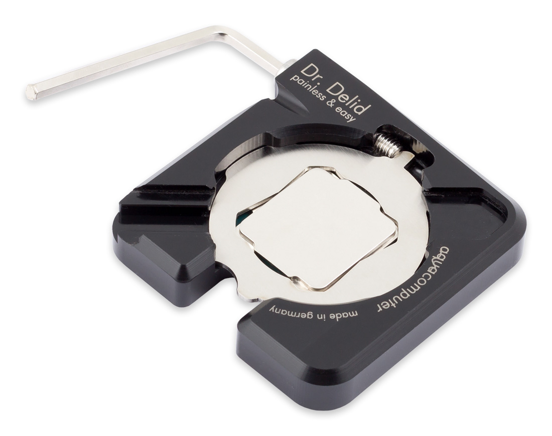

Neu: Dr. Delid - Werkzeug zum Entfernen/Montieren des Heatspreaders von Intel Skylake und Kabylake CPUs
Dienstag, 14. Februar 2017, 17:42
Dr. Delid
zum Entfernen und Montieren des Heatspreaders an Intel Skylake und Kabylake-Prozessoren
Bereits 2015 veröffentlichten wir den Skylake twister als 3D-Modell bei Thingiverse. Dieses Werkzeug diente zum Köpfen der bekannten Intel Skylake-Prozessoren. Wir haben in den letzten Wochen viele Anfragen bekommen, ob wir dieses Werkzeug für Kabylake anpassen könnten und ob wir es als Produkt anbieten würden.
Aus diesem Grund haben wir uns an die Konstruktion eines verbesserten Werkzeugs gemacht und können heute die (fast) finale Version unseres nagelneuen Produktes vorstellen: Dr. Delid
Dr. Delid ist in der Lage Skylake und Kabylake-Prozessoren zu köpfen und den Heatspreader nach Austausch der Wärmeleitpaste sicher und präzise zu montieren. Dabei verwendet er das selbe Prinzip wie der Skylake-Twister:
Der Heatspreader wird durch Verdrehen schonend von der CPU getrennt. Dies ist wichtig um Schäden am dünnen PCB der Skylake und Kabylake Prozessoren zu vermeiden. Beim Verdrehen des Heatpsreaders wird anders als beim bekannten Abpressen die Kraft über alle vier Kanten der CPU abgeführt. Das eigentliche Trennen der CPU vom Heatspreader geschieht ohne Ruck oder größeren Kraftaufwand!
Demontage des Heatspreaders
Wir haben bei dem Tool besonders viel Wert auf Sicherheit der Prozessoren gelegt:
1. Die Prozessoren liegen in einer CNC gefrästen passgenauen Aussparung aus Delrin. Da Delrin relativ weich ist besteht keine Gefahr von Beschädigungen an der CPU durch hohen Flächendruck oder Kratzer.
2. Vor dem eigentlichen Entfernen des Heatspreaders wird die CPU automatisch und sicher im Dr. Delid verriegelt. Man kann das Tool in die Hände nehmen ohne die Gefahr das die CPU herausfällt.
3. Das Entfernen erfolgt durch einfaches Drehen der Inbusschraube und ist relativ leicht. Die Schraube hat einen Anschlag und man kann diese nicht zu weit drehen.
4. Während des Entfernens ist der Heatspreader im Werkzeug geführt und gesichert. Er kann nicht gegen den Die der CPU schlagen.
5. Die CPU kann nach dem Entfernen des Heatspreaders durch eine Öffnung im Dr. Delid ohne Gefahr entnommen werden. Die Goldkontakte werden hierbei nicht berührt. Gleiches giltbeim Einlegen der CPU.

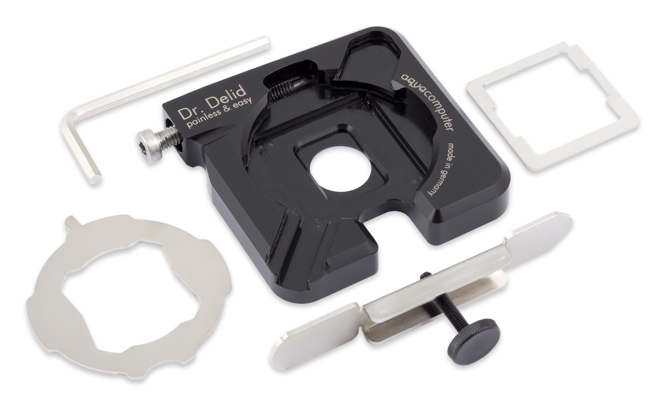

Montage des Heatspreaders
Nach Reinigung der CPU und Applikation von neuer Paste wird die CPU wieder in das Dr. Delid eingelegt. Auch hier hilft Dr. Delid den Heatspreader sicher zu montieren:
1. Ein Edelstahlrahmen zum Ausrichten des Heatspreaders wird in eine entsprechende Aussparung gelegt und der Heatpspreader exakt aufgesetzt. Anschließend kann derHeatspreader mit Kleber (z.B. Silikon oder PU) appliziert werden.
2. Mit dem mitgelieferten einschiebbaren Bügels kann anschließend exakt mittig leicht Kraft auf die CPU gegeben werden bis der Kleber getrocknet ist.
Hinweis: Die Fotos zeigen einen Prototypen. Die Serie wird qualitativ und in kleinen Details noch verbessert!
Preise und Verfügbarkeit
Dr. Delid wir in der kommenden Woche verfügbar sein und zum Preis von 29,90€ angeboten. In unserem Shop wird er ab Ende der Woche zu finden sein.
Anmerkung: Das Tool ist für Skylake und Kabylake Prozessoren entwickelt. Deshalb besitzt es Nasen für die Codierung dieser CPUs um ein verdrehtes Einlegen zu verhindern. Wer die Nasen mit einem Cutter entfernt kann mit dem Tool auch einige ältere Prozessoren (z.B. Haswell-Generation) bearbeiten. Dies wird von uns aber bewusst so nicht ab Werk angeboten.

Ich bin ja kein Experte, sehe aber doch eine kritische Stelle:
Die Rändelschraube, welche im Relid-Vorgang Druck auf den IHS ausüben soll, scheint keinen Kopf zur Kraftverteilung zu haben.
So wirkt die gesamte Anpresskraft auf einen sehr kleinen Teil des IHS.
Hier sehe ich die Gefahr, dass bei einem zu starken punktuellen Druck (diese Schraube scheint im Gegensatz zur Delidschraube keinen Anschlag zu haben)
auf den IHS der empfindliche Die direkt unter der Schraube Schaden nehmen könnte.
Mal abgesehen davon, dass die direkte Berührung Metallschraube<>IHS wohl einen unschönen ringartigen Kratzer hinterlassen würde...
Abhilfe für beide Probleme würde ein Kopf am Ende der Schraube schaffen, wie er beim DDM2 vorhanden ist.
Dieser Beitrag wurde bereits 1 mal editiert, zuletzt von »merlin2048« (17. Februar 2017, 19:18)
Fieldrider
Freitag, 17. Februar 2017, 19:42
Die Rändelschraube ist aus Nylon - da kann nichts am Heatspreader passieren
merlin2048
Freitag, 17. Februar 2017, 20:12
Oh, überlesen :D
Wie sieht es mit der punktuellen Kraftausübung
und der damit einhergehenden Gefahr fürs Die aus?
Freitag, 17. Februar 2017, 21:25
Der Heatspreader ist 3mm Metal - was soll da eine Nylon Schraube tun? Bevor sich da etwas biegt ist die Nylonschraube lange verbogen.....
merlin2048
Freitag, 17. Februar 2017, 21:29
Okay, dann sind ja alle Einwände beseitigt - nichts für ungut Stephan :rolleyes:
Dann ist das Ding ein rundum gelungenes Produkt :)
