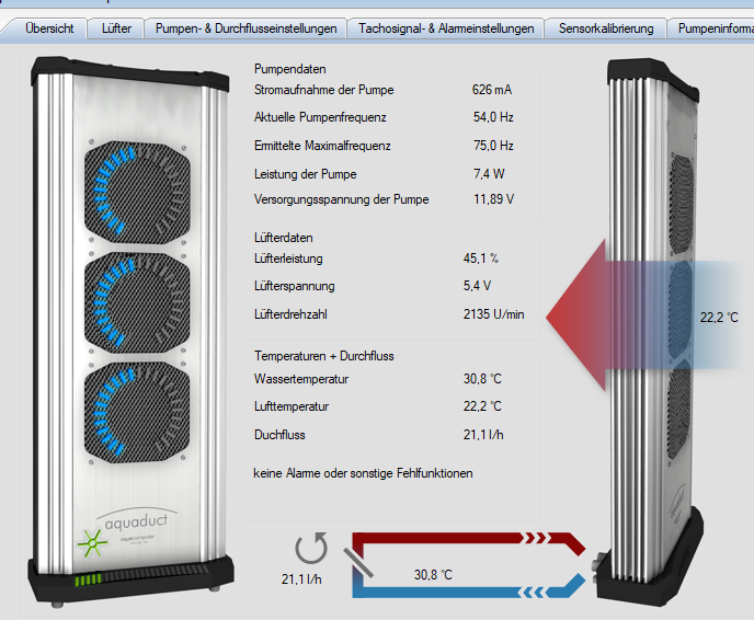

Frontschwein
Mittwoch, 4. Oktober 2017, 12:09
erstmal danke für die Hilfe.
Ich habe einen Datei angehängt.
»Frontschwein« hat folgendes Bild angehängt:
