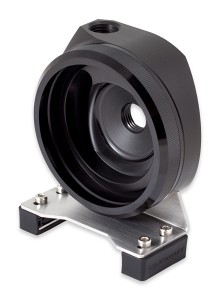

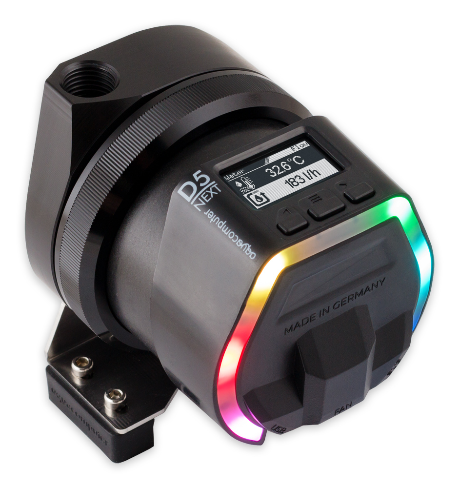

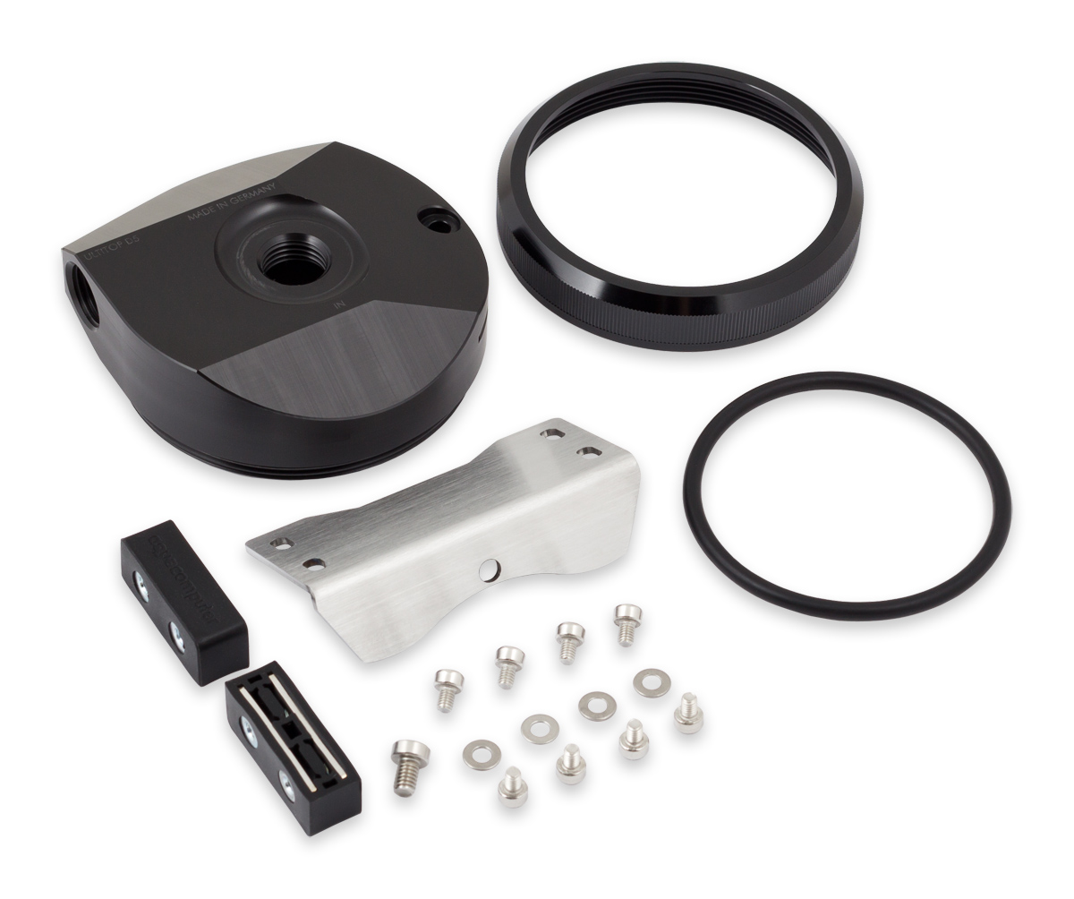

Der perfekte Teampartner für die D5 NEXT ist das ULTITOP D5.
(Foto zeigt ULTITOP D5 mit D5 NEXT)

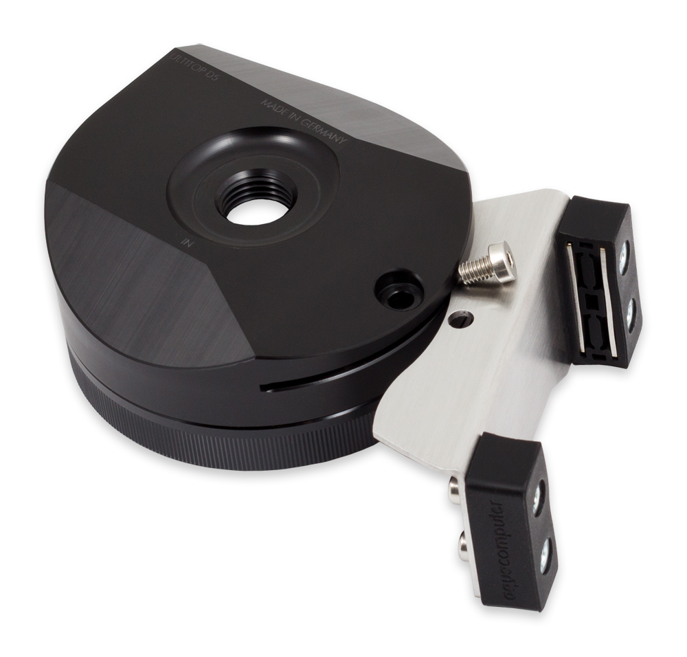

Bei der Entwicklung dieses Pumpenadapters, der natürlich zu allen D5 Pumpen kompatibel ist, haben wir uns ganz intensiv damit beschäftigt das Laufgeräusch der Pumpe möglichst gering zu halten. Hierzu wurde die Geometrie des Pumpengehäuses sehr aufwändig optimiert um das Laufgeräusch auf ein Minimum zu reduzieren.
Parallel haben wir versucht ein möglichst kompaktes Top für die D5 Pumpe zu entwerfen - was uns gelungen ist.
Ebenfalls deutlich verbessert wurde die Entlüftung des Pumpengehäuses - dies erfolgt jetzt in wenigen Sekunden.

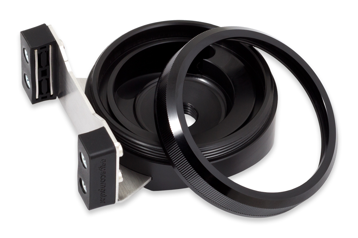

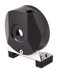

Zur einfachen Montage haben wir eine Halterung aus Edelstahl entwickelt, die mit nur einer Schraube sicher am ULITOP D5 befestigt werden kann. Soll das ULTITOP D5 ausgebaut werden, so kann die eigentliche Halterung im PC verbleiben und nur diese eine Schraube muss gelöst werden.

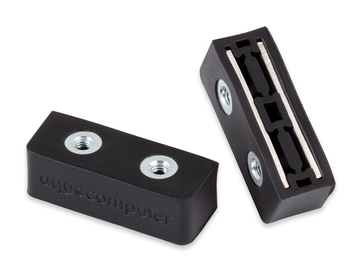

Um die noch vorhandenen Vibrationen auf möglichst kleinem Raum zu eliminieren musste etwas neues her. Das Ergebnis sind die ULTIDAMPER. Diese aus extrem weichen Silikon gefertigten Entkopplungselemente wurden durch viele Simulationen berechnet und bieten die perfekte Entkopplung für die Pumpe.
Die ULTIDAMPER besitzen zwei innere Kerne aus Edelstahl die jeweils zwei M3 Gewinde zur Montage besitzen. Sie werden übrigens auch einzeln im Zubehör angeboten werden.
Das ULTITOP D5 wird aus Delrin bei uns im Haus auf modernsten Maschinen CNC gefertigt. Der hochwertige Haltering wird aus Aluminium gedreht und ist schwarz eloxiert.
(drittes Foto zeigt ULTITOP D5 mit D5 NEXT)
Es ist ab kommender Woche zum Preis von 39,90€ verfügbar.
Lieferumfang: ULTITOP D5 mit Haltering, Haltewinkel, Satz ULTIDAMPER und Schraubensatz.

1) Wasserauslass geht nur nach oben?
2) Wenn ich diese Entkoppler nutze, steht die Pumpe dann auch nach einem Monat noch exakt gerade? Die Entkoppler machen auf mich einen soliden Eindruck aber wäre schade, wenn die Pumpe irgendwann durch ihr Eigengewicht hinten runter zieht und leicht schräg steht.
Hab da schlechte Erfahrungen mit Entkopplern und gerader Ausrichtung deswegen die Frage..
Montag, 8. Oktober 2018, 00:11
Den Auslass kannst du im Prinzip beliebig in deine bevorzugte Richtung drehen. Wenn du allerdings die Edelstahl-Halterung nutzt zeigt der Auslass immer weg von der Montagefläche.
Die Pumpe bzw. Halterung solltest du am Gehäuse fixieren. Genau aus dem Grund sind da Gewinde in den Endkopplern drin und es liegen vier Schrauben bei ;)
Die Entkoppler sind unter dem Schwerpunkt der Pumpe angeordnet.
