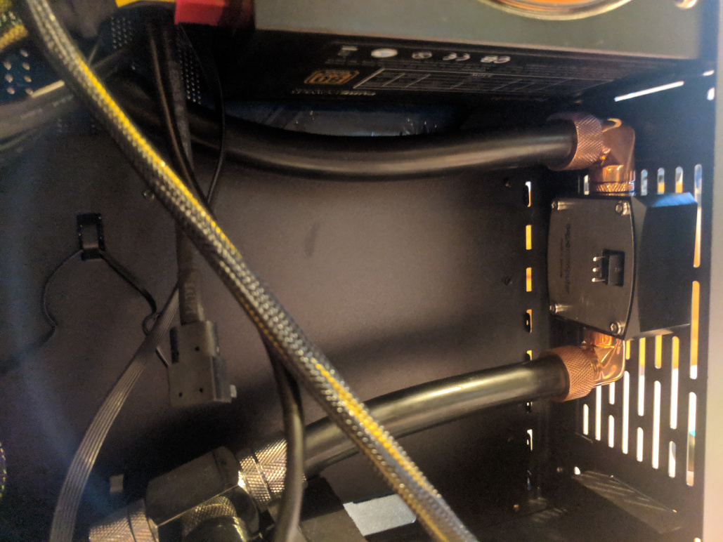

Spawn
Freitag, 2. November 2018, 17:38
Mein Sensor hört sich auch an wie ne Uhr, total nervig...
Hab ich das Teil falsch eingebaut?
»Spawn« hat folgende Datei angehängt:
  • Sensor.jpg (316,22 kB - 192 mal heruntergeladen - zuletzt: 3. Februar 2026, 22:13)
pegi
Freitag, 2. November 2018, 19:55
Ich habe den gleichen Sensor wie Spwan. Meiner liegt, also der Stecker zeigt nach oben und ist unhörbar. Evtl. mal liegend montieren.
Bei Dir könnte es aber auch sein, das die beiden Winkel, die direkt an den MPS geschraubt sind, Verwirbelungen erzeugen. Irgendwo habe ich gelesen, das eine gewisse gerade Schlauchstrecke an beiden Anschlüssen sein muss, um genau das zu verhindern.
Pegi
Spawn
Samstag, 3. November 2018, 11:37
@Pegi: Danke für deinen Tipp! Habe die beiden Winkel entfernt und den MPS nach oben gerichtet montiert - das Klicken ist weg :D .
pegi
Samstag, 3. November 2018, 12:46
Prima! Freut mich, das es geklappt hat! :D :D :D :D
