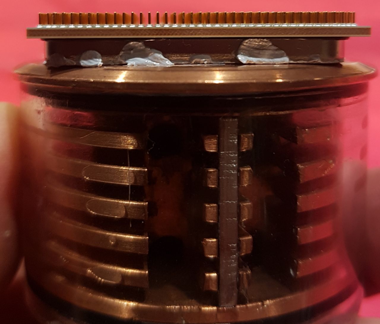

Also bei mir sieht das wie im Anhang aus.
Nicht viel war aber unsicher deshalb meine Frage.
Hab mir die geköpfte CPU angeschaut da machen die Ecken wirklich nix aus.
