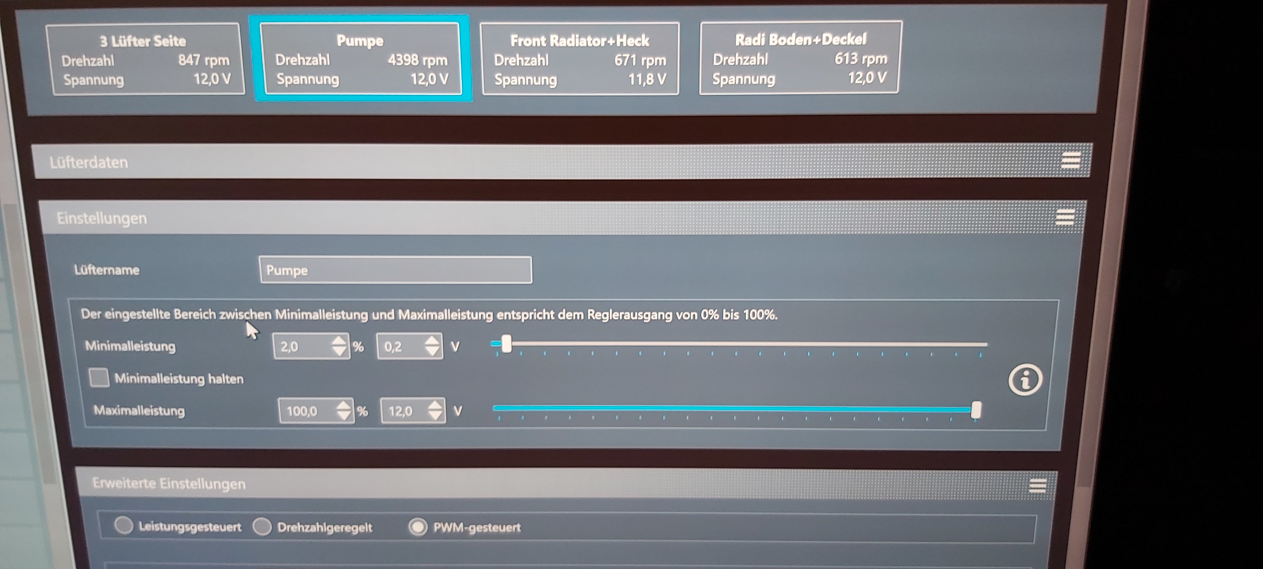

Hallo danke hm ich könnte ja mal ein Screenshot hochladen wie es bei mir eingestellt ist bevor ich die Pumpe einsende eventuell ist nur eine Einstellung falsch
gr3if
Donnerstag, 6. Februar 2020, 15:17
Mach doch mal^^ Einmal von der Lüfter Seite an dem die Pumpe steckt und einmal von der Regelungsseite.
Dann kann ich mir das anschauen.
Alexios2k
Donnerstag, 6. Februar 2020, 20:25
Ok aber ich denke die Steuerung ist wirklich defekt habe die Pumpe unter Lüfter auf pwm gestellt den minimal Wert auf 2% und den maximal Wert auf 100%
Zusätzlich unter Regler einen manuellen Regler erstellt für die Pumpe und beim minimal Wert liegen immer noch 4000rpm an bei 44% sind es 4400rpm

Sieht gut aus, die Pumpe ist auch bei keinem anderen Ausgang benutzt?
Alexios2k
Freitag, 7. Februar 2020, 10:04
Nope ich habe auch leider den Fehler gemacht das tacho Signal beim Befüllen mit dem externen Netzteil mit anzuschließen dachte da kann nichts passieren
Die Pumpe habe ich auch schon an den anderen Ports am aquaero angeschlossen aber auch hier das gleiche. Lüfter lassen sich problemlos regeln an den Anschlüssen
