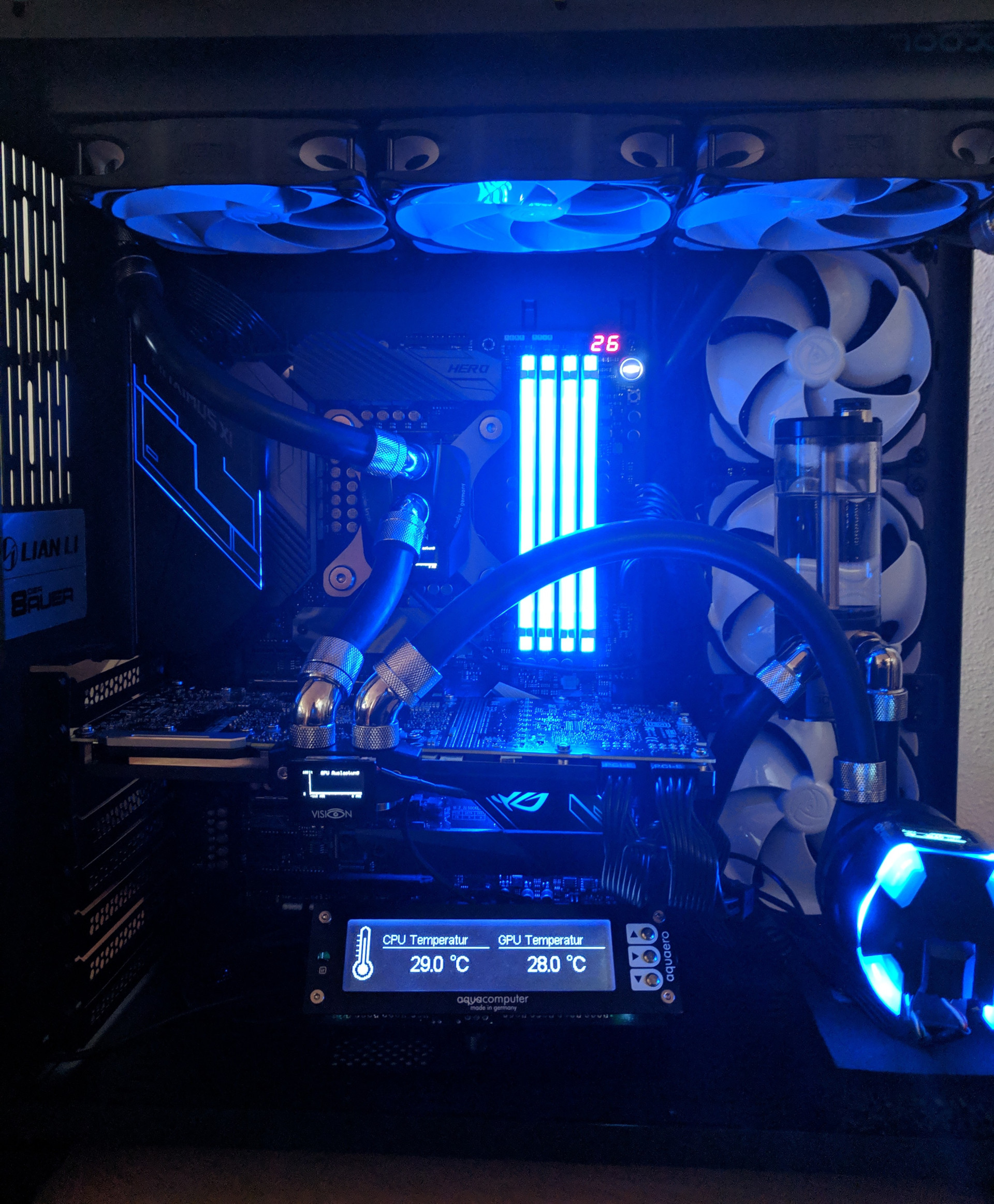

Hat jemand eine Idee, weshalb ich alle zwei Wochen den Loop entlüften muss, da sonst ein "Gluckern" zu hören ist?
Ich lasse die D5 Next mit einer Ausgangsleistung von 0 % (=1940 rpm) bei einem Durchfluss von 65 l/h laufen (->die Leistung möchte ich nicht erhöhen).

Im Idealfall stellt der AGB den höchsten Punkt im Kreislauf dar. In deinem Fall jedoch ist der eine Radiator der höchste Punkt und dort sammelt sich zumindest ein Teil der Luft.
Du musst ja die Pumpe nicht dauerhaft auf Vollgas laufen lassen. Einfach ab und zu auf 100% rennen lassen, nur dann hast du eine Chance, etwas Luft vom Radi zu verdrängen.
Langfristig muss der Radi woanders montiert werden.

Das ist Unsinn, der Ausgleichsbehälter kann auch an einer tieferen Position verbaut sein.
Wenn die Luft ein mal raus ist kommt da auch keine neue hin und nach. Wenn man nach dem befüllen den PC etwas schenkt/kippt/bewegt bekommt man das System innerhalb kürzester Zeit entlüftet. Die Pumpe sollte dazu aber mit Max. Drehzahl laufen.
Beim entlüften muss man die Pumpe auch mal 10 min aus lassen, dann hat die Luft wieder Zeit sich zu sammeln und beim nächsten Start wird die Luft vom Wasser bis in den AGB transportiert.

Ich habe jetzt seit 2016 Radiatoren als höchsten Punkt in 3 Rechnern, bei keinem davon kommt es zur Geräuschbildung, lediglich der Wasserstand im AGB sinkt mit der Zeit.
Eine Entlüftung mit 1940 rpm dürfte aber unmöglich sein, ich habe nach dem Grafikkartenwechsel 2 Tage gebraucht, immer wieder mit 100% auf der D5Next.
Ich denke aber, dass der Wasserfilter da nicht ganz unschuldig ist, in meinen anderen Systemen geht es deutlich schneller.

Bei einem Build mit Top Radiator unter einer stetigen Verschlauchung/Rohrung kann man das System sehr gut entlüften, auch den Top Radiator. Probleme gibt es erst, wenn ein Radiator bspw. stehend oder eine nicht stetige Vernetzung mit eingebaut wird. Dann steigt auch der Entlüftungsaufwand, weil u.U. die Luftblasen in den Spikes der Wasserführungen zu groß sind. Unmöglich ist dies jedoch nicht, sondern nur mit mehr Aufwand verbunden, denn durch die Umpositionierung des Gehäuses in alle erdenklichen Varianten ermöglichen immer Luftblasen im Kreislauf wandern zu lassen. Man sollte dazu aber ein geschlossenes Setup haben und ggf. Druckausgleichsventile von AC durch Verschlussstopfen ersetzen, sonst gibt es eine schöne Sauerei :thumbsup:
