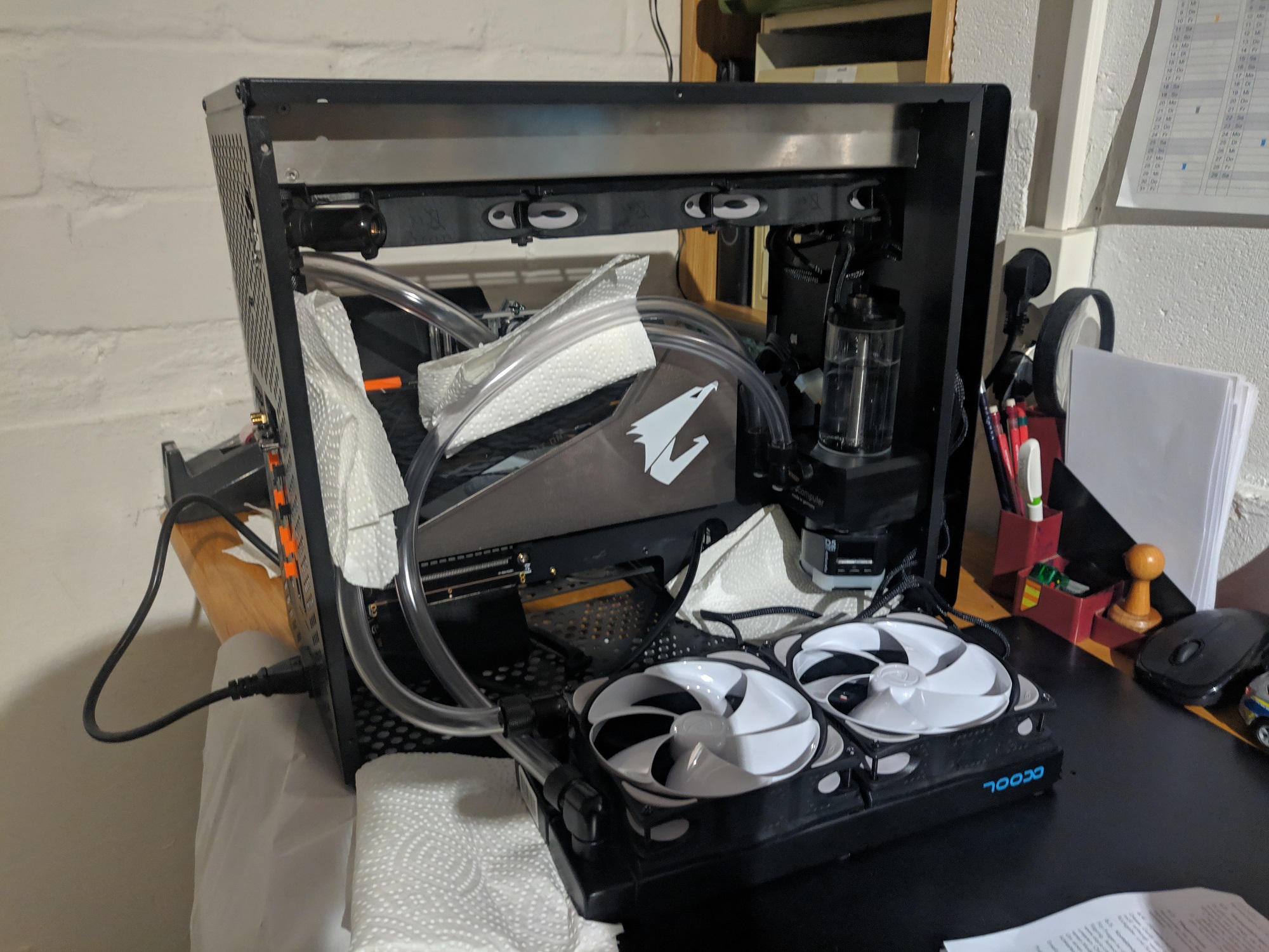

bin ein kleines bisschen Ratlos.
Habe die letzten zwei Tage, neben HomeOffice, meinen zweiten Rechner in meinem Leben zusammengebaut.
Da er im Wohnzimmer unterm Dach stehen wird, ist es eine Wasserkühlung geworden.
Nun ist alles Zusammengebaut.
  • Pumpe: D5 Next
  • AGB: Aqualis 100ml
  • Netzteil: COrsair SF600
Die Pumpe ist direkt an das Netzteil angeschlossen. Da die Pumpe oder das NT einen komischen SATA-Stecker haben musste ich mir, ohne bis Montag warten zu müssen, mit einem Molex -> SATA aushelfen.
Am Netzteil eingesteckt ist das Board und die Pumpe.
An der Pumpe sind angeschlossen:
  • Netzteil Molex -> Sata (vier Kabel - rot, schwarz, schwarz gelb)
  • USB vom Mainboard
  • PWM vom Splitty9
Resultat: Die Pumpe springt nicht an.
Die Beleuchtung des RAM geht an, sobald ich den PC einschalte.
Frage: Müsste das Wasser über den Eingang des AGBs nicht in den Schlauch fließen?
Könnt ihr mir helfen?

Was bedeutet "Die Pumpe geht nciht an": Leuchtet das Display, vibriert sie oder ist sie komplett aus?
Auf dem Foto sieht es so aus, dass auf dem Display etwas leuchtet?

Die Pumpe bleibt komplett aus und das Display springt nicht an.
das was du da im Display hell zu sehen ist ist die Schräge darunter.
Ob das Adapterkabel defekt ist kann ich aufgrund einer fehlenden Alternative nicht testen.

Hast du die Elektronik von der D5 richtig drauf gedrückt? Sieht auf dem Foto so komisch aus... ?(
billie_heula
Freitag, 17. April 2020, 18:51
Denke schon... doch ist richtig drauf.
Werde es nachher dennoch prüfen.
Der Behälter ist minimal, ca 2mm, schief. Hab's nicht geschafft die Löcher parallel zu bohren.
