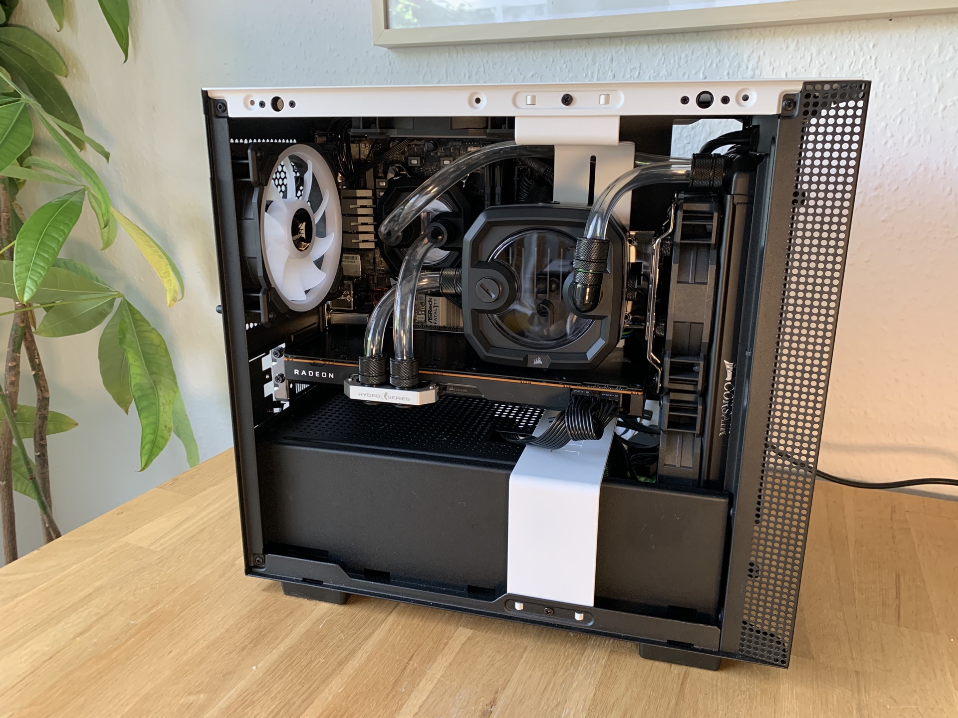

aktuell habe ich einen build mit je einer 120er und einer 240er AIO für CPU und GPU in einem NZXT h210.
Die beiden AIOs würde ich gerne durch eine gescheite WaKü ersetzen. Im groben ist's klar worauf es hinaus läuft:
Kryos Next auf der CPU
240er oder 280er AirPlex Radical in die Front
FullCover Kühler für die GPU
und dann gehen ein wenig die Platzprobleme los. Ich überlege mit welcher Kombination aus AB und Pumpe ich dort weiter komme. Platz wäre hinter dem oberen 120/140mm Lüfter des Radiators in der Fron oder notfalls am 120mm Gehäuselüfter am Heck des h210.
Ich habe erst mit dem Ultitube geliebäugelt, aber wenn ich mich nicht vermessen habe, dann ist die Kombination zu groß.
Gibt's da 'ne gute Idee wo ich Pumpe/AB untergebracht bekomme?

Also erstmal, 240er oder 280er Radi für CPU und Graka ist natürlich schon sehr sparsam. Ich weiß ja nicht was du vor hast, aber ich würde versuchen mehr Fläche zu bekommen.
Solltest du wirklich mit so wenig Platz arbeiten wollen, dann hätte ich jetzt spontan nur eine Idee. Und zwar eine Pumpen/AGB Kombi von Corsair. Die haben eine sehr platzsparende Kombi aus beiden gebaut, welche man in 120er oder 140er Lüfterplätze schrauben kann. Was kleineres wüsste es ich jetzt so gerade nicht. Da das aber nicht von AC ist werde ich das mal nicht verlinken. ;)

Ich habe mir das Case nochmal angesehen. Ich glaube nicht, dass ich da versuchen würde noch einen AGB samt Pumpe im klassischen Stiel unterzubringen. Wenn du in der Front einen 2er Radio samt Lüftern verbaust hast du so schon nur sehr wenig Platz bis zur Grafikkarte. Darüber wäre der Platz minimal. Ich glaube da bekommst du nicht mal den kleinsten AGB von EK samt Pumpe (die haben noch kleinere als AC) unter. Und selbst wenn, du brauchst auch noch Tubes. Ich denke wirklich ich würde den Weg gehen und was suchen, was du an die Rückseite montieren kannst. Den oberen Lüfterplatz würde ich dann noch für Abluft nutzen.
Ich habe ein Bild bei Reddit von dem Case gefunden, da sieht man nochmal wie wenig Platz du da hast.
https://www.reddit.com/r/sffpc/comments/…dtx_build_h210/
Was man auch überlegen könnte, wäre die Pumpe/AGB an die Rückseite vom Case außen zu montieren. Aber das geht halt in die gleiche Richtung wie ein externer Radi und ist nicht das was du möchtest. Also bleibt wieder nur AGB/Pumpe an die Rückwand, dann hättest du auch angenehme Wege für die Tubes.
Ich wüsste nicht welche AC Kombi man in dem Case noch mit den Tubes sinnvoll unterbringen kann ... vielleicht hat ja noch jemand was schlaues. :)

Der Platz ist eng, aber folgendes setup geht vllt.
* AGB an den hinteren AGB Slot mittels div. Adapter für 120er/140er kannst du diesen leicht tiefer setzen
* Pumpe als D5 oder DDC an den Front-Radiator oben
* Verschlauchung AGB->Pumpe->Graka->CPU->Radi->AGB...
Du hast wenig Platz und solltest alle Radis nur im Pull betreiben.
EDIT: Achso wegen dem Platz evlt. keine Hardtubes (anschließen) etc wird ne Qual. Eher EPDM 13mm oder so, weil du kaum verhindern wirst, das nähe zu gut warmer Hardware vorhanden ist.

ja hardtubes sind tatsächlich raus. Ich schwanke zwischen EPDM Schläuchen und PUR Schlauch mit Pneumatikverbindern. (Also quasi PnC in 10/8 statt 8/6mm)
Wieviel Platz ich hab, seh ich ja gerade, hab das Case ja da. Und vom Volumen her hab ich da doch hinter dem oberen Front-Fan und dem Case-Rücken noch massig platz!
Die Frage ist für mich, welche Komponenten bekomm ich am ehesten dahin, so dass es gescheit aussieht und sich handeln/befüllen lässt. Die genannten Lösungen schau ich mir näher an.

Also wenn es wirklich toll und easy werden soll, dann empfehle ich:
* aqualis 100ml mit Bodenhalterung hinten ran (https://shop.aquacomputer.de/product_inf…roducts_id=3047)
Die kleine Aquatube empfehle ich nicht, weil das Befüllen durch die nicht vorhandenen Top-Ports aufwendig ist.
* am aqualis einen port mit einem passthrough mit dem Gehäusedeckel verbinden... (fillport)
* anderen port am Aqualis einen Druckausgleichventil rein
* d5 next mit 120er Adapter Halterung an den vorderen Radi oder an den Bügel mit dem Logo der von oben nach unten verläuft (https://shop.aquacomputer.de/product_inf…roducts_id=3785)
* Ablassventil würde ich an einem der unteren Ports der Grafikkarte setzen
Ja, an Bohrungen kommst du nicht vorbei. Aber am Ende hast du was du wolltest, es wackelt nix und ist ein Hingucker ;)

Montag, 1. Juni 2020, 09:23
massig platz
Ich glaube das definieren wir unterschiedlich. :D
Ich bin aber sehr gespannt was du da wie unterbringt. Werde das Thema verfolgen. :)
IMG_30242.jpg <- FOTO
Habe mich nun für die Variante entschieden, Pumpe/AB zwischen CPU-Kühler und Radiator zu positionieren. War mir 2-3mm etwas knapp aber hat ja gepasst. Wär sogar noch Platz für'n 2. Radiator im Heck gewesen.
Der UltiTube war mir für diesen Build leider doch etwas zu groß. (Hätte dann in jedem Fall den CPU Kühler vollständig verdeckt... hätte ich weder optisch noch praktisch gut gefunden) Und da bisher im Shop euch kein Kühler für meine RX5700XT Anni aufgetaucht ist, hab ich für diesen Rechner dann leider komplett auf Komponenten eines anderen Herstellers zurück gegriffen. Das ist schon etwas schade, da Materialanmutung und Verarbeitung absolut nicht vergleichbar mit AC sind. (Bis auf den GPU Kühler ist in diesem Build jetzt alles Plaste-Fantaste...)
Die Optik passt für mich aber und die Temperaturen gehen auch voll okay.
Den kompletten Build gibt's demnächst bei Bit für Bit.
Grüße,
Sören
Dieser Beitrag wurde bereits 3 mal editiert, zuletzt von »Man_In_Blue« (1. Juni 2020, 09:59)
Montag, 1. Juni 2020, 12:35
Auch wenn ich den Preis der XD3 Kombi für übertrieben halte, so ist es doch die beste Lösung für kompakte Builds, die ich bisher gesehen habe.
Die erste kompakte Lösung mit einer leistungsstarken Pumpe, die ich kenne.
Sieht gut aus :thumbsup:
