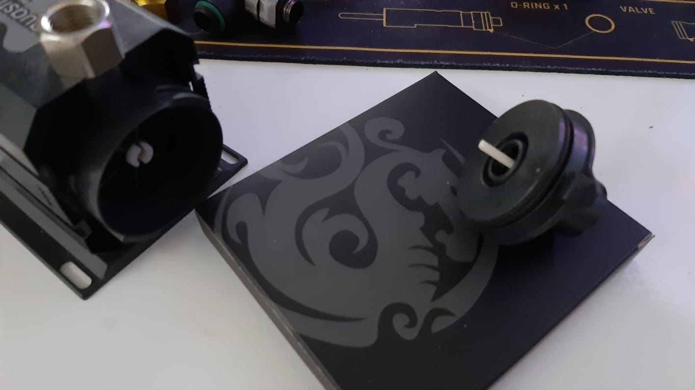

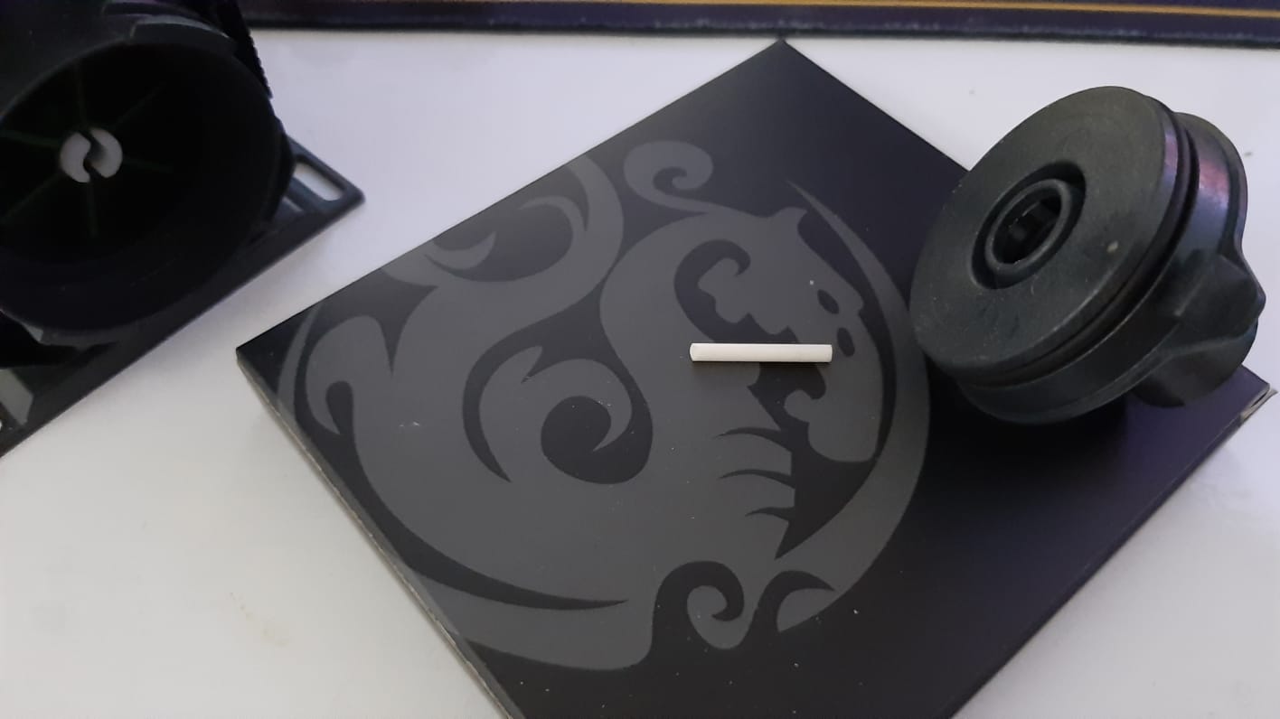

Hallo Leute,
bin der Stefan, 27 Jahre alt, komme aus Bayern und gerade dabei ne Wasserkühlung in de Rechner zu schrauben.
Hab mir ne gebrauchte Aquastream XT geholt und scheinbar bei der Demontage des Aquainlets XT den weißen Stab abgebrochen der zentral durchs Schaufelrad läuft. Die abgebrochene Hälfte kann man in die Dichtung des Ausgleichbehälters schieben wo es stecken bleibt. Zwei Bilder sind im Anhang.
Kann man die Pumpe so betreiben? Bin mir nicht ganz sicher welche Funktion das Stäbchen hat, bzw. wie kritisch das jetzt ist. Den Gedanken das Stäbchen auszutauschen oder zu Reparieren habe ich verworfen, nachdem ich gesehen habe, dass die Innereien eingegossen sind.
Wäre sehr nett, wenn mir jemand weiterhelfen könnte. :)
Viele Grüße
Stefan
Bild 1
Bild 2
Dieser Beitrag wurde bereits 3 mal editiert, zuletzt von »Brandarella« (24. Mai 2020, 07:54)
Sonntag, 24. Mai 2020, 09:02
Hallo Stefan,
das ist eine einfache Reparatur, Du kanst entweder nur die Achse oder, bei einer älteren Pumpe vielleicht besser, das ganze Pumpenrad incl. Achse tauschen.
Mit gebrochener Achse wird das nicht laufen.
Brandarella
Sonntag, 24. Mai 2020, 15:08
Vielen Dank, werd mir das Stäbchen bestellen.
Ohne die Bilder hätte mich jetzt nicht getraut das Schaufelrad einfach mit ner kleinen Zange rauszuziehen. :D
Dieser Beitrag wurde bereits 1 mal editiert, zuletzt von »Brandarella« (24. Mai 2020, 15:52)
