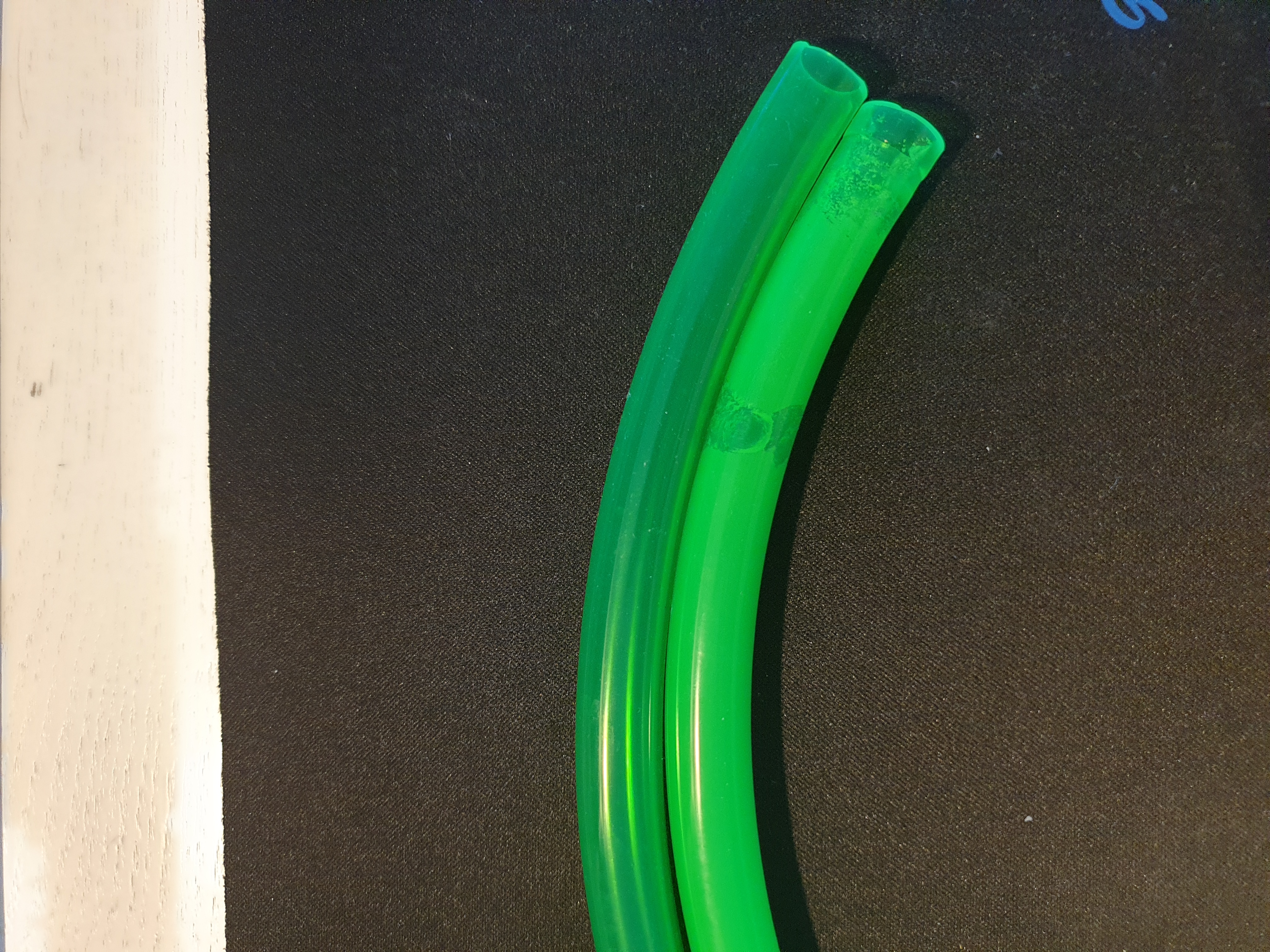

ich baue einen neuen PC zusammen und es werden wieder 13/10 Schläuche zum Einsatz kommen. Außer dem Radiator kommen nur AC Komponenten zum Einsatz.
Schlauch mit Ablagerungen
Ablagerungen im Ausgleichsbehälter
Bisher habe ich Schläuche von Alphacool (AlphaTube HF Grün) mit AC Double Protect Ultra Wasser verwendet.
Wunderschön der transparente grüne Schlauch, für ein paar Wochen, dann werden sie milchig und es kommt auch zu weißen Ablagerungen im Ausgleichsbehälter. ;( Das AC Wasser bleibt glasklar.
Nun möchte ich weiße Schläuche (Masterkleer weiß) verwenden. Sieht sehr schön aus, aber diese sind etwas zu weich und es wird bestimmt wieder zu Ablagerungen kommen.
Norprene Schlauch
Kann es bei Norprene Schläuchen auch zu Ablagerungen kommen?

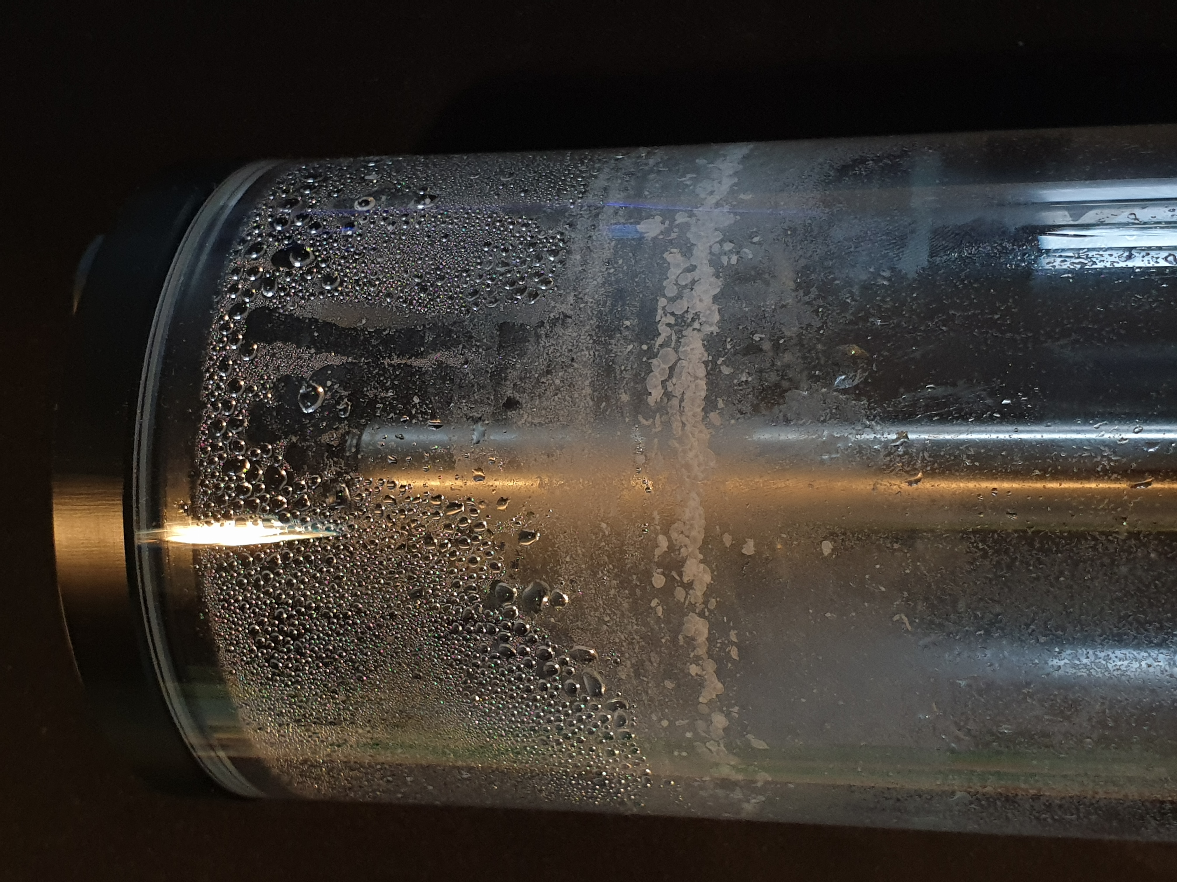

Hatte ich ziemlich das selbe Ablagerungsproblem mit Masterklee Clear schlauch und AC DPUltra clear(2017), hab mein system dann auf Tygon Norprene gewechselt beim zerlegen ist mir aufgefallen das der Luftabschneider vom Aqualis brüchig war hab mir nicht viel gedacht und einen Ersatz bestellt system komplett gereinigt, gespüllt und verbaut(2019). Mein Aqualis leckt jetzt leider seit ner Woche am Boden durch, hab wieder Ablagerungen und beim zerlegen und kontrollieren der Dichtungen vom Aqulis ist mir sofort wieder der Luftabscheider aufgefallen --> wieder ein Riss, porös, schleimig klebrig beim Angreifen ich hab das Plexiteil in verdacht und wechsle nun mit schweren herzen meinen AGB
Dops
Montag, 12. Oktober 2020, 09:48
Weder der Masterkleer- noch der Norprene-Schlauch, können das Plexiteil angreifen. Selbiges gilt für das DP Ultra. Auch von selbst zerlegt sich das Plexibauteil nicht. Zumindest nicht chemisch. Deine Ablagerungen hören sich nach Weichmachern an und die sind bei den von dir genannten Schläuchen nur im Masterkleer und werden gern vom DP Ultra ausgewaschen.

Beim ersten mal Austausch war nur noch Brösel über und sobald ich das System entleere schick ich dir gerne das teil zum begutachten ;)
Das erste bild ist seitlich, Wasserstand ist drüber sieht man nicht Richtig aber sehr wohl die Ablösungen (Das Schutzplastik wurde entfernt vor der Montage)
Bei den anderen hab ich versucht ein Bild von oben zu machen man sieht den Spannungsriss und die Ausflockung.

Als Gegensatz hatte ich etwa 4 Jahre einen aqualis mit eben diesem Plexiglasbauteil in Betrieb und dazu Masterkleer-Schlauch. Ja, auch ich hatte Ablagerungen im AGB. Aber das Plexi hat sich bei mir nie zerlegt, oder wurde chemisch angegriffen.
Du kannst dein Problem ja gern mal dem AC-Support per mail erzählen, aber ich glaube nicht, dass du von denen etwas anderes hören wirst.
Kann es u.U. sein, dass du deine wakü mal mit Essigsäure, Alkohol oder Chillit Bang gespült hast?
Zähl mal auf, was du sonst noch an Kühlern, Bauteilen etc. pp. in der wakü hast. Je genauer desto besser.
Dambala
Montag, 12. Oktober 2020, 13:05
Mora 420, Aqualis, Aquastream, Heatkiller für die CPU und die letzten beiden Blöcke für die GPU waren EKWB (kein ALU :)) ) immer nur DP Clear benutzt das System schon öfters zerlegt und gereinigt ohne Zusätze (Dusch Anschluss) und anschließend alles gespült mit Destillierten Wasser. Denn Mora hab ich vor dem erst betrieb mithilfe von cilit und ner Anleitung aus dem Luxx vorbereitet und lange (30min) mit dem Duschanschuss ausgespült, das ist aber schon 5 Jahre und mindestens 5 Flüssigkeitswechsel/Reinigungen her. Falls es nen Unterschied mach kaufe immer die 5l Kanister vom Kühlmittel
Dieser Beitrag wurde bereits 1 mal editiert, zuletzt von »Dambala« (12. Oktober 2020, 13:10)
Dops
Montag, 12. Oktober 2020, 13:26
Hat einer der Kühler einen Plexiglasdeckel? Wie sieht der aus?
Ich geb dir Recht. Wenn du das cilit bang nur im Mora hattest und den anschliessend gründlich gespült hast, kann der Rotz eigentlich nicht im aqualis gelandet sein.
