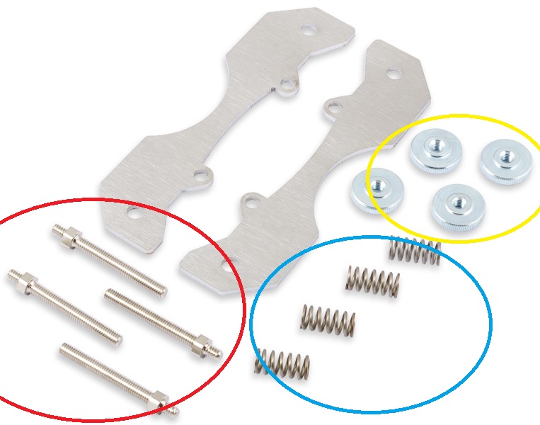

Freitag, 6. November 2020, 00:11
ich schätze mal die langen Schrauben (rot) in die Backplate, dann die (am Kühler montierten) Edelstahlklammern über die Schrauben, danach die Federn (hellblau) über die Gewinde und diese mit den Rändelmuttern (gelb) spannen
ich habe die Backplate jetzt nicht vor Augen, aber bei irgendeinem Kühler hatte ich solche Schrauben mal von hinten durch die BP geschraubt. Ich meine jetzt auf Anhieb das war bei meinem Watercool Heatkiller 3

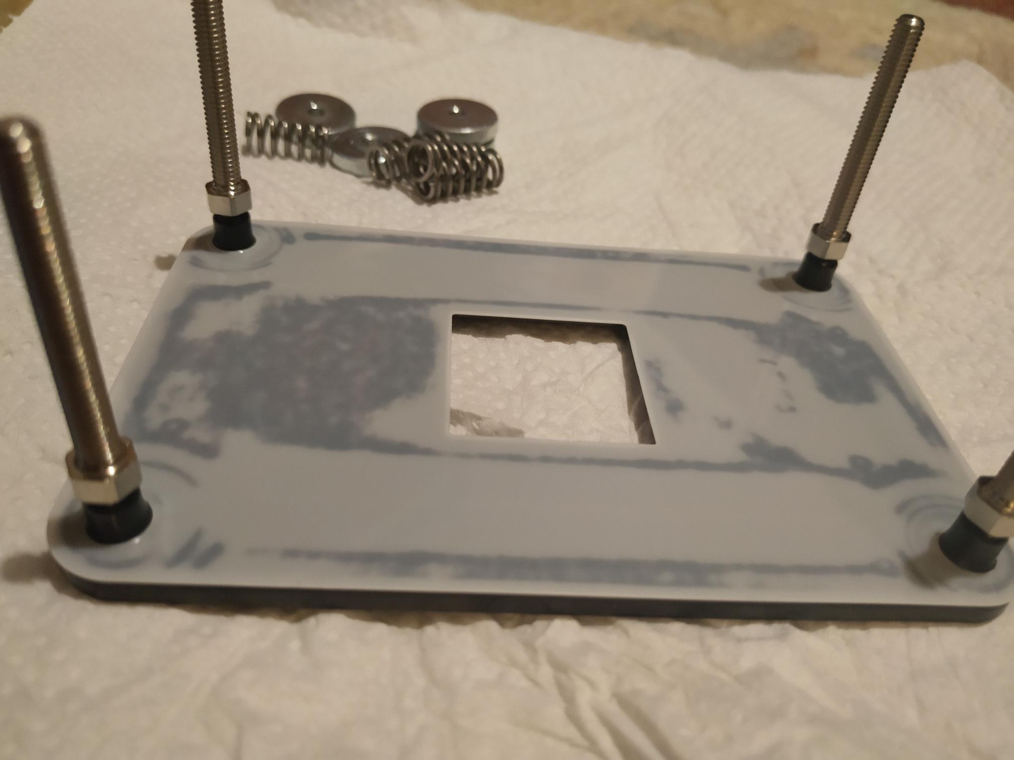

So dachte ich mir das auch, aber damit sitzt die Backplate nicht fest am Mainboard.
Zwischen der Backplate-Fläche und dem Sechskant-Segment ist zuviel Platz.
Gibt es andere Backplates ohne Stifte (schwarzer Teil) oder übersehe ich etwas?
--Q--
Donnerstag, 25. Februar 2021, 13:42
Du setzt die Backplate von hinten in das MB, so wie das im Auslieferungszustand gewesen sein sollte. Dann schraubst du von vorne die Schrauben auf die Backplate.
Im wesentlichen ersetzt du also die Haltenasen mit den kurzen Schrauben durch diese langen Schrauben.

Güterzug
Donnerstag, 25. Februar 2021, 22:20
Danke, ich habe gestern nicht richtig nachgedacht.
Dass die Backplatz nicht fest sitzt, hatte mich irritiert.
Dabei wird sie über die Federn auf der anderen Seite rangezogen.
