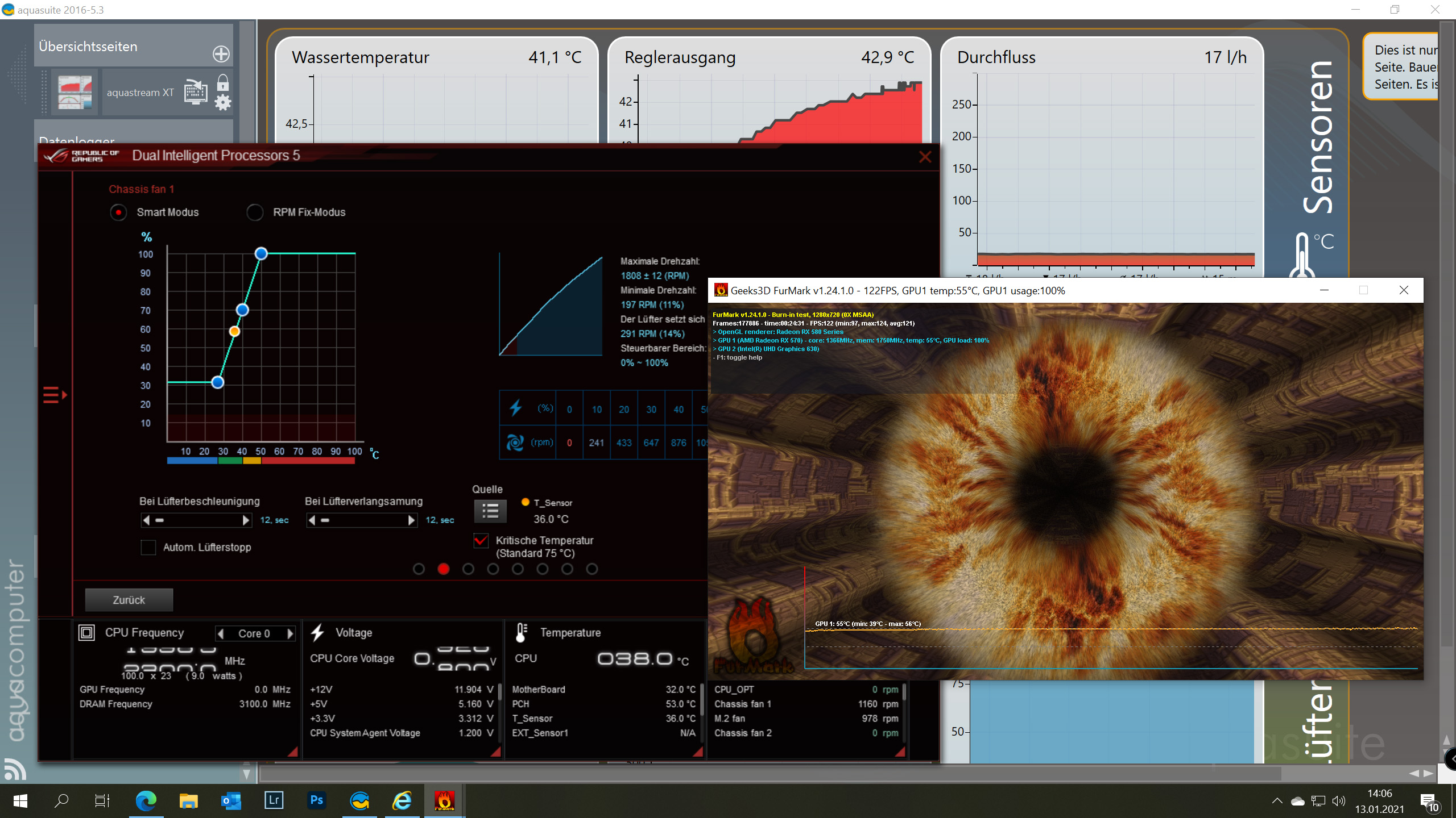

Kurt Krampmeier
bilder
Mittwoch, 13. Januar 2021, 15:44
prime
furmark
Dieser Beitrag wurde bereits 2 mal editiert, zuletzt von »Kurt Krampmeier« (13. Januar 2021, 15:51)
