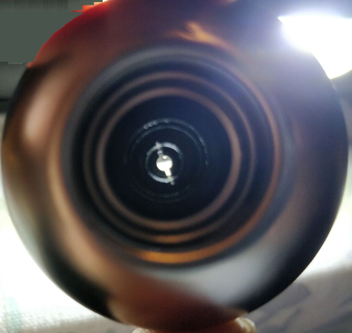

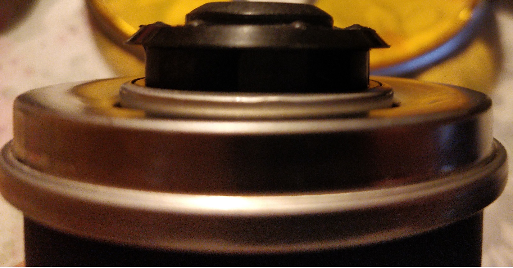

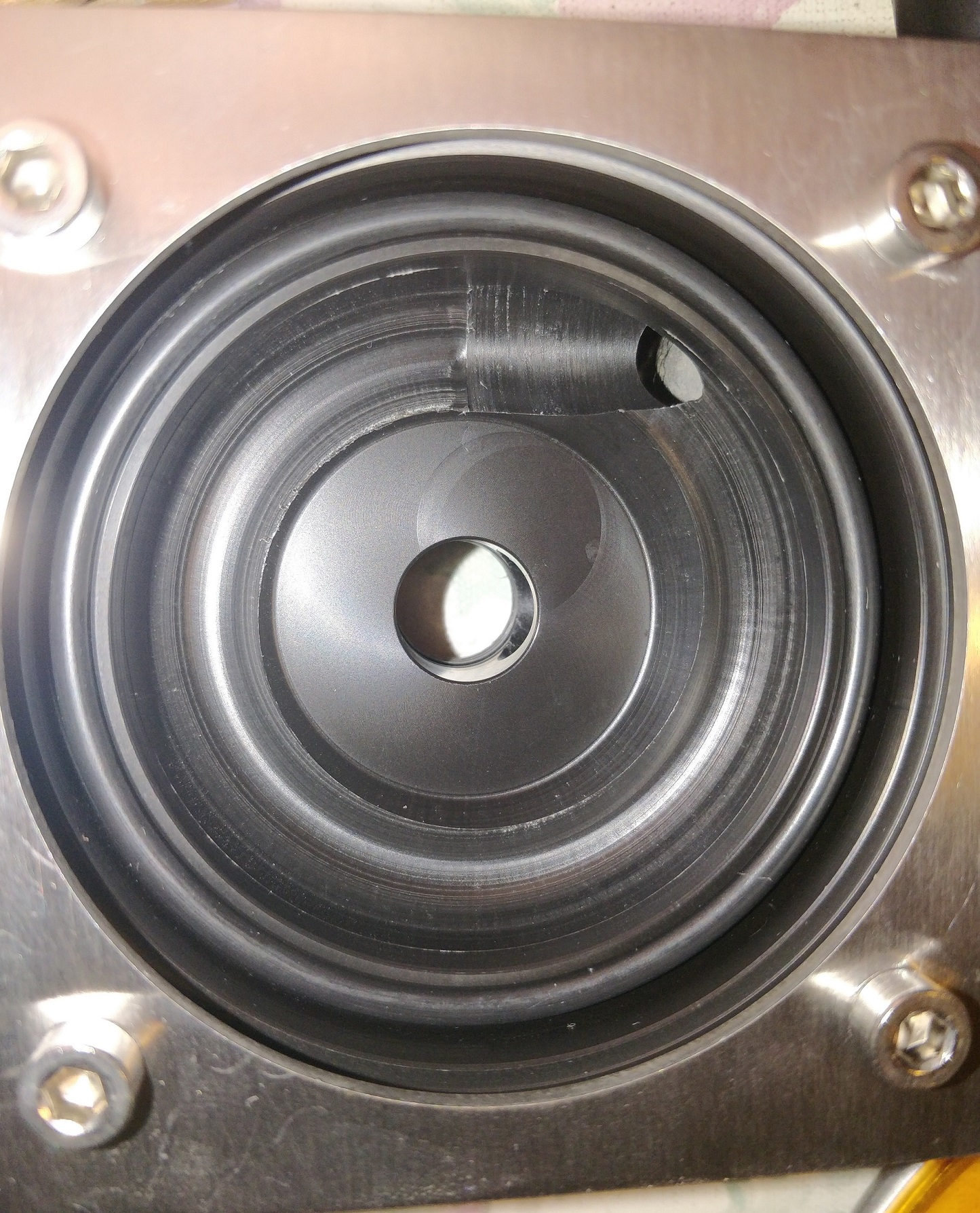

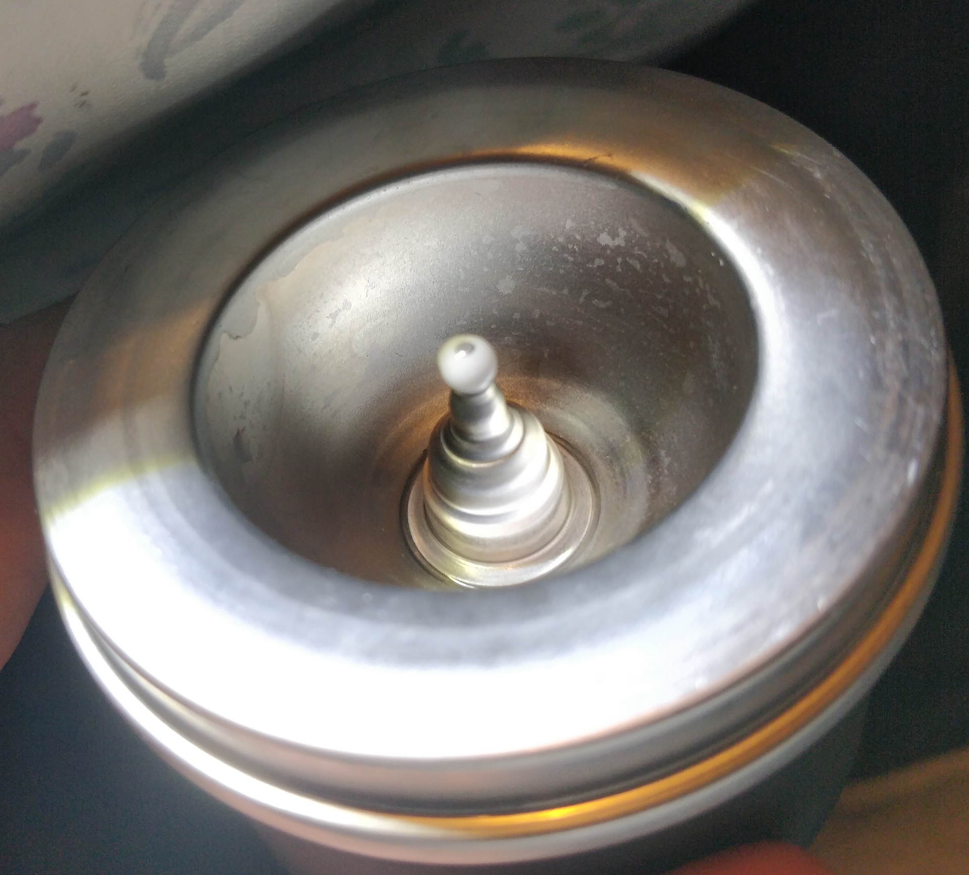

Bilder von der Pump und Top:

Also die Bilder 3 bis 5 stützen das Geräusch. Es sieht so aus, als ob dort etwas für Abrieb an der Pumpe gesorgt hat, da die Beschichtung an einigen Stellen fehlt.
Keine Produktionsreste im System gehabt, bzw. mit irgendwelchen Reinigungsmitteln gereinigt? Diese Reste können für das Bild sorgen.
Aber im Endeffekt sieht es nach einer RMA aus, wenn man das so sieht...
Das letzte Bild wo man den Innenenbereich des Tops sieht, die Kante die so abgenutzt ausschaut diese habe ich entgratet, da hier Fäden von der Herstellung drinnen hingen, da hat die Pumpe nicht geschliffen.
