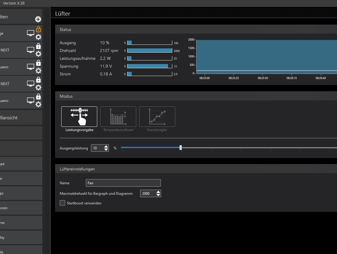

Hab heute mal einen Lüfter an den Lüfterausgang der D5 gesteckt.
Am Ausgang liegen immer 11.9V an auch bei nur 10 Leistungsvorgabe könnte das ein Firmwareproblem sein .
Firmware aktuell 1019

[attach]8409[/attach]
Nehme an, dass du D5 NEXT hast, denn bei dieser ist das ein PWM Lüfterausgang. Ist also korrekt so und hättest auch so bei der Produktbeschreibung und im Handbuch finden können. :whistling:
